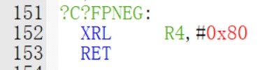

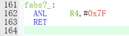

hea*** 发表于 2025-12-22 18:09
浮点数取反就是将最高位取反。
keil浮点库,前面几行是排除特殊值,0和NaN不做处理,这里不重要。
对其它普 ...
好的,经过检查,是由于8位的C51不支持直接XRL R4,#0x80,所以在移植到32位平台时没有删除掉导致的
目前存在这个问题的FPNEG和fabs函数均已修改为非操作A寄存器实现
感谢你的反馈,以下是修改过后的LIB库,如果没有其他的问题,稍后将更新到官网的LIB库下载地址
