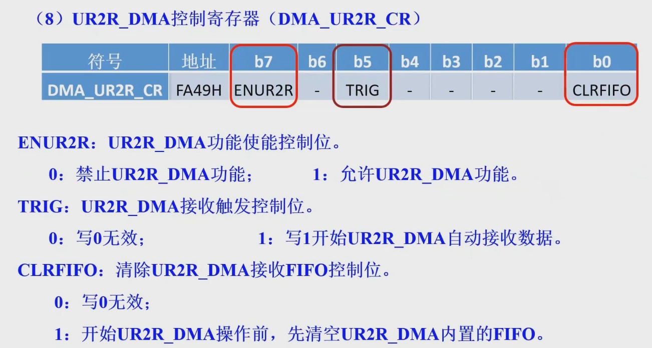

UR2R_DMA控制寄存器(DMA_UR2R_CR)

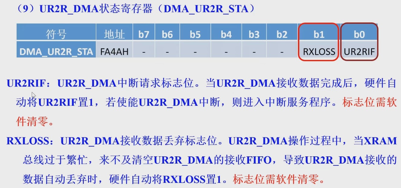

发表于 前天 21:28 | 显示全部楼层
状态寄存器(DMA_UR2R_STA)
注意DMA接受中断号和发送中断号不同

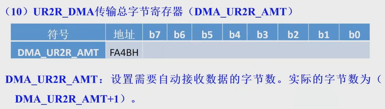

发表于 前天 21:33 | 显示全部楼层
传输总字节寄存器(DMA_UR2R_AMT)

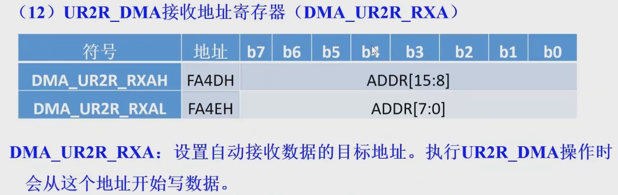

发表于 前天 21:35 | 显示全部楼层
接收地址寄存器(DMA_UR2R_RXA)

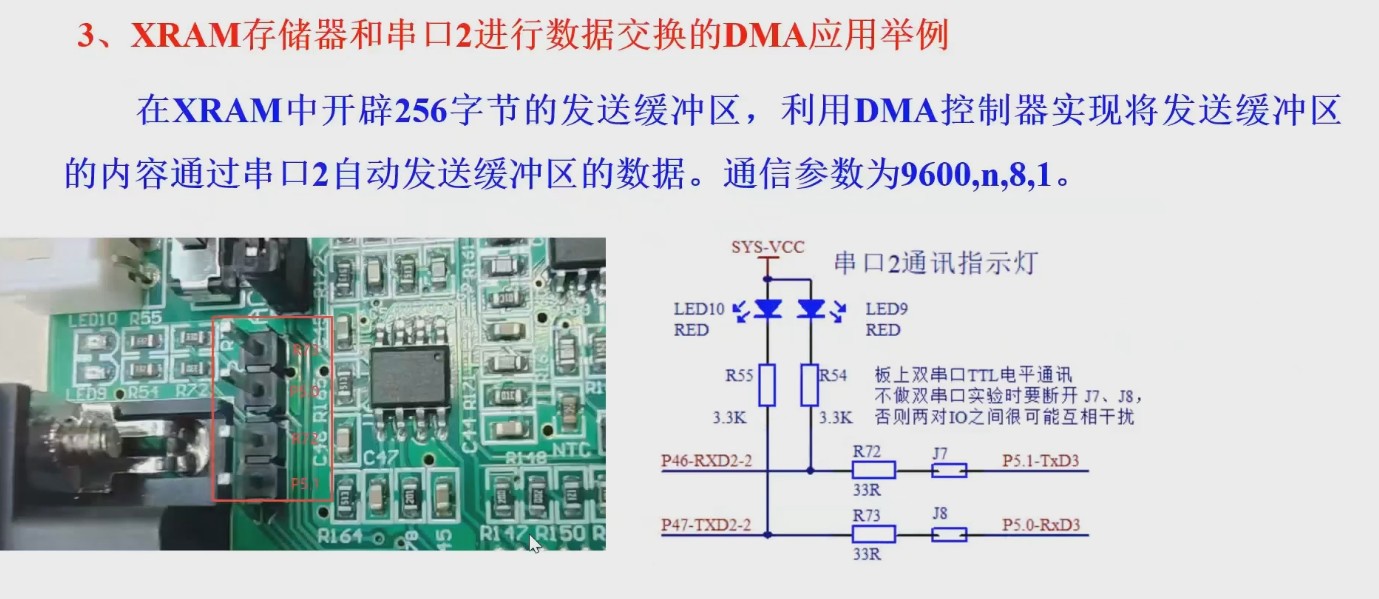

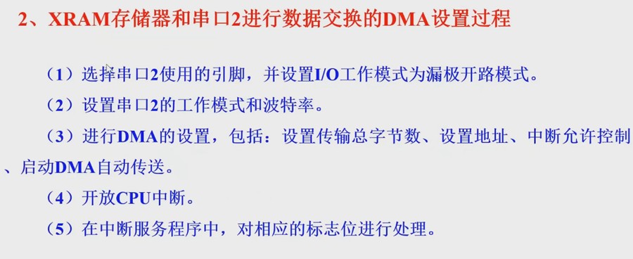

发表于 前天 21:44 | 显示全部楼层
XRAM存储器和串口2进行数据交换的DMA应用举例:

发表于 前天 21:47 | 显示全部楼层
实物连接图:
  • 打卡等级:常住居民II
  • 打卡总天数:84
  • 最近打卡:2025-12-17 18:28:32
1221
1794
1794
发表于 前天 21:59 | 显示全部楼层
一箭双雕的TYC的另一端接PC机,双雕的另一端接Uart1 (黑色的接试验箱的是Uart1),先把试验箱的芯片(STC8H8K)做成通过串口来通讯的仿真芯片,试验箱左下角的2个TYC口都是Uart1
此时一箭双雕是主机,试验箱是从机。一箭双雕的灰色线的串口,接试验箱的Uart2 :见下图
