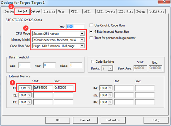

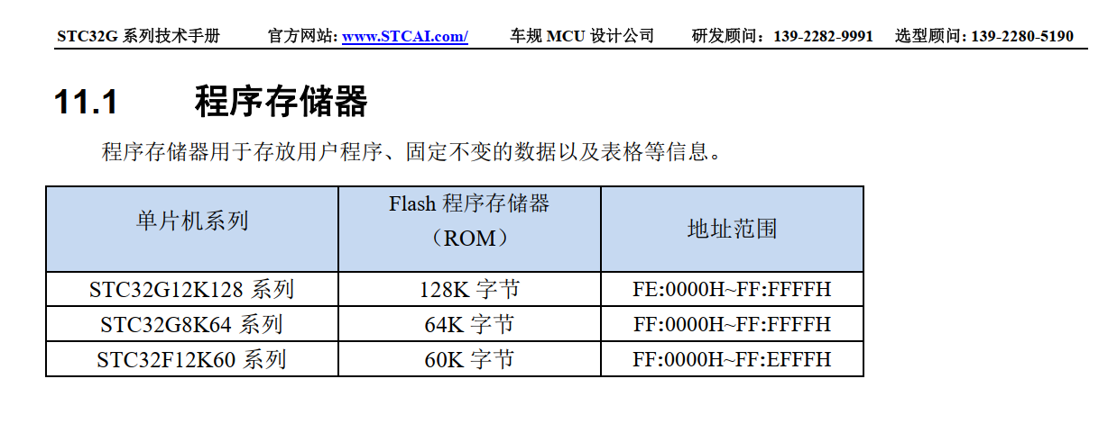

深挖老帖。学习精华。感谢楼主的教程,让我们进一步了解Keil 5使用方法。
请教:Extemal Memory 项目中的Start,Size中的HEX 值如何计算呢?
1434
7992
7992
发表于 2025-12-15 13:39:11 | 显示全部楼层
请教:Extemal Memory 项目中的S ...
ROM配置保留了16K的EEPROM,程序空间从地址0xFE4000开始,大小为112K(0x1C000),用户可工具自己实际的需求进行修改
可以在手册上找到

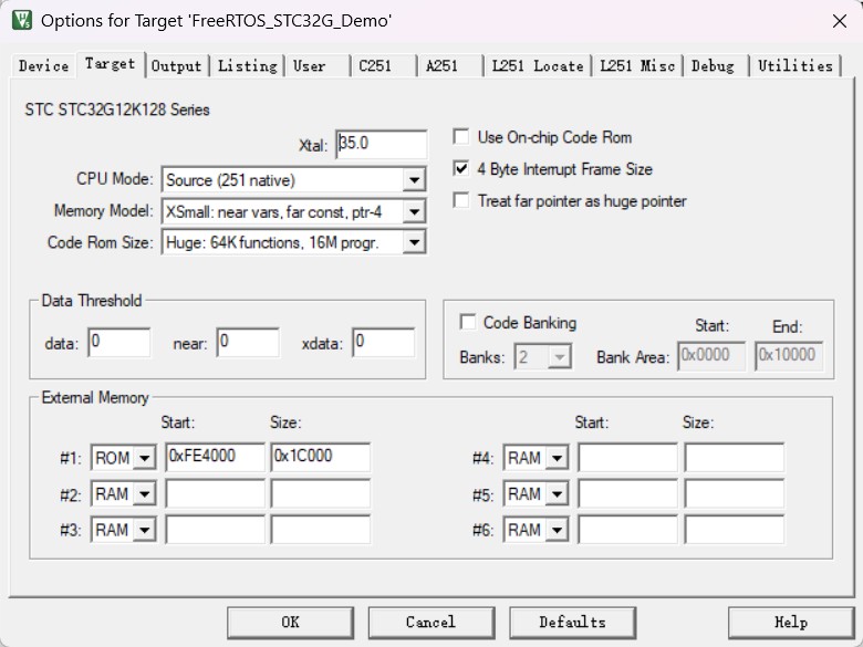

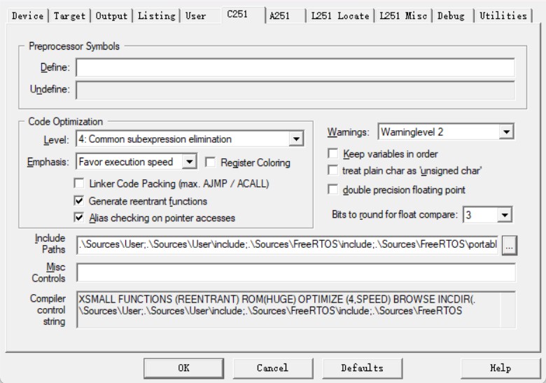

为什么我的STC32G12K128 , 使用的FreeRTOS, 按你上面的操作之后,还是运行不了... configUSE_ROMHUGE 也设置为1了. 有知道的大佬吗?

发表于 2026-7-14 19:58:59 | 显示全部楼层
感谢,找到原因了,正在解决
发表于 2026-7-17 09:10:43 | 显示全部楼层
我是*** 发表于 2026-7-14 19:58
感谢,找到原因了,正在解决
>感谢,找到原因了,正在解决
原因?
61
276
276
发表于 2026-7-20 09:06:11 | 显示全部楼层
蕙心*** 发表于 2026-7-17 09:10
>感谢,找到原因了,正在解决
原因?
code放满了,存不下的数据要放到ecode
61
276
276
发表于 2026-7-20 09:06:46 | 显示全部楼层
code最大只支持64KB,单个文件也是
