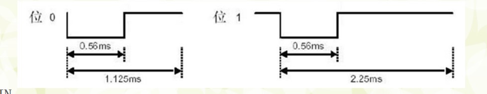

发表于 2026-4-3 10:10:42 | 显示全部楼层
我们配套的红外遥控器使用的是 NEC 协议,NEC 码的位定义:一个脉冲对应 560us 的连续载波,一个逻辑 1 传输需要 2.25ms(560us 脉冲+1680us 低电平),一个逻辑 0 的传输需要 1.125ms(560us 脉冲+560us 低电平)。

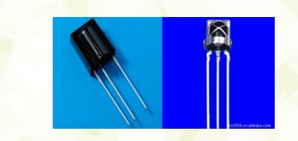

1.2 红外遥控的原理
1.2.2 红外接收装置
红外接收设备是由红外接收电路、红外解码、电源和应用电路组成。

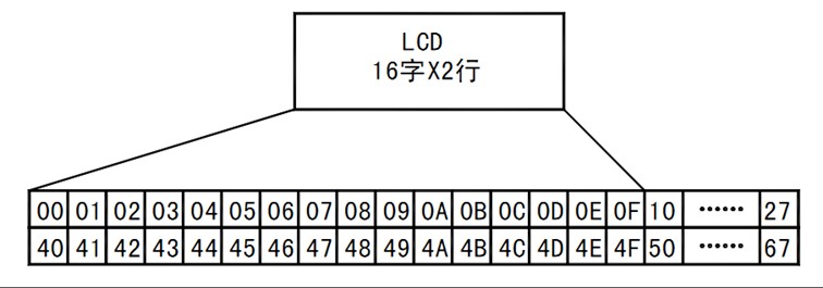

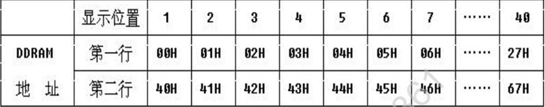

发表于 2026-4-11 08:38:25 | 显示全部楼层
在LCD1602内部含有80个字节的DDRAM,它是用来寄存显示字符的
