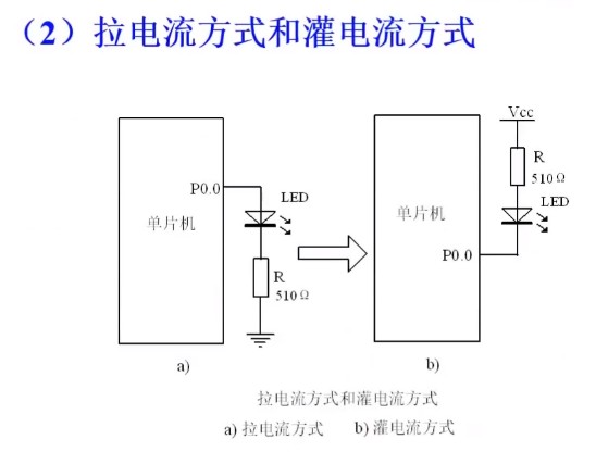

上拉电阻的另一个目的是有关拉电流:
可以达到20mA
  • 打卡总天数:153
  • 最近打卡:2026-03-30 19:54:03
22
2426
3422
3422
发表于 2026-1-1 09:27:55 | 显示全部楼层
所以常见的点灯,都是低电平0点亮!
很难见到高电平点亮的(STC32G144K246除外)
当然设置为推挽输出,也可以采用拉电流方式,但传统一般不用

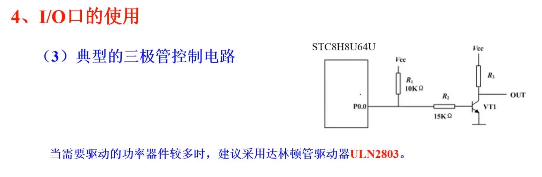

下面看看三极管的使用:
  • 打卡总天数:153
22
2426
3422
3422
发表于 2026-1-1 09:31:29 | 显示全部楼层
例如把R3换成蜂鸣器,也是可以的

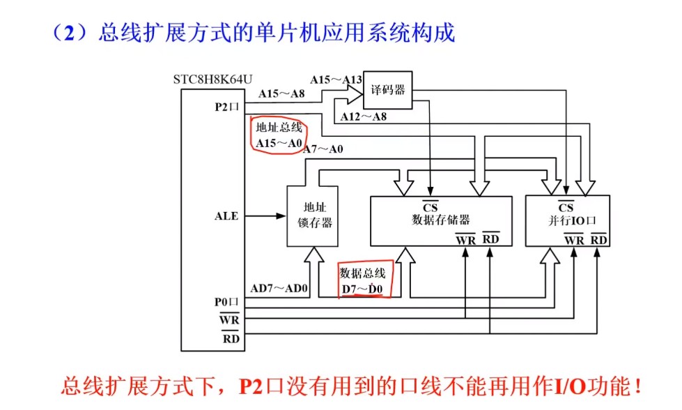

发表于 2026-1-1 10:04:00 | 显示全部楼层
现在常用的是非总线扩展方式的单片机应用系统构成
因为STC8系列单片机内部已经有64K程序存储器和8K的XRAM(XDATA 即数据存储器)
够用了。
如果用总线扩展方式:
  • 打卡总天数:153
22
2426
3422
3422
发表于 2026-1-1 10:08:05 | 显示全部楼层
总线扩展实际例子:

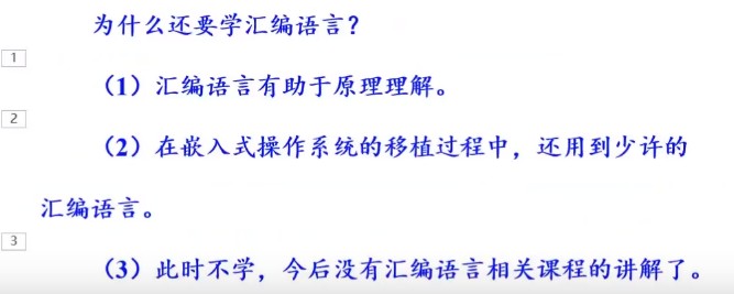

有必要学习汇编么?
  • 打卡总天数:153
22
2426
3422
3422
发表于 2026-1-1 10:27:49 | 显示全部楼层
这章就是汇编:
姚总补充:想学微机系统原理就要学汇编
没法逃避底层的东西,微机原理和接口技术
硬件很多,避不开汇编............
本科及以上学历,目标是高级工程师,高级实验师的,就一定要学

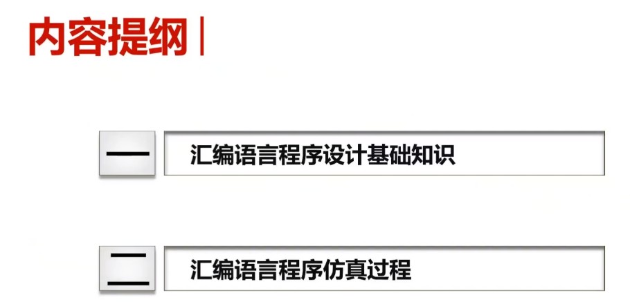

先看看提纲:
