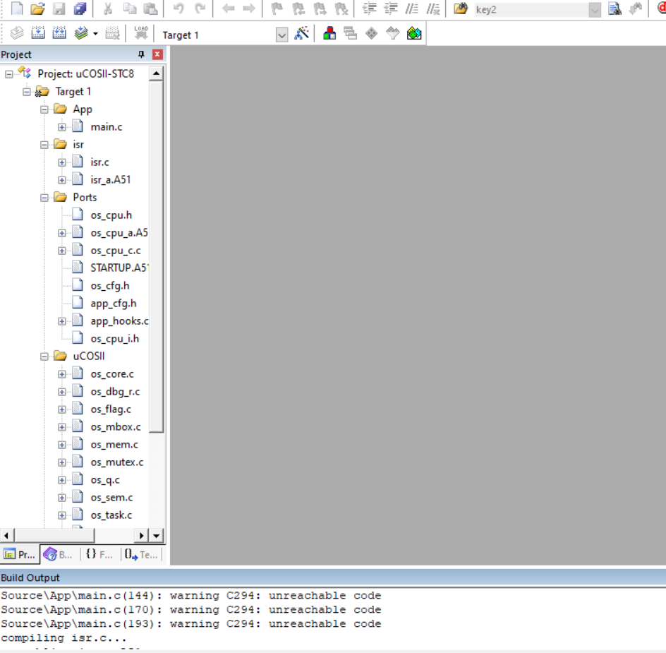

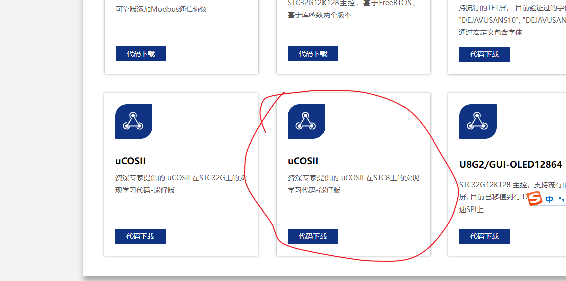

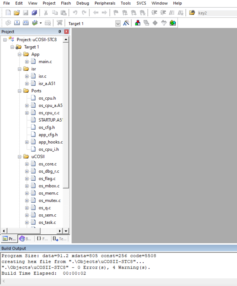

发表于 2024-2-1 21:52:58 | 显示全部楼层
Cos*** 发表于 2024-2-1 17:50
我想这个报警是不会影响正常使用的,具体是哪里影响的不知道,总之是编译器认为代码无法运行到指定行。
https://www.stcai.com/xtrj
就在这下载的,

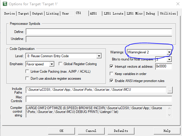

这个警告不影响使用. 警告的翻译是存在不可执行的代码, 如下所示OS空闲任务代码, for(;;)编绎器认为这是一个死循环, 之后的代码(隐藏的return)永远执行不到, 所以报警了. 但是这里并没有逻辑错误 , 所以忽略这个报  详情 回复 发表于 2024-2-2 14:05

发表于 2024-2-2 14:05:53 | 显示全部楼层
这个警告不影响使用.
警告的翻译是: 存在不可能执行到的代码,  如下所示OS空闲任务代码, 其中 for(;;) 编绎器认为这是一个死循环, 之后的代码(隐藏的return)永远执行不到, 所以报警了.
但是这里并没有逻辑错误 , 任务函数不需要返回, 所以忽略这个报警即可.

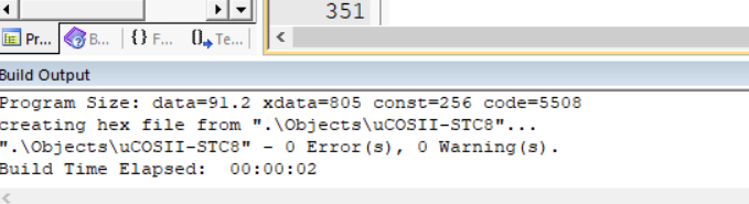

如果实在感到不爽, 那么在C51选项卡上, 降低一级警告等级就不会报警了, 当前的警告等级是最高的

发表于 2024-2-2 16:55:21 | 显示全部楼层
感谢老师指点,警告等级降低一级,果然看着舒服多了。
