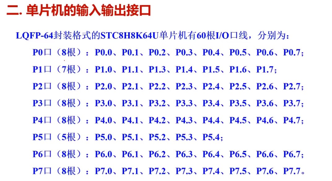

发表于 2025-12-30 21:02:36 | 显示全部楼层
STC8H8K64U输入输出口:

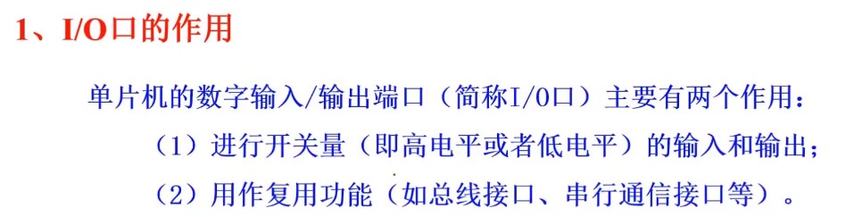

发表于 2025-12-30 21:06:33 | 显示全部楼层
I/O口的作用:

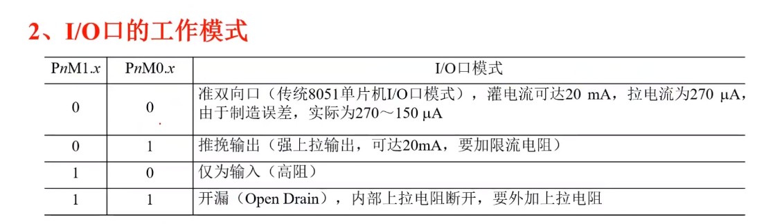

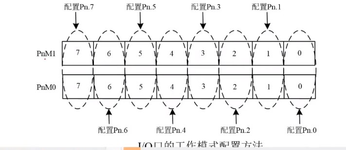

发表于 2025-12-30 21:09:21 | 显示全部楼层
I/O口模式及选择:

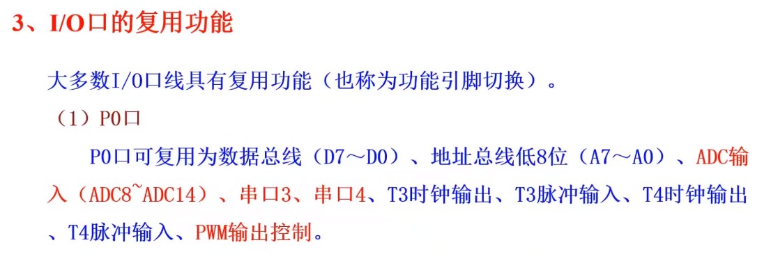

发表于 2025-12-30 21:15:40 | 显示全部楼层
I/O口复用:
