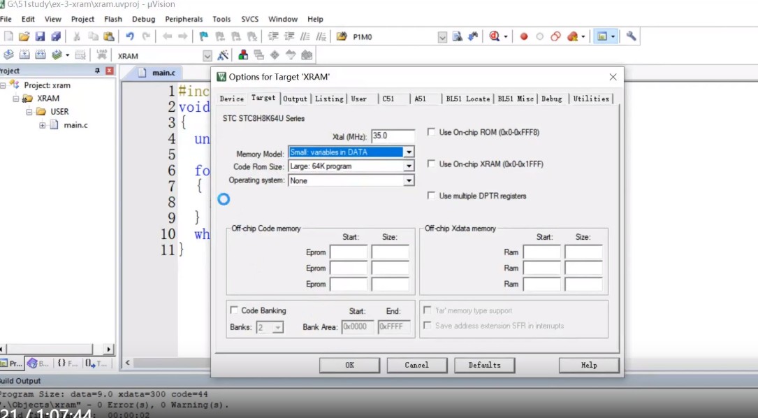

重新编译就OK
缺点是现在所有的变量都在XDATA当中,显然系统速度慢了
因为使用XDATA的时候,CPU是通过总线的,理想的方式不要修改Memory Model
采样这样的办法:

把内存模式改回去:

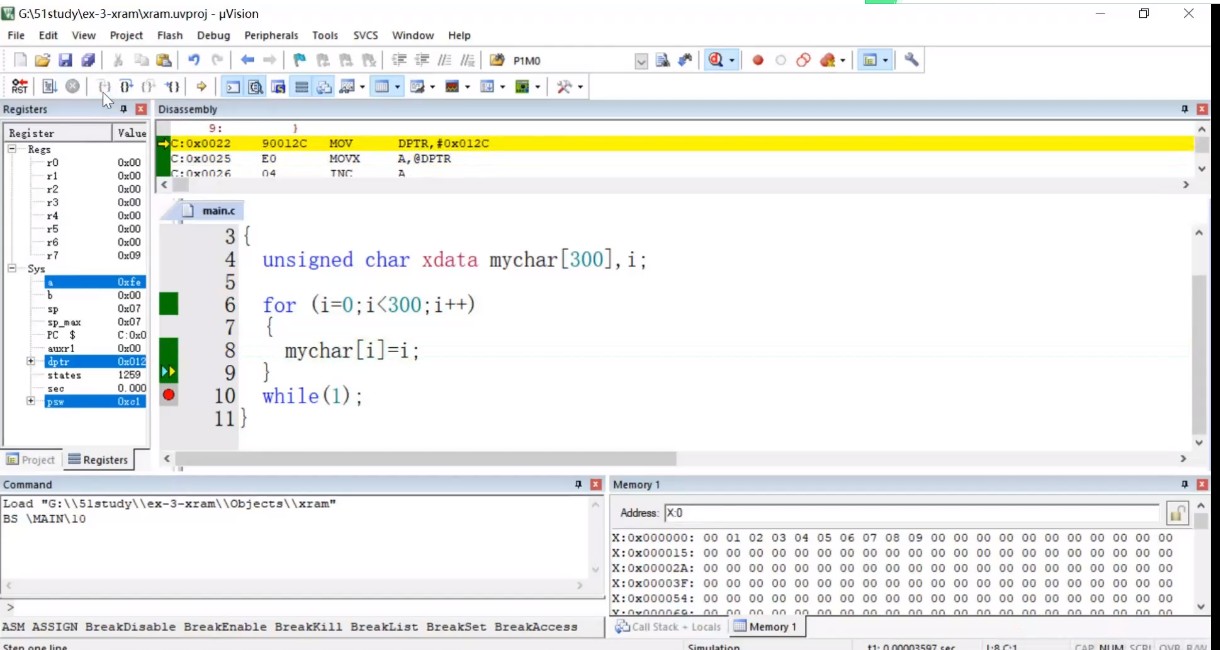

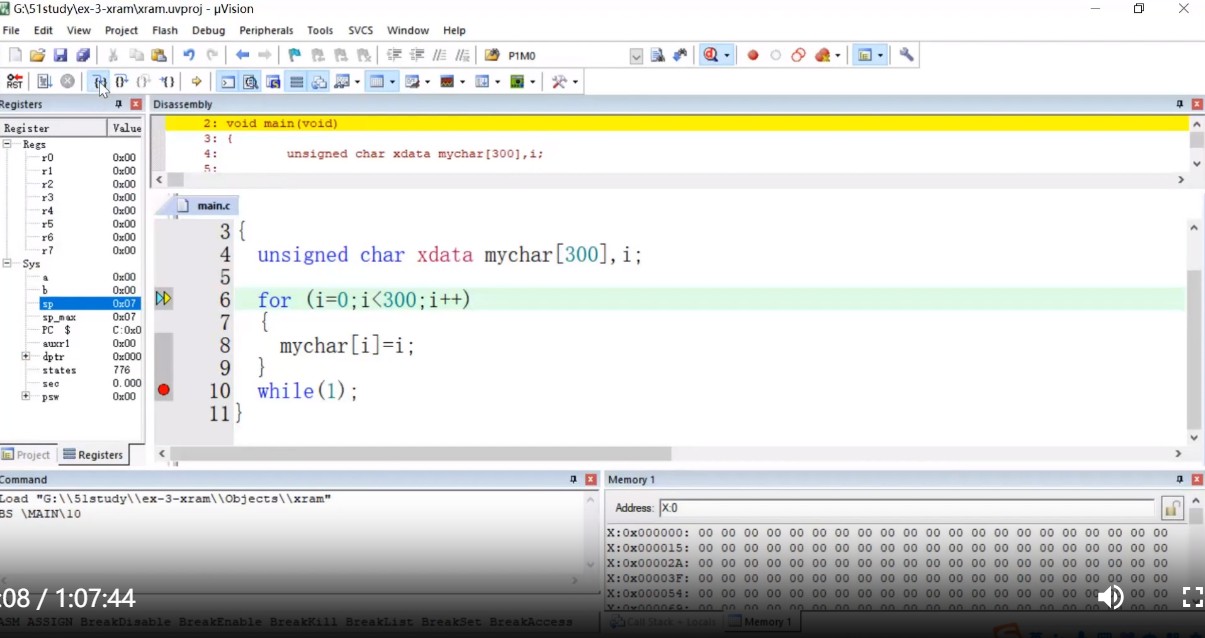

发表于 2025-12-30 20:10:57 | 显示全部楼层
在模拟仿真里看一下,0-299放在哪里啦?
进入模拟仿真后,在Memory1窗口输入x:0
意思是显示XDATA从地址0开始的内容

发表于 2025-12-30 20:12:20 | 显示全部楼层
接着开始运行,运行结束后看XDATA的内容:

发表于 2025-12-30 20:13:21 | 显示全部楼层
当然也可以单步执行:

发表于 2025-12-30 20:16:07 | 显示全部楼层
XDATA一开始都是0:
单步执行后:
第一次赋值0,第二次赋值1,第三次赋值2..................
注意Memory1窗口看的是x:0

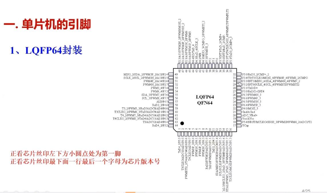

发表于 2025-12-30 20:22:09 | 显示全部楼层
下面看单片机的引脚:
好多,厉害啊,估计很难搞懂.............
