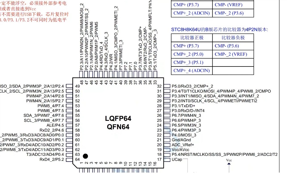

直到64脚的:
  • 打卡总天数:153
  • 最近打卡:2026-03-30 19:54:03
22
2426
3422
3422

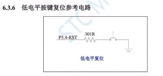

复位电路:
  • 打卡总天数:153
22
2426
3422
3422
发表于 2025-12-29 22:52:35 | 显示全部楼层
现在常用的复位电路:
  • 打卡总天数:153
22
2426
3422
3422
