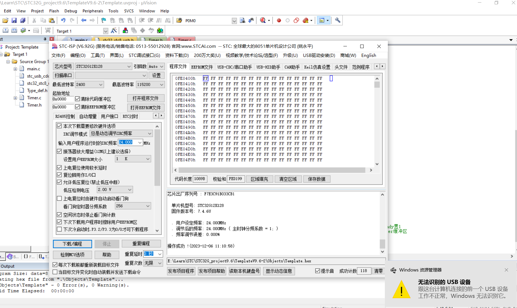

冲哥,我按照视频中的方法使用CDC不停电下载,但是只要我使能了定时器中断,就不管用了,显示等待HID-ISP,还得断电再上电。禁用定时器中断就可以不停电下载。这是咋回事呢,研究了两天了还没头绪

发表于 2023-12-6 11:13:02 | 显示全部楼层
问题已解决
电子DI*** 发表于 2023-12-6 10:59
完整的代码包发上来看看
TemplateV9.6-2.zip (91.61 KB, 下载次数: 263)
注释了Timer_Config()之后就行,不注释的话不停电下载就不管用了,串口助手也不能收发数据了。如果在配置USB的代码之前配置定时器,系统就不能识别USB设备

发表于 2023-12-8 12:15:26 | 显示全部楼层
完整的代码包发上来看看
问题已解决朋友,问题出在使能了定时器中断后没有对应的中断服务函数导致。只要使能中断,就必须有对应的中断服务函数才行,不然程序就出错。
