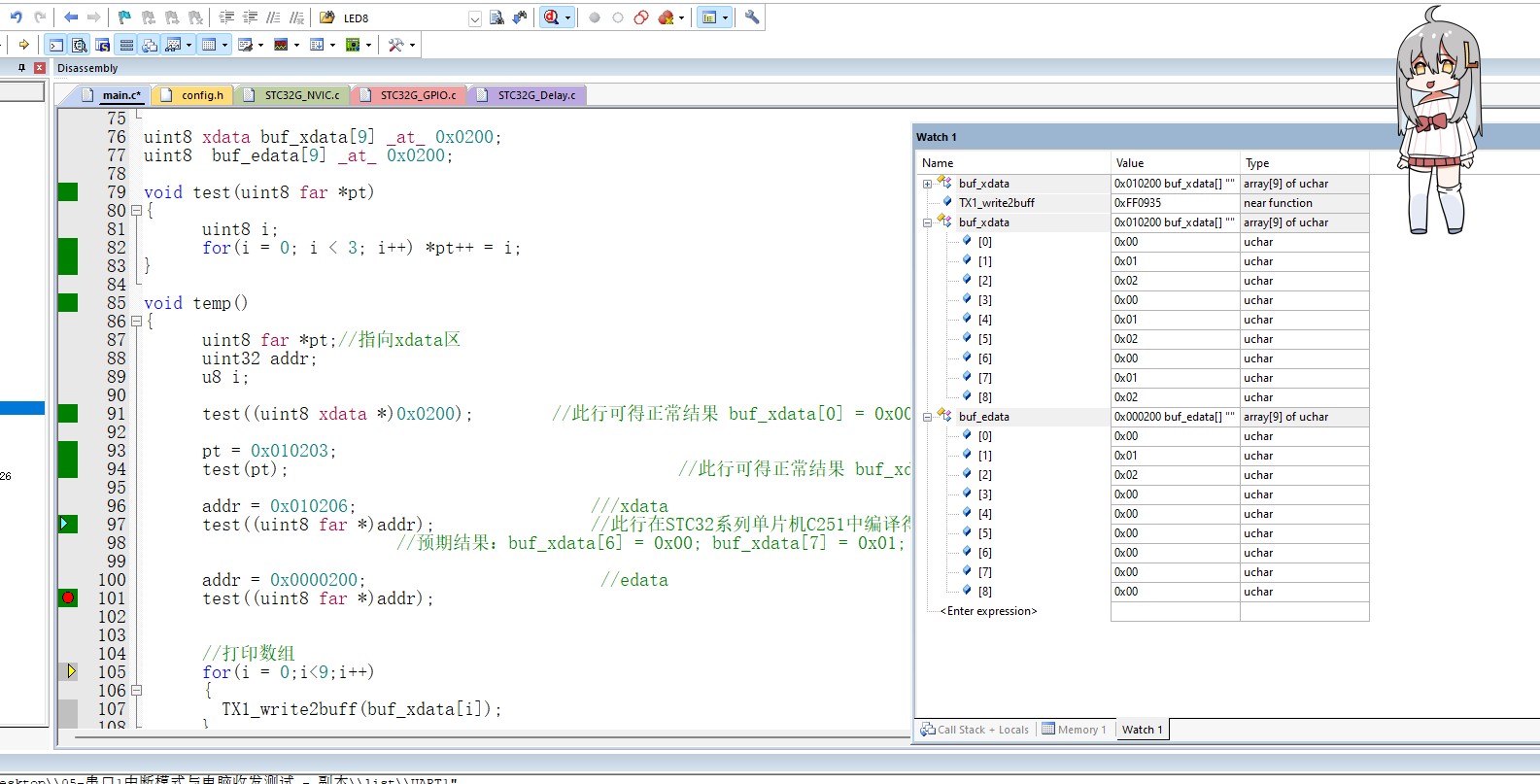

STC15程序移植到STC32时发现,Keil中指针变量做函数参数,C51和C251 编译有区别!

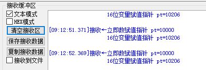

刚才实测了一下, 无论是立即数赋值还是变量赋值,编绎器都自动补全高位,编绎器没有问题。支持gent***的说法,检查其它方面原因
void test_x(void)
    u8 xdata* pt = 0;
    u16 addr =0x0206;
    printf("立即\xCA\xFD赋值指针 pt=%lx\r\n",(u32)pt);
    pt = (u8 xdata*)addr;
    printf("16位变量赋值指针 pt=%lx\r\n",(u32)pt);

还是有区别的。
在您的测试例程中,pt定义为(u8 xdata *),但我的test(uint8 *pt)函数入口是(uint8 *)。
你用仿真的吧,试试实测,配制一个串口,实读xdata后printf()看结果  详情 回复 发表于 2024-2-26 10:09
试过了,printf()的结果与仿真一致,证明不是仿真的问题  发表于 2024-3-1 17:07

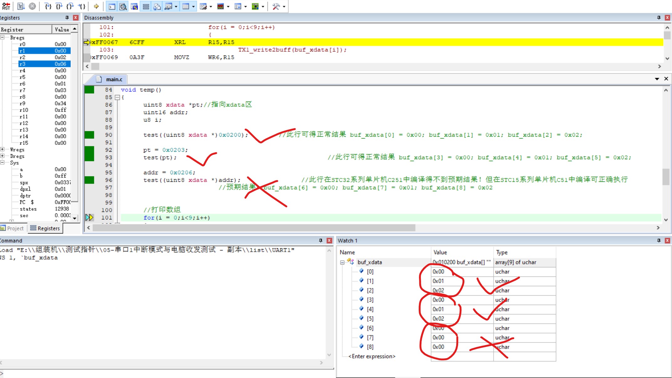

用xdata限定指针,是可以的。只是这样做就牺牲了灵活性,函数入口只能是xdata了,原本是想通用的(既可以xdata,也可以edata)。
至此应该可以得出结论了:
1、常量赋值指针时编绎自动处理类型,变量不处理。变量赋值指针指向xdata时,(uint8 xdata *)addr并没有指向xdata,仍然指向edata。
可用(uint8 xdata *)0+addr这种方式处理,或者干脆(uint8 *)(0x10000+addr),把地址值调到xdata区;
2、这个问题实际是C251的一个坑,作为使用者只能绕路避让。目前没找到完美填坑的方法。

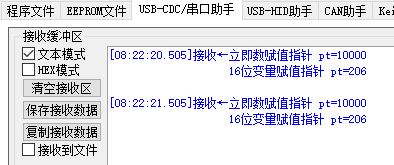

楼主说的是对的,这是个很有意思的事情,貌似 pt = (u8 xdata*)addr 中的强制转换  (u8 xdata*)失效了一样
void test_x(void)
    u8 *pt;
    u16 addr =0x0206;
    pt = (u8 xdata*)0;
看运行结果
只能说KEIL C251编译器是不是太多年没有升级了,不过还是挺好用的
