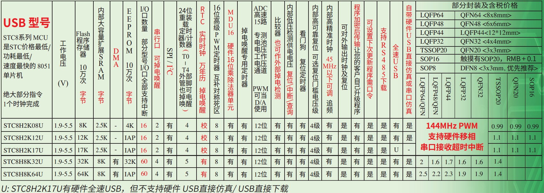

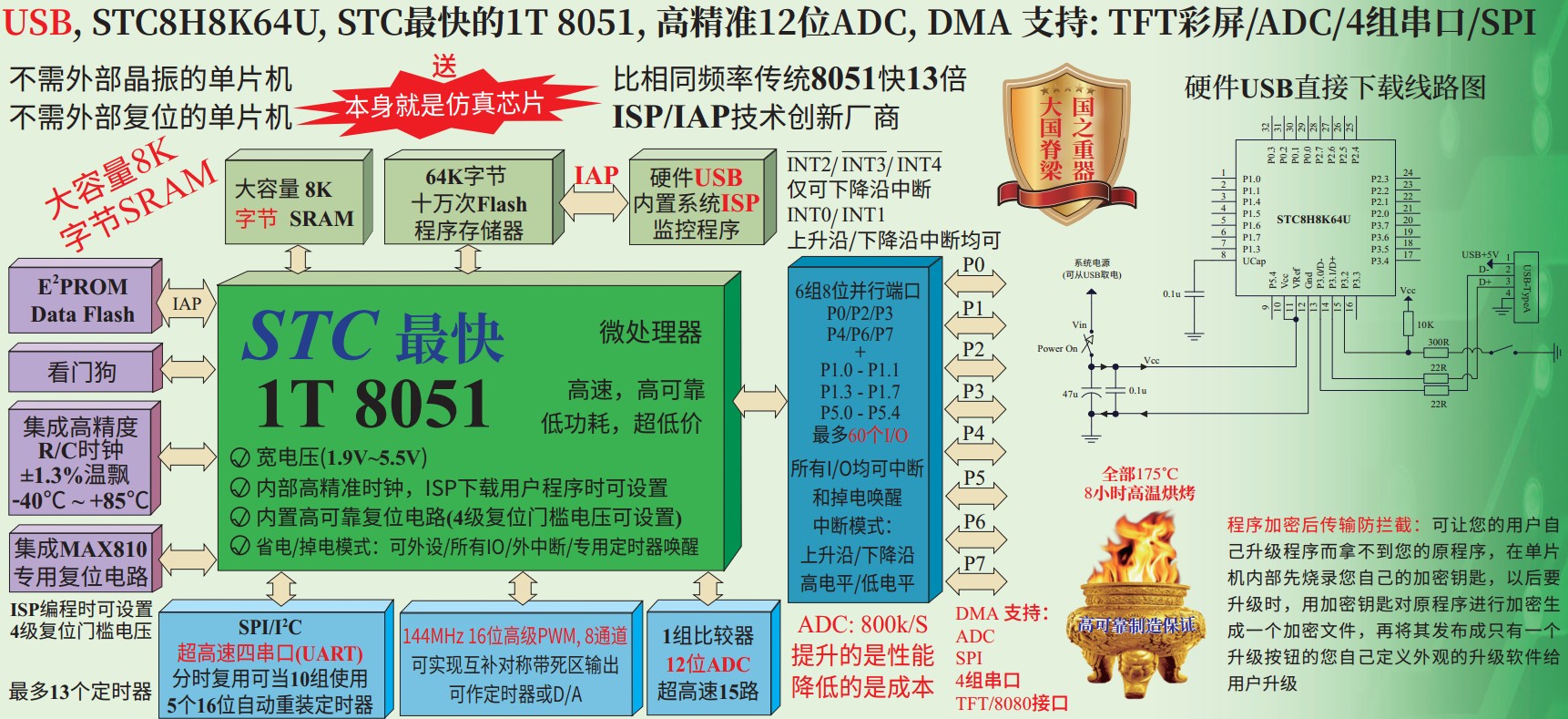

请大师们也给个STC单片机的性能排列表或图

算力够的情况下,选【最简单最稳定的,下载升级最方便的】
高稳定,低功耗,超低价 (stcaimcu.com)

每个mcu的特性都不一样,只能根据项目需求来选择最合适的,比如stc8g有一个可以45路pwm输出,stc8h就led和lcd控制器,stc32f有硬件浮点,stc8h有个型号可以支持pwm硬件移相,目前没有一个最新的芯片可以向下兼容所有的功能,只能更具需求选择最合适的
