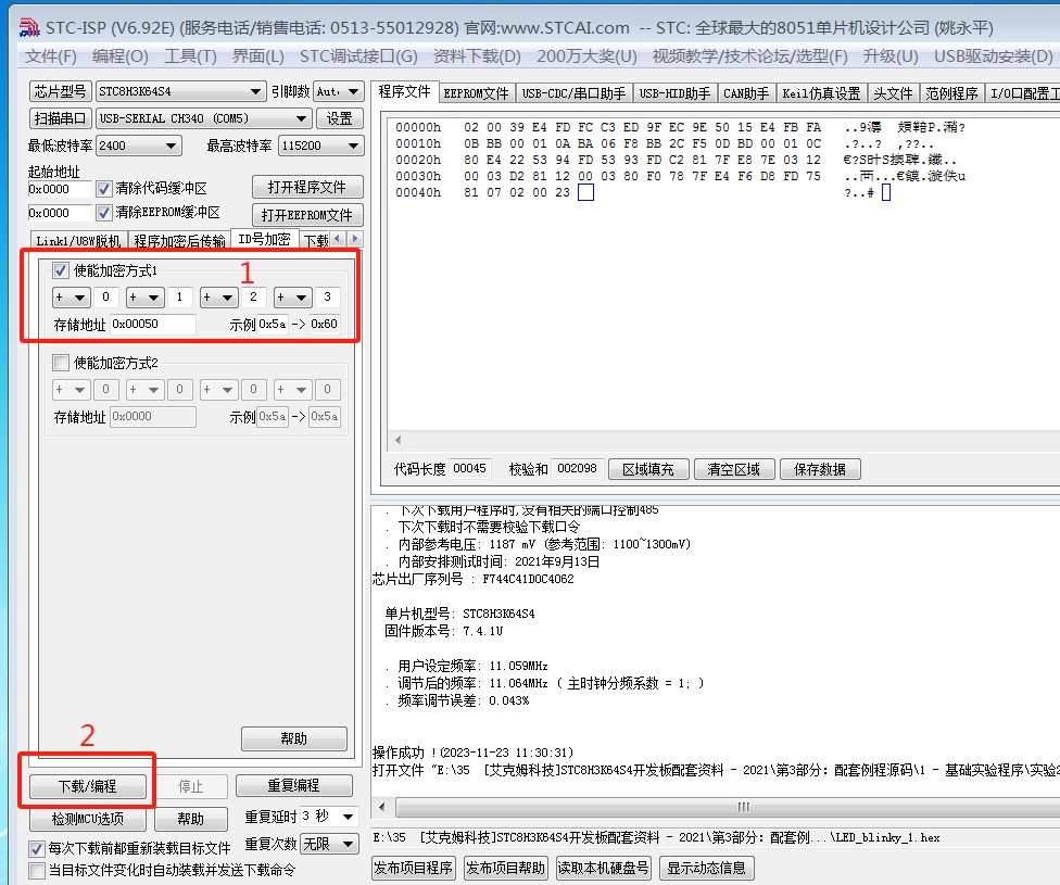

发表于 2023-11-23 11:05:45 | 显示全部楼层
请问楼主:芯片用ID号加密后,有没有办法验证已加密?

发表于 2023-11-23 17:14:38 | 显示全部楼层
谢谢楼主!关于ID加密我理解为:
1,使用STC-ISP软件的ID加密功能产生加密后的ID并写入被加密芯片的指定地址。这样是不是就完成了加密?用户是不是还要做些什么工作?

发表于 2023-11-23 17:27:01 | 显示全部楼层
比如这样操作后是否就完成了加密?

 楼主| 发表于 2023-11-23 17:28:49 | 显示全部楼层
这只是通过 ID 经过不同的算法产生新的  与ID相关的数字

发表于 2023-11-23 18:34:18 | 显示全部楼层
谢谢楼主,大概有点懂了
软件到指定位置读一下,以相同算法验证一下是否一致,需要用户自行编程实现,包括验证通过或不通过之后要执行的操作  发表于 2024-1-16 20:15
