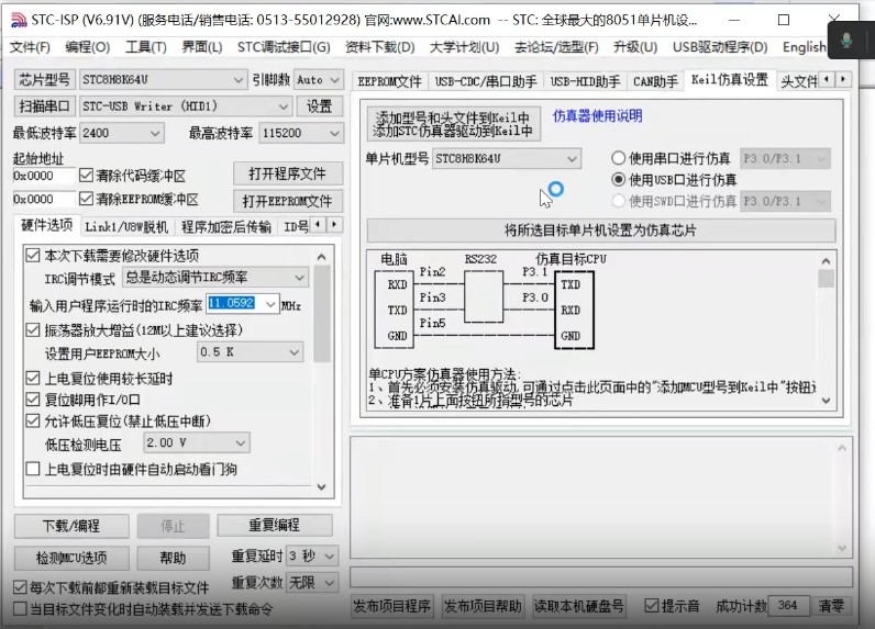

发表于 2025-12-27 12:21:40 | 显示全部楼层
选好单片机型号“STC8H8K64U”
双击“将所选目标单片机设置为仿真芯片”

发表于 2025-12-27 12:28:11 | 显示全部楼层
点击“将所选目标单片机设置为仿真芯片”

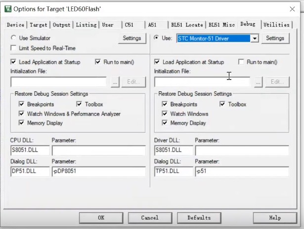

发表于 2025-12-27 12:30:36 | 显示全部楼层
记得再次断一次电源!
接着进入Keil uVision 进行设置:
单机魔术棒:
  • 打卡总天数:153
  • 最近打卡:2026-03-30 19:54:03
22
2426
3422
3422
发表于 2025-12-27 12:31:55 | 显示全部楼层
选Debug:
选右边使用硬件仿真:

发表于 2025-12-27 12:32:54 | 显示全部楼层
具体硬件选“STC Monitor-51 Driver”

发表于 2025-12-27 12:34:46 | 显示全部楼层
再选“Settings”
选“USB”

发表于 2025-12-27 12:36:32 | 显示全部楼层
连续选“OK”
回到正常界面:

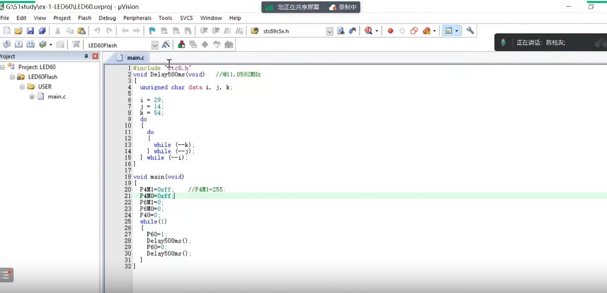

发表于 2025-12-27 12:37:28 | 显示全部楼层
当然,最好让Debug 一开始就跑到主函数:
