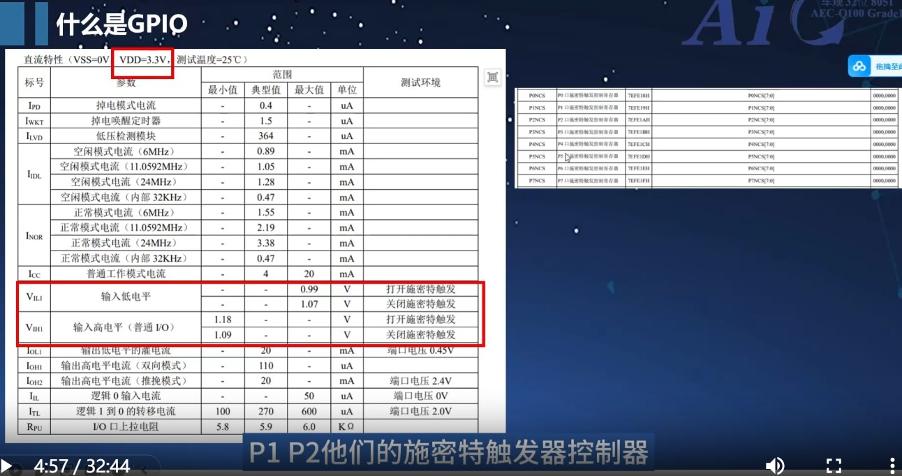

看施密特触发器:
  • 打卡总天数:10
  • 最近打卡:2025-12-15 07:56:11
202
347
347

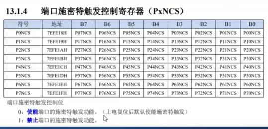

发表于 前天 09:08 | 显示全部楼层
端口的施密特触发器控制器
  • 打卡总天数:10
202
347
347

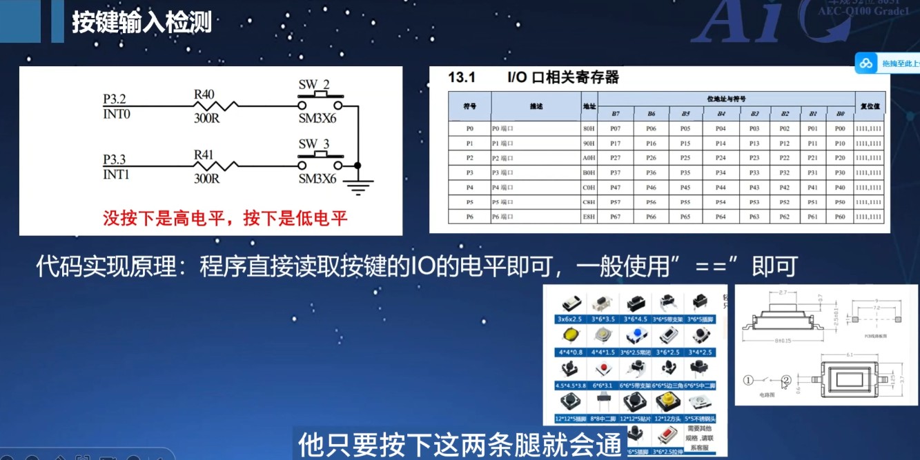

发表于 前天 09:11 | 显示全部楼层
接着看按键输入检测:
  • 打卡总天数:10
202
347
347
发表于 前天 09:14 | 显示全部楼层
实际就是改变IO口的电压:
  • 打卡总天数:10
202
347
347
发表于 前天 10:32 | 显示全部楼层
看看任务1的代码:
//任务1:按下P32按钮灯亮,松开P32按钮灯灭;
                if( P32==0 ) //判断P32按钮是否按下
                        P00 = 0;  //P00端口输出0V,共阳极LED点亮
                else
                        P00 = 1;  //P00端口输出3.3V,共阳极LED熄灭

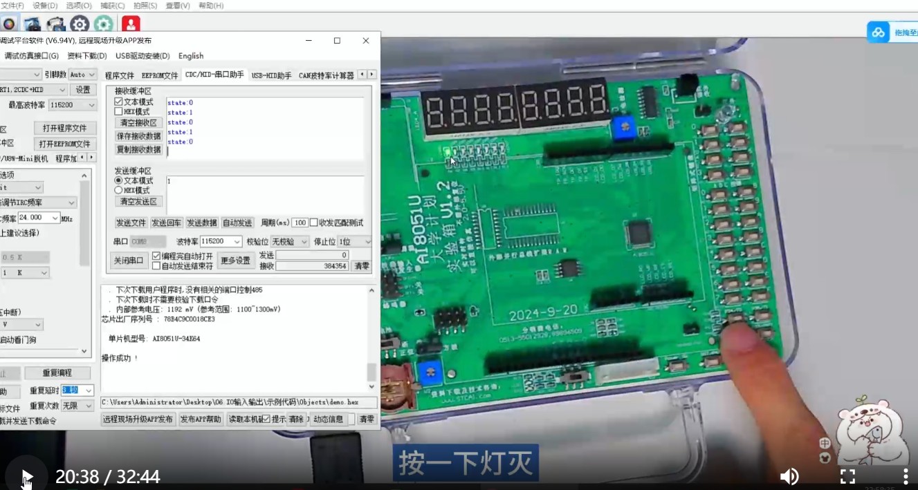

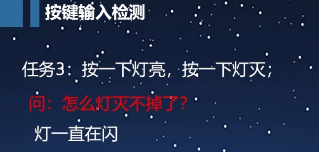

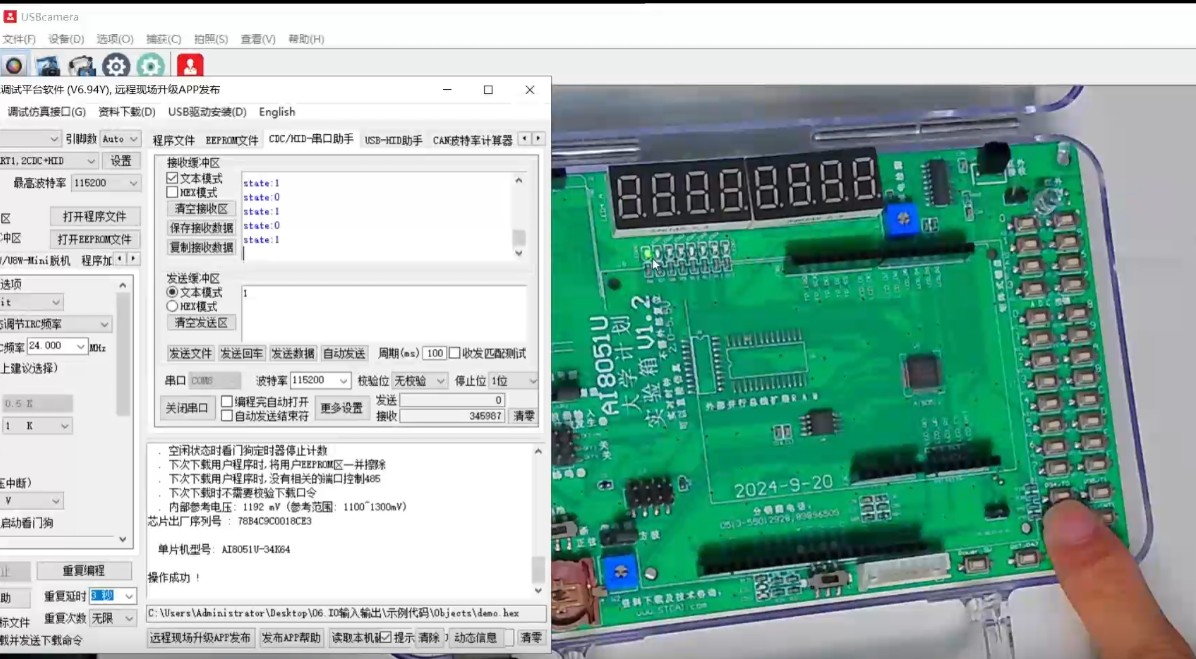

发表于 前天 12:30 | 显示全部楼层
这里冲哥演示如何调试程序:
按钮不听话:
state=!state;
P00 = state;
//变量state取反 010101
printf("state:%d\r\n",(int)state):I
打印函数是要求16位,我们定义的是8位:
#define u8 unsigned char  //8位无符号变量(0-255)
#define ul6 unsigned int  //16位无符号变里(0-65535)
u8 state = 0;  //初始状态
所以要:
(int)state
意思是强制转换为16位
这样我们在串口打印出来看看,为什么按键不听话!
  • 打卡总天数:10
202
347
347

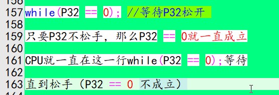

发表于 前天 12:54 | 显示全部楼层
虽然我们没有松手,但state是在0和1跳变,从串口打印明显看到010101
我们要的是按一下,改变一下!
所以就用到:while(P32 == 0); //等待P32松开
任务3:按一下灯亮,按一下灯灭;
                   if(P32== 0 ) //判断P32按钮是否按下,0为按下
                            state= !state; //变里取反010101
                            P00= state;  //P00端口输出0V,共阳极LED点亮
                            printf("state:%d\r\n", (int)state);
                            while(P32== 0); //等待P32松刑
  • 打卡总天数:10
202
347
347

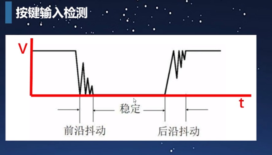

发表于 前天 13:03 | 显示全部楼层
这样就貌似正常了,但还是有个小问题的……………
按键输入检测
