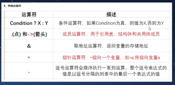

其他运算符:

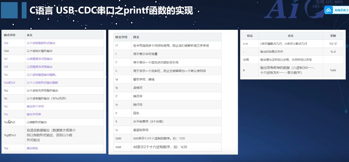

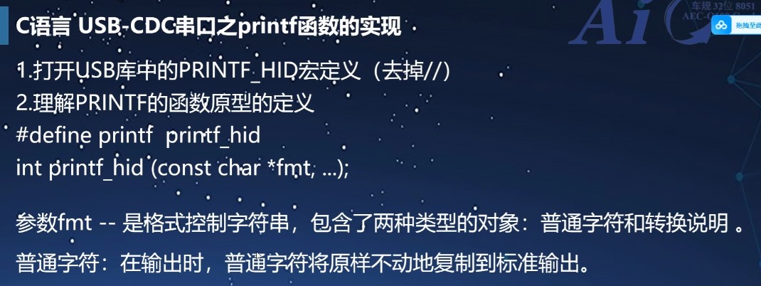

USB-CDC

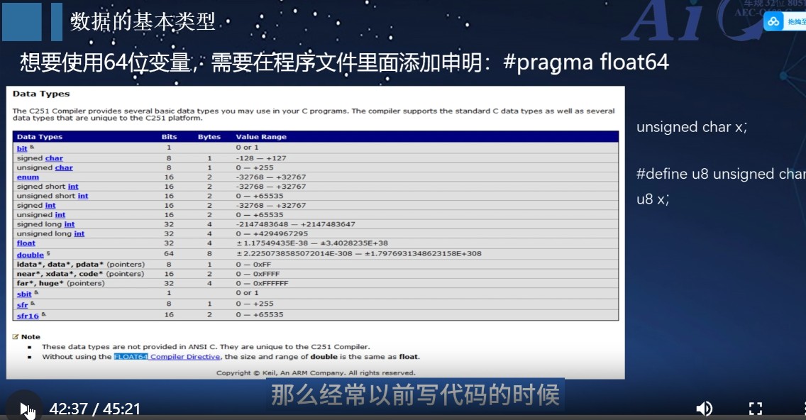

每一个变量的类型对应的长度:

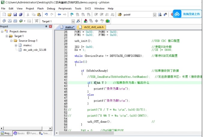

重点复习if
好了,今天的课到此结束
下次我们学习第六集!

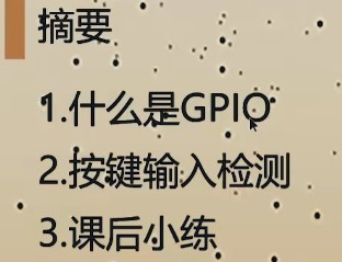

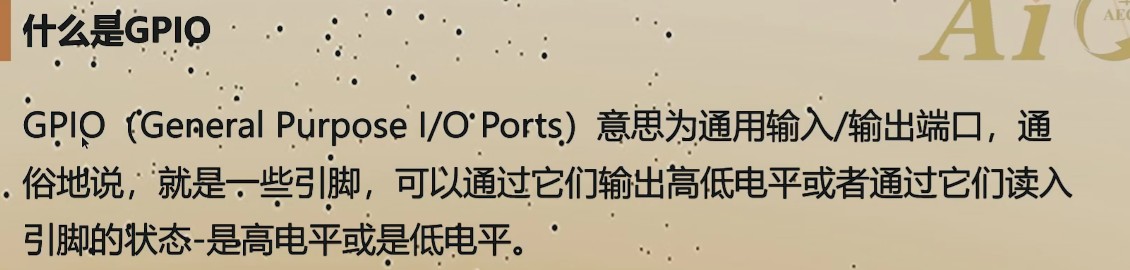

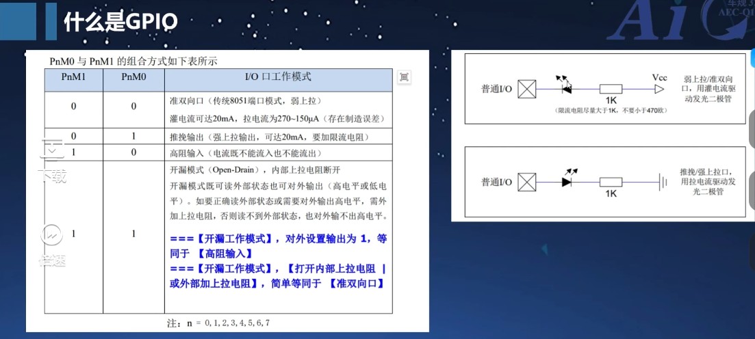

今天开始学习第六集 I/O输入输出
  • 打卡总天数:10
  • 最近打卡:2025-12-15 07:56:11
202
347
347
发表于 前天 08:12 | 显示全部楼层

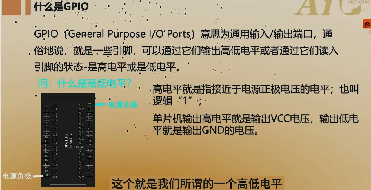

具体是这样:
  • 打卡总天数:10
202
347
347
发表于 前天 08:37 | 显示全部楼层
3.3V供电,最多给到3.6V,5V供电,最多给到5.5V
不能乱加高电压................
下面看看灌电流和拉电流的概念:

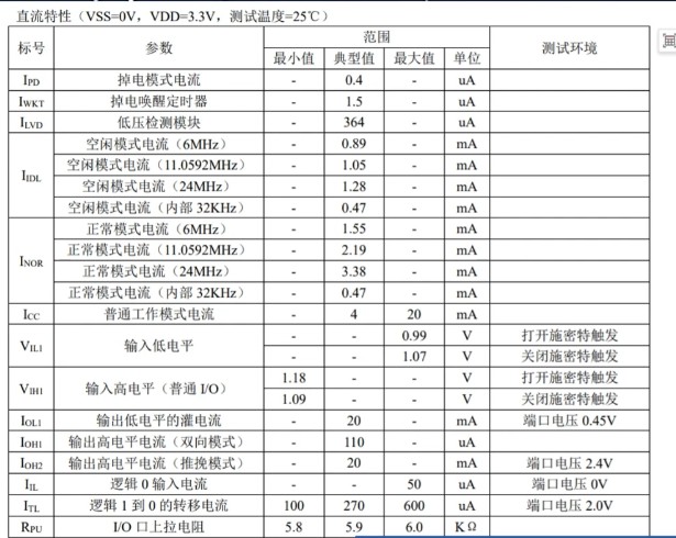

我们试验箱是3.3V供电,看下图:
