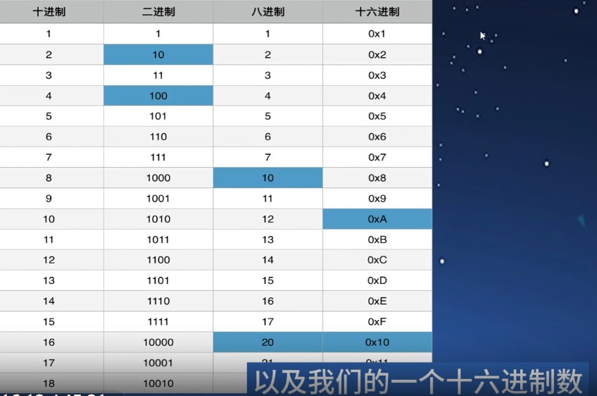

看数的进制:数的进制:2进制、10进制、16进制

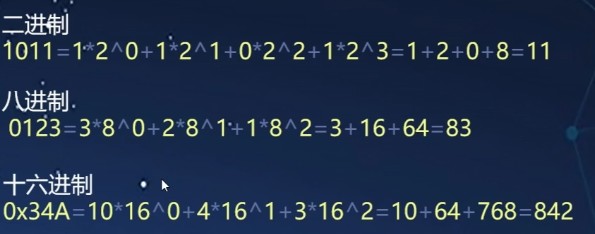

转换为10进制:

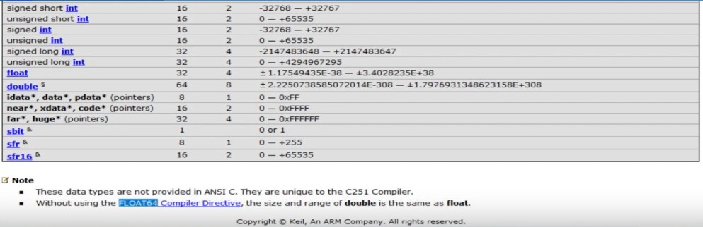

发表于 7 天前 | 显示全部楼层

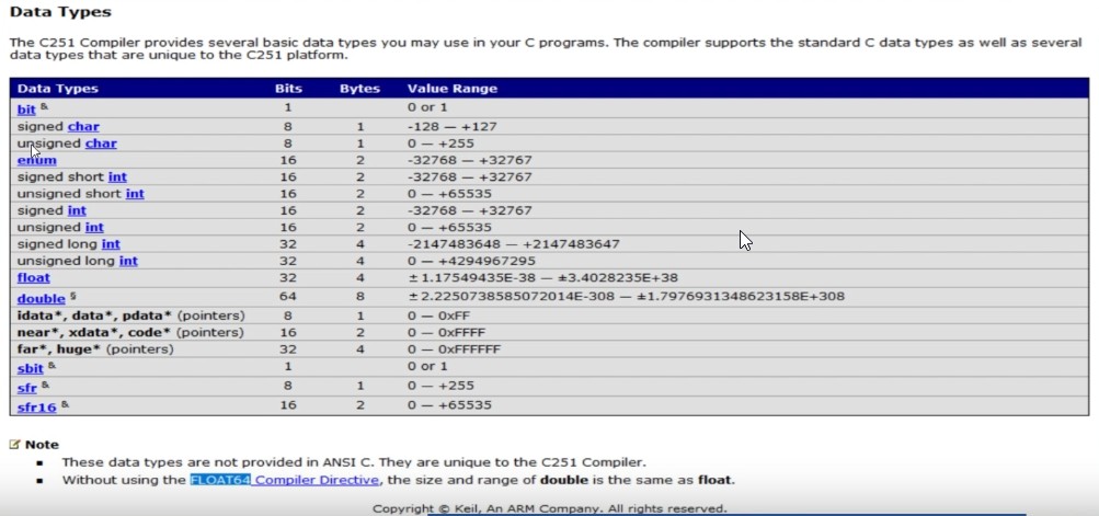

接着看变量的类型:
  • 打卡总天数:10
  • 最近打卡:2025-12-15 07:56:11
202
347
347

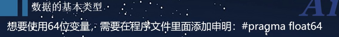

发表于 7 天前 | 显示全部楼层
想要使用64位变量,需要在程序文件里面添加申明:#pragma float64
  • 打卡总天数:10
202
347
347

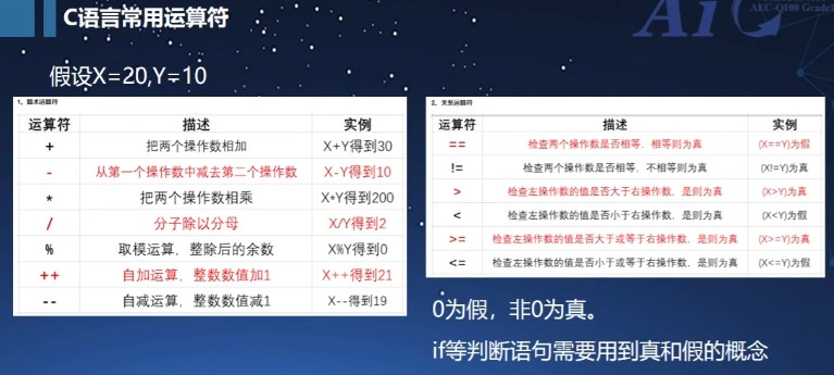

发表于 7 天前 | 显示全部楼层

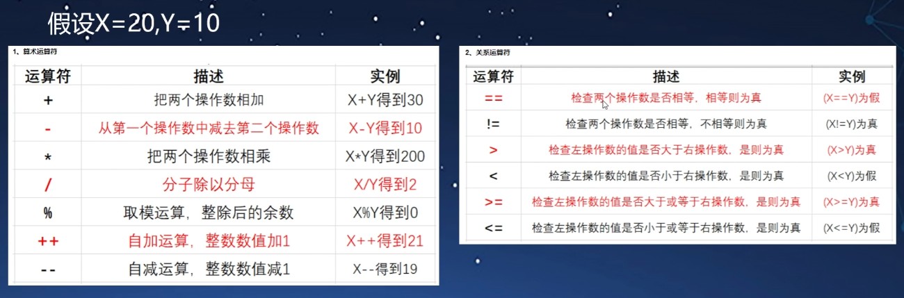

常用运算符号
  • 打卡总天数:10
202
347
347
发表于 7 天前 | 显示全部楼层
关系运算符号:
  • 打卡总天数:10
202
347
347

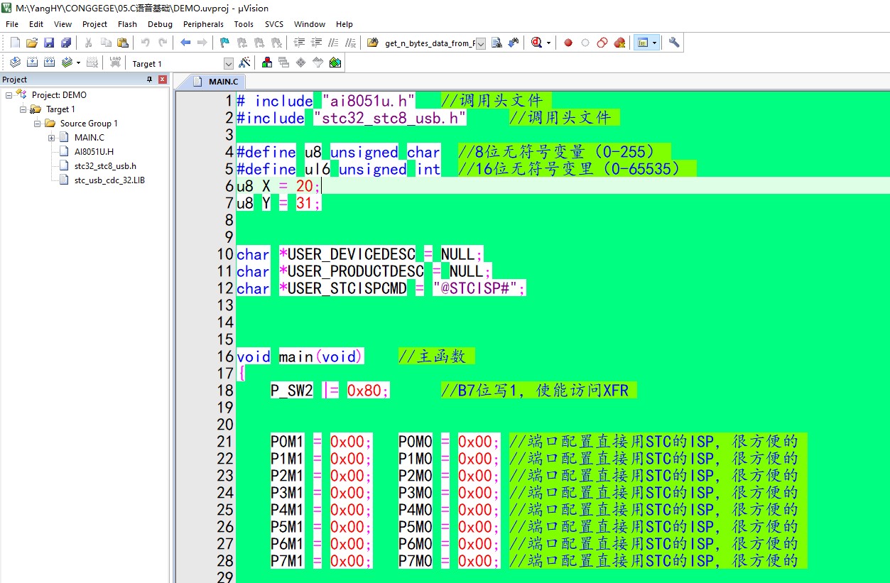

发表于 6 天前 | 显示全部楼层

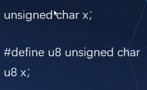

演示一下:
先宏定义:
#define u8 unsigned char  //8位无符号变量(0-255)
#define ul6 unsigned int  //16位无符号变里(0-65535)
u8 X = 20;
u8 Y = 31;
  • 打卡总天数:10
202
347
347

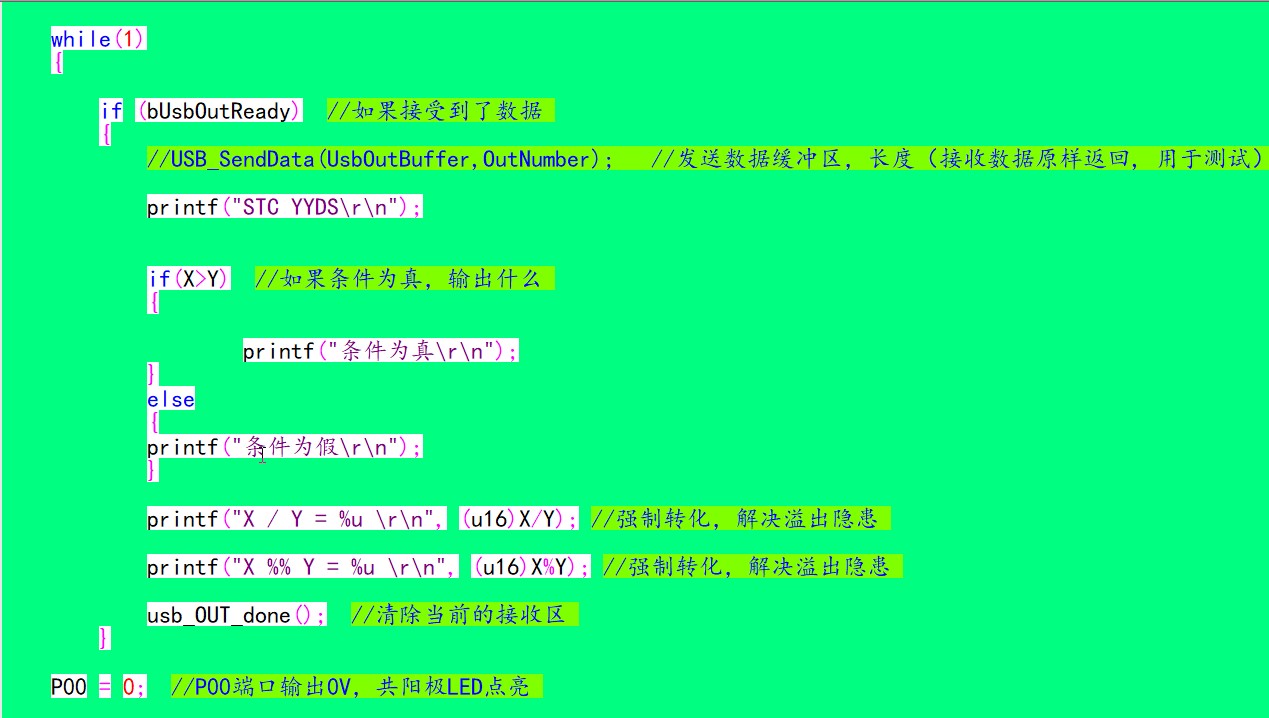

发表于 6 天前 | 显示全部楼层
接着我们让机器计算:
  • 打卡总天数:10
202
347
347

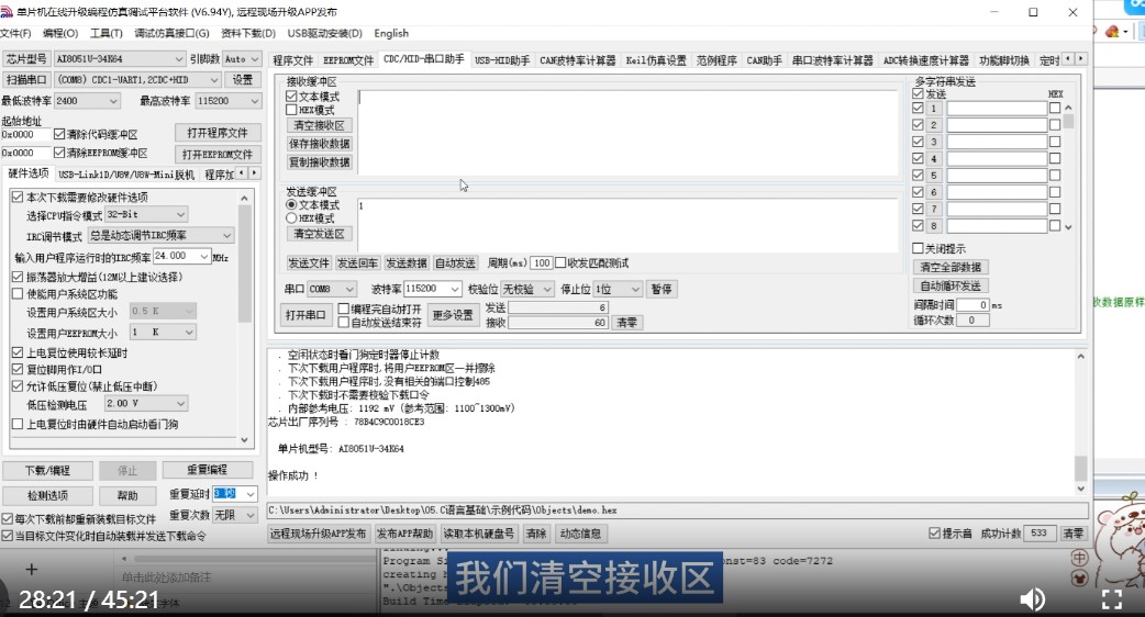

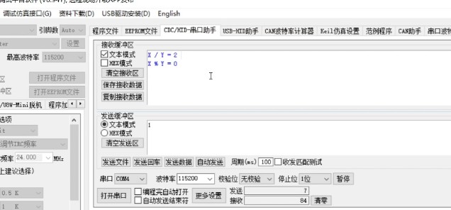

发表于 6 天前 | 显示全部楼层
想输出一个%的时候,就要前面再加一个百分号
printf("X %% Y = %u \r\n", (u16)X%Y); //强制转化,解决溢出隐患
编译下载,打开串口助手,清空接收区:
  • 打卡总天数:10
202
347
347
发表于 6 天前 | 显示全部楼层
除数和余数就很清晰:
