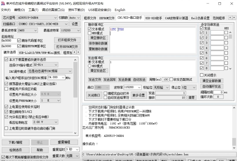

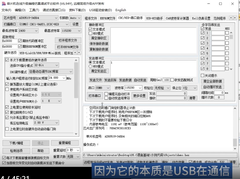

上面是程序编译连接后烧录进MCU:
发现出现USB-CDC 串口

发表于 7 天前 | 显示全部楼层
我们随便发送一个数据:
就回打一个”YYDS”:
  • 打卡总天数:10

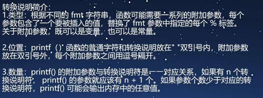

发表于 7 天前 | 显示全部楼层

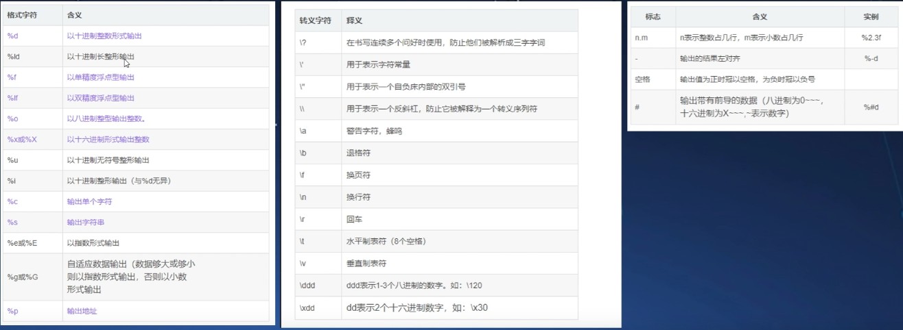

转换符号简介:

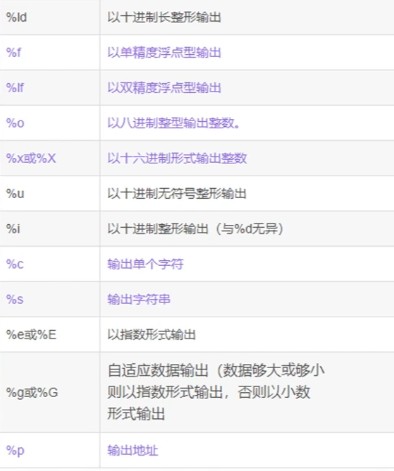

发表于 7 天前 | 显示全部楼层

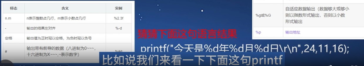

细看下表:

发表于 7 天前 | 显示全部楼层
看下面的例子:
这3个数,可以是变量,也可以是常量

发表于 7 天前 | 显示全部楼层
参数怎么定:
每一个逗号,分开的就是一个!
结果就是:

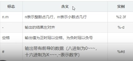

对齐方式,占的行数:

一些特殊的转义符

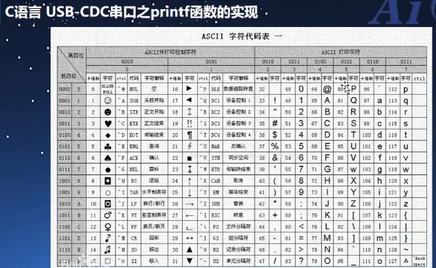

看ASCII表:
