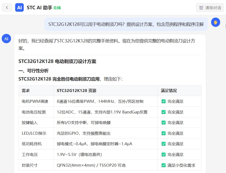

STC32G12K128可以用于电动剃须刀吗?提供设计方案,包含范例程序和程序注解
  • 打卡等级:常住居民II
  • 打卡总天数:84
  • 最近打卡:2026-07-21 14:53:00
182
1973
1973
发表于 昨天 14:53 | 显示全部楼层
好的,我已经查阅了STC32G12K128的完整手册资料。现在为您提供完整的电动剃须刀设计方案。
STC32G12K128 电动剃须刀设计方案
一、可行性分析
STC32G12K128 完全胜任电动剃须刀应用,理由如下:
需求 STC32G12K128 资源 满足情况
电机PWM调速 8通道16位高级PWM,144MHz,互补/死区控制 ✅ 完全满足
电池电压检测 12位ADC,15通道,支持内部1.19V BandGap反推 ✅ 完全满足
按键输入 所有I/O支持中断,可掉电唤醒 ✅ 完全满足
LED/LCD指示 充足的GPIO,支持强推挽输出 ✅ 完全满足
低功耗待机 掉电模式0.4μA,掉电唤醒定时器1.4μA ✅ 完全满足
工作电压 1.9V~5.5V(锂电池直供) ✅ 完全满足
封装尺寸 QFN32(4mm×4mm) / TSSOP20 可选 ✅ 满足小型化需求

                SetMotorSpeed(DUTY_HIGH);  // 高速档
                break;
            default:
                StopMotor();
                break;
        // 开机时点亮LED1
        if (MotorLevel > 0)
            P34 = 1;              // LED1 亮
/* ==================== LED处理 ==================== */
void LedProcess(void)
    // LED1:电机运行时亮,停止时灭
    if (MotorLevel > 0)
        P34 = 1;
    else
        P34 = 0;
    // LED2:低电量时闪烁
    if (BatLowFlag)
        // 每500ms闪烁一次
        if (LedBlinkTick >= 500)
            LedBlinkTick = 0;
            LedBlinkState = !LedBlinkState;
            P35 = LedBlinkState;
    else
        P35 = 0;                  // 正常时不亮
/* ==================== 掉电模式(低功耗待机) ==================== */
void PowerDownMode(void)
    // 进入掉电模式前的准备工作
    // 1. 关闭ADC电源以降低功耗
    ADC_CONTR &= ~0x80;           // ADC_POWER=0
    // 2. 关闭PWM输出
    PWMA_ENO = 0x00;              // 禁止PWM输出
    PWMA_BKR = 0x00;              // 关闭主输出
    // 3. 设置I/O口为低功耗状态
    // 不用的I/O设为高阻输入并关闭数字输入
    // 这里简化处理,实际产品需根据电路设计优化
    // 4. 使能INT0下降沿中断(用于按键唤醒)
    IT0 = 1;                      // INT0下降沿触发
    EX0 = 1;                      // 使能INT0中断
    // 5. 使能总中断
    EA = 1;
    // 6. 插入NOP后进入掉电模式
    _nop_();
    _nop_();
    _nop_();
    _nop_();
    PCON |= 0x02;                 // PD=1,进入掉电模式
    // 唤醒后从这里继续执行
    _nop_();
    _nop_();
    _nop_();
    _nop_();
    // 唤醒后重新初始化
    ADC_Init();                   // 重新初始化ADC
    PWM_Init();                   // 重新初始化PWM
    P34 = 1;                      // LED1亮表示已唤醒
/* ==================== 主函数 ==================== */
void main(void)
    // 系统初始化
    System_Init();
    GPIO_Init();
    PWM_Init();
    ADC_Init();
    Timer0_Init();
    // 初始检测电池
    CheckBattery();
    // 如果电池正常,开机进入待机状态
    if (!BatShutdownFlag)
        P34 = 1;                  // LED1亮
    else
        // 电池严重亏电,直接进入掉电模式
        PowerDownMode();
    // 使能总中断
    EA = 1;
    // 主循环
    while (1)
        // 按键扫描与处理
        KeyScan();
        KeyProcess();
        // 每100ms检测一次电池
        if (BatCheckTick >= 100)
            BatCheckTick = 0;
            CheckBattery();
            // 如果欠压,立即停止电机并进入掉电模式
            if (BatShutdownFlag)
                StopMotor();
                P34 = 0;
                P35 = 1;          // LED2亮提示
                // 延时一会让用户看到提示
                    u16 i;
                    for (i = 0; i < 30000; i++);
                PowerDownMode();
        // LED处理
        LedProcess();
        // 充电检测
        ChargeDetect = P36;       // P3.6高电平=充电中
        if (ChargeDetect)
            // 充电时强制停止电机(安全保护)
            if (MotorLevel > 0)
                StopMotor();
/* ==================== 定时器0中断服务函数(1ms系统滴答) ==================== */
void Timer0_ISR(void) interrupt 1
    // 系统滴答递增
    SysTick++;
    // 按键按下计时
    if (KeyPressFlag)
        KeyPressTick++;
    // 电池检测计时
    BatCheckTick++;
    // LED闪烁计时
    LedBlinkTick++;
/* ==================== INT0中断服务函数(按键按下) ==================== */
void INT0_ISR(void) interrupt 0
    // 按键按下标志
    KeyPressFlag = 1;
    KeyPressTick = 0;
/* ==================== INT1中断服务函数(预留功能按键) ==================== */
void INT1_ISR(void) interrupt 2
    // 预留
/* ==================== INT2中断服务函数(充电检测变化) ==================== */
void INT2_ISR(void) interrupt 10
    // 充电状态变化
    ChargeDetect = P36;
五、程序说明
1. 工作流程
  • 上电 → 初始化系统、GPIO、PWM、ADC、定时器 → 检测电池电压
  • 待机 → LED1亮 → 等待按键
  • 运行 → 按键切换档位(低→中→高→低循环)→ PWM驱动电机
  • 关机 → 长按1秒 → 停止电机 → 进入掉电模式(~0.4μA)
  • 唤醒 → 按键下降沿中断唤醒 → 重新初始化 → 恢复运行
2. 电池管理
  • 使用ADC第15通道(内部1.19V BandGap)反推电池电压,无需外部参考源
  • 4级电量指示,低电量LED闪烁报警,欠压自动关机保护锂电池
3. 电机控制
  • 20KHz PWM频率(超声波频段,静音运行)
  • 3档速度可调(30%/55%/85%占空比)
  • 互补PWM输出+死区控制,适配MOS管半桥驱动
4. 低功耗设计
  • 待机时进入掉电模式,功耗约0.4μA
  • 按键下降沿中断唤醒
  • 进入省电模式前关闭ADC电源、PWM输出
5. 安全保护
  • 充电检测:充电时强制停止电机
  • 欠压保护:电池低于2.9V自动关机
  • PWM死区控制:防止MOS管直通
六、下载与调试
  1. 使用STC-ISP下载软件,选择芯片型号 STC32G12K128
  2. 时钟选择:内部IRC 24MHz(无需外部晶振)
  3. 硬件选项
    • 取消"允许低压复位"(使用软件LVD检测)
    • P5.4保持为I/O口(不做复位脚)
  4. 下载方式:USB-HID下载(P3.2接地+重新上电)
七、总结
STC32G12K128 用于电动剃须刀的优势总结:
特性 优势
超高速8051内核 1T架构,比传统8051快70倍,PWM控制精准
内置高精度IRC ±0.3%精度,无需外部晶振,节省BOM
16位高级PWM 互补输出+死区控制,直接驱动MOS半桥
12位ADC 配合内部BandGap精准检测电池电压
多种低功耗模式 掉电模式0.4μA,适合便携产品
宽工作电压 1.9V~5.5V,单节锂电池直供
小封装 QFN32(4mm×4mm),适合手持设备
车规级可靠性 可选AEC-Q100 Grade1车规版本
以上方案可直接作为产品级参考设计,如有任何疑问欢迎继续交流!
