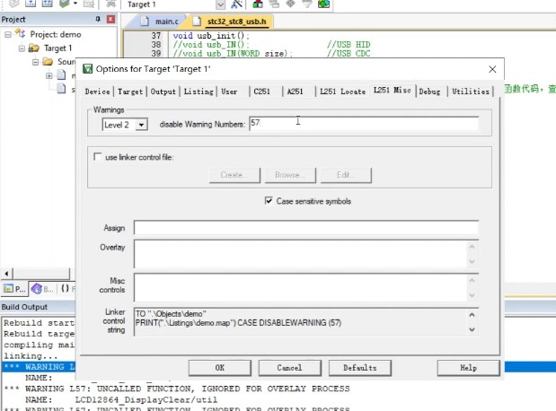

接着介绍57号警告如何屏蔽

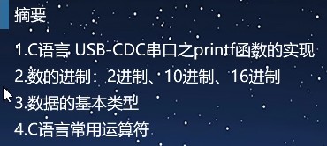

今天开始学习  第五集 C语言基础

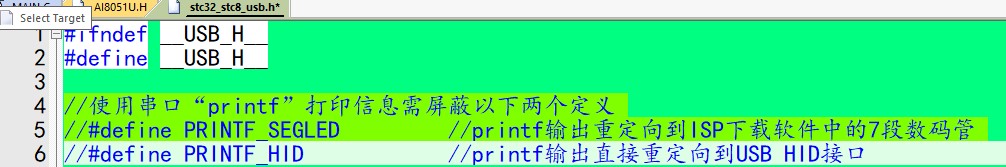

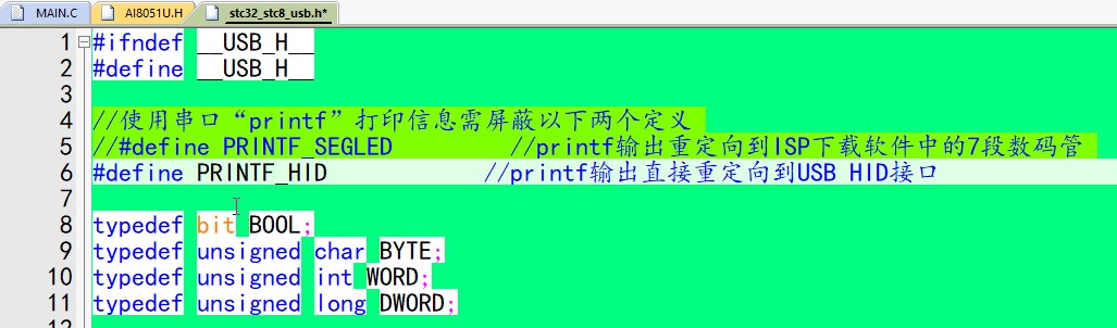

这这里第六行的反斜杠去掉:
变成这样:

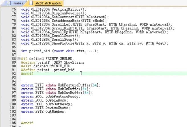

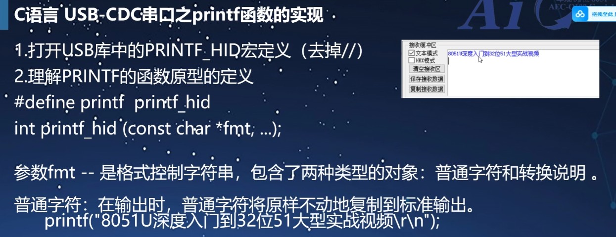

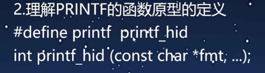

理解PRINTF的函数原型的定义

#define 替换名 被替换名  意思是后面的语句,被前面的语句替换

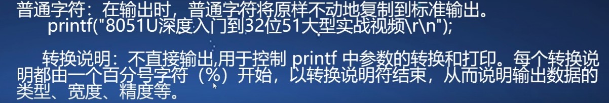

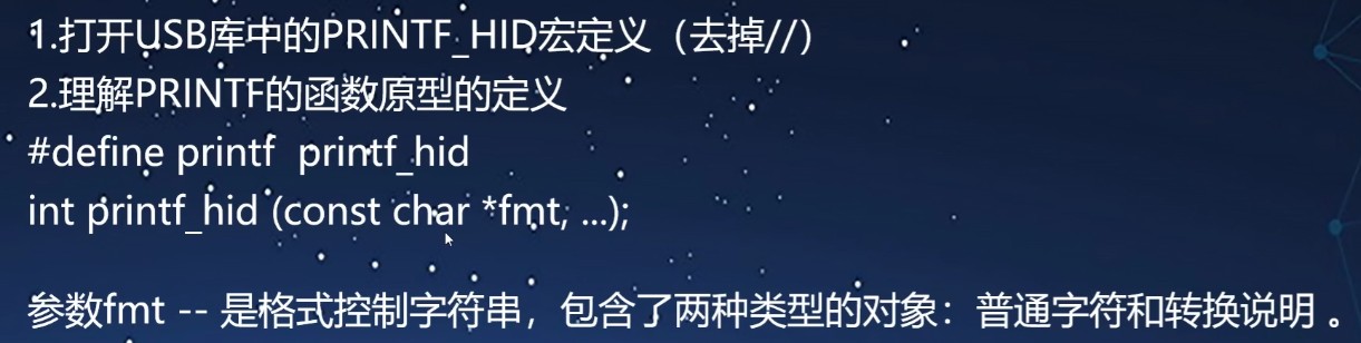

普通字符:在输出时,普通字符将原样不动地复制到标准输出。

转换说明:不直接输出,用于控制printf中参数的转换和打印。每个转换说明都由一个百分号学符(%)开始,以转换说明符结束,从而说明输出数据的类型、宽度、精度等。

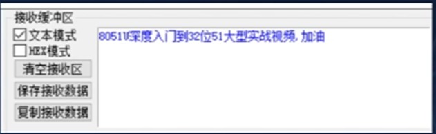

这里的%S ,S是字符串的意思,这个S被“加油”替换
