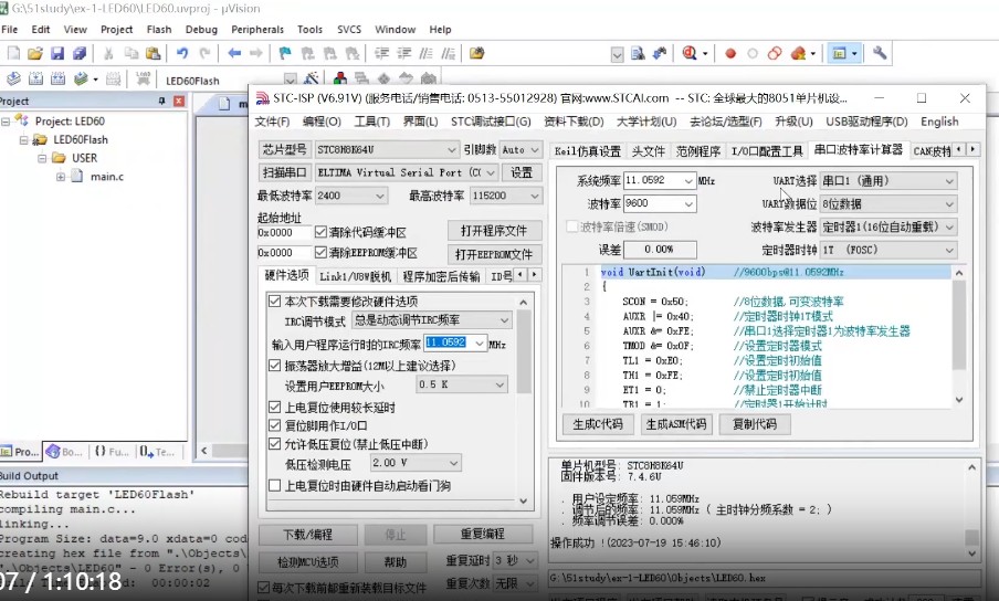

延时,其实STC已经有工具给我们:

要用好STC提供的各种工具,非常好用!

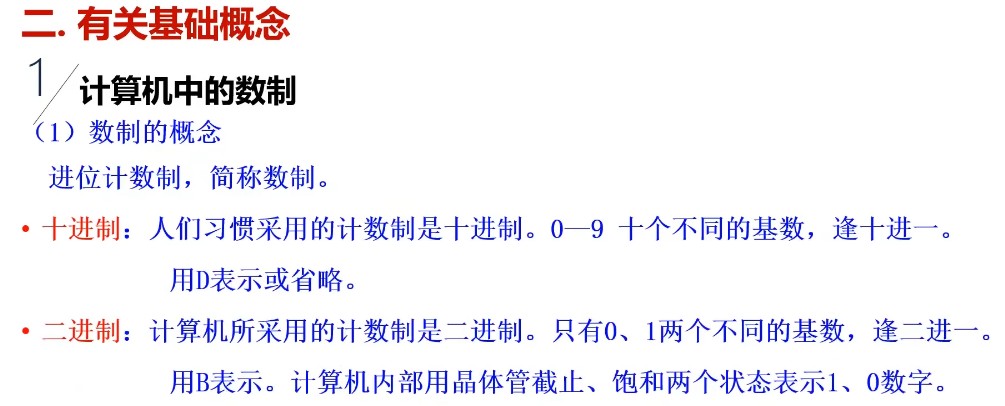

二 有关基础概念:

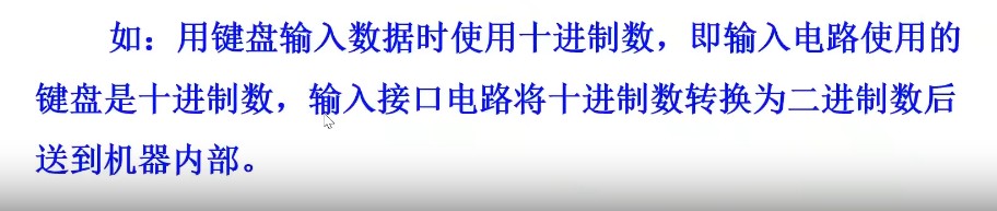

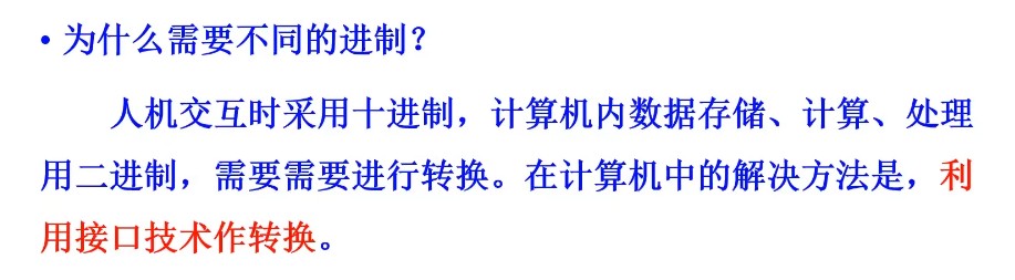

不同场合,适合不同的进制!

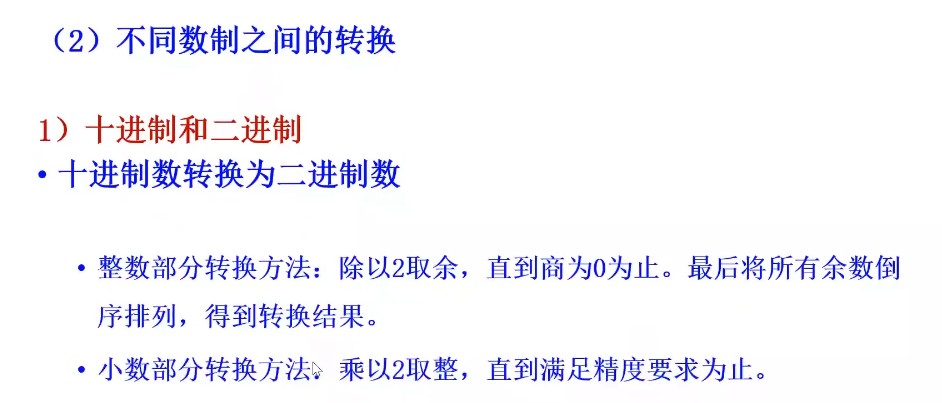

进制之间的转换:

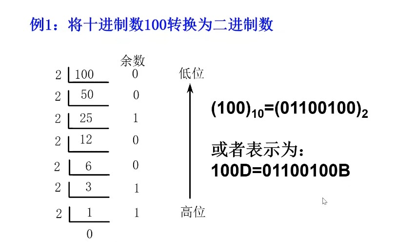

看个例子:

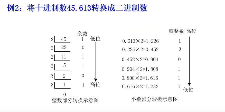

有小数的:

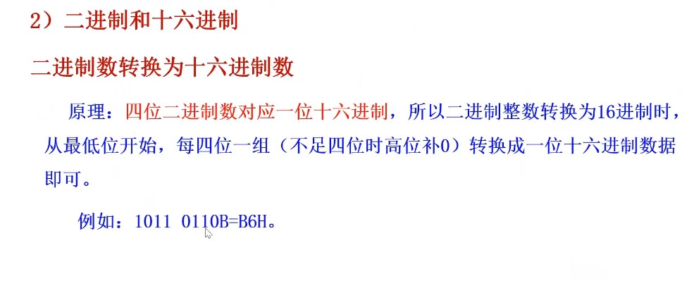

其实关键学会2和16进制之间的转换:
权重是8421..........
