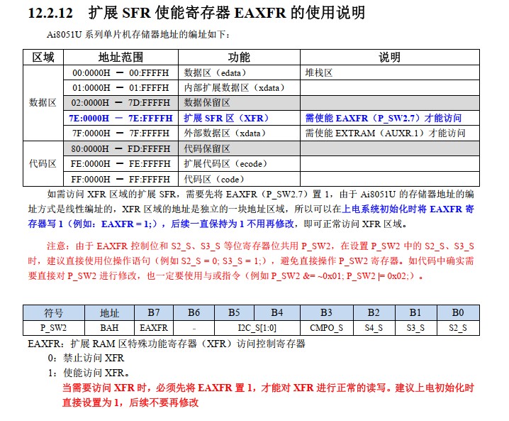

发表于 2025-12-9 13:31:47 | 显示全部楼层
扩展SFR使能寄存器EAXFR的使用说明

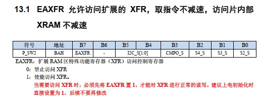

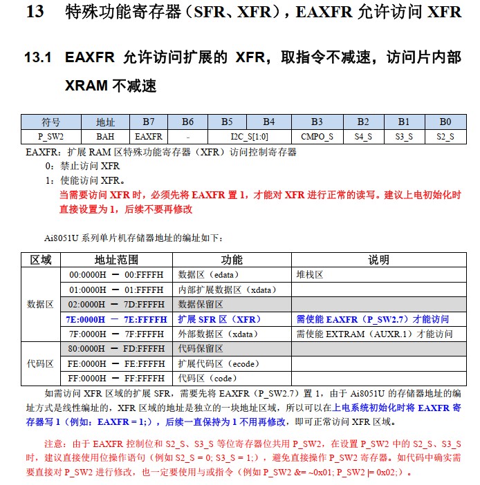

发表于 2025-12-9 13:33:07 | 显示全部楼层
特殊功能寄存器(SFR、XFR),EAXFR允许访问XFR

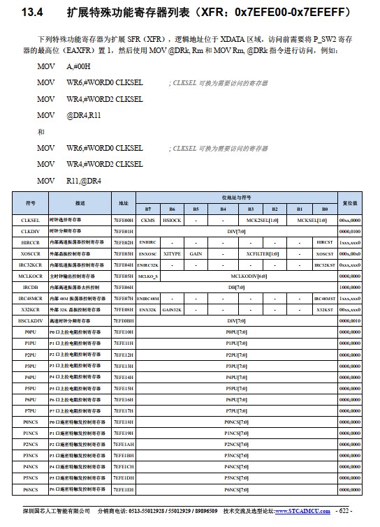

发表于 2025-12-9 13:34:48 | 显示全部楼层
扩展特殊功能寄存器列表(XFR:0x7EFE00-0x7EFEFF)

发表于 2025-12-9 13:41:08 | 显示全部楼层
P_SW2 |= 0x80;                //B7位写1,使能访问XFR
就是让EAXFR=1,而这个8位寄存器的其他7位不变:
因为我们的USB的一些寄存器,都在都在这个XFR的列表里面,不使能,USB就用不了!
这里|是或运算,保证在最高位置1的时候,其他位不变。

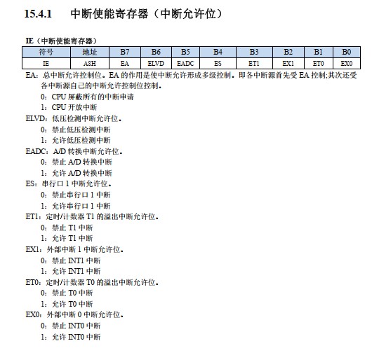

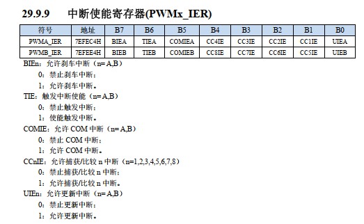

发表于 2025-12-9 13:56:06 | 显示全部楼层
29.9.9  中断便能寄存器(PWMx IIER)
对应:
  EA = 1;                                                                                        //IE |= 0X80;
我不伏输,用中文中断找:
结果是这样:

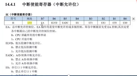

发表于 2025-12-9 13:57:10 | 显示全部楼层
但是冲哥的是这样:
  • 打卡总天数:10
  • 最近打卡:2025-12-15 07:56:11
202
347
347
发表于 2025-12-9 13:59:37 | 显示全部楼层
感觉冲哥的看对了手册.............
我们直接 EA = 1;                也可以这样
就是我们叫IE|=0X80;
都是一个目的

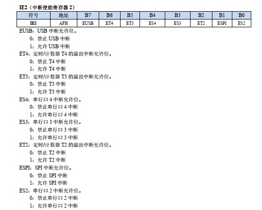

发表于 2025-12-9 14:11:17 | 显示全部楼层
IE2 |= 0x80;                                    //使能USB中断

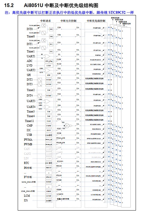

发表于 2025-12-9 14:18:23 | 显示全部楼层
Ai8051U中断及中断优先级结构图

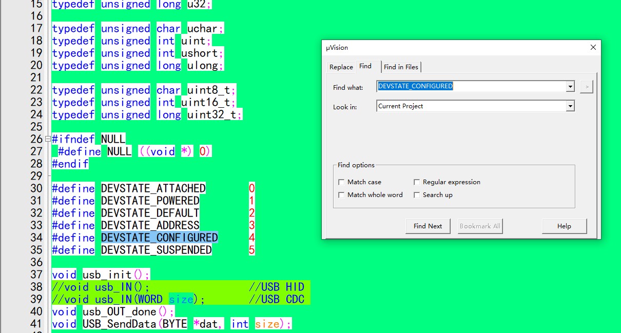

发表于 2025-12-9 14:24:15 | 显示全部楼层
while (DeviceState != DEVSTATE_CONFIGURED);     //等待USB完成配置
上面这行的意思就是等USB真的完成配置,再往下走.............
