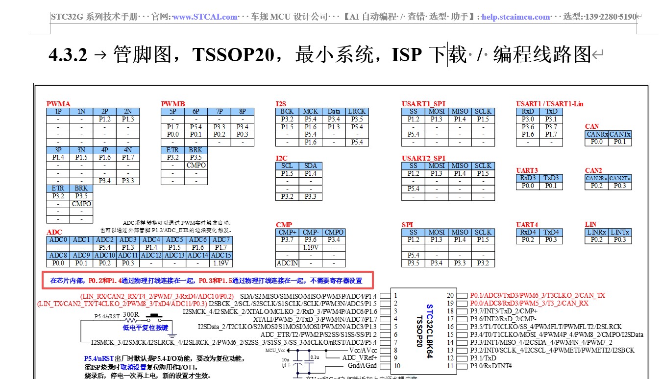

erci*** 发表于 2026-8-31 11:09
32G系列,STC32CL8K64封装图
建议对P02 P03加上说明,是内部短接在一起的pin,不需要寄存器切换。
已按您提议增加说明。
稍后一并发布新版,敬请期待!

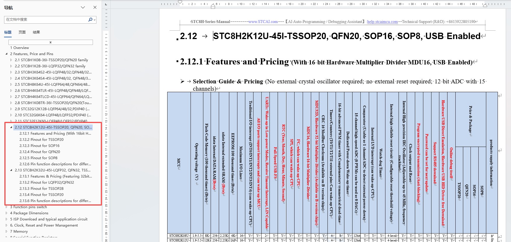

AI-32*** 发表于 2026-8-28 16:16
官网STC8H英文数据手册,缺少STC8H2K12U系列部分
STC8H-EN.pdf
已增加章节:
2.12 STC8H2K12U-45I-TSSOP20,QFN20, SOP16, SOP8, USB‑Enabled
2.13 STC8H2K32U-45I-LQFP32, QFN32,TSSOP28/20, USB‑Enabled
稍后一并发布新版,敬请期待!

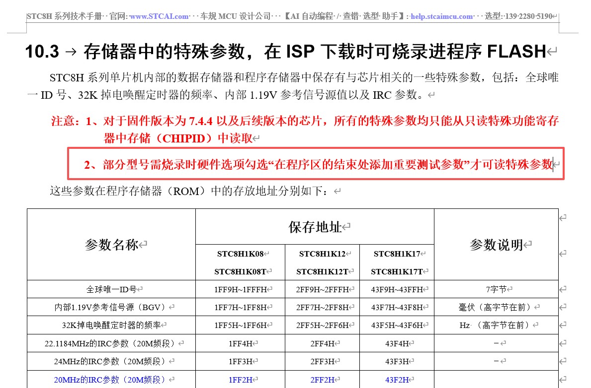

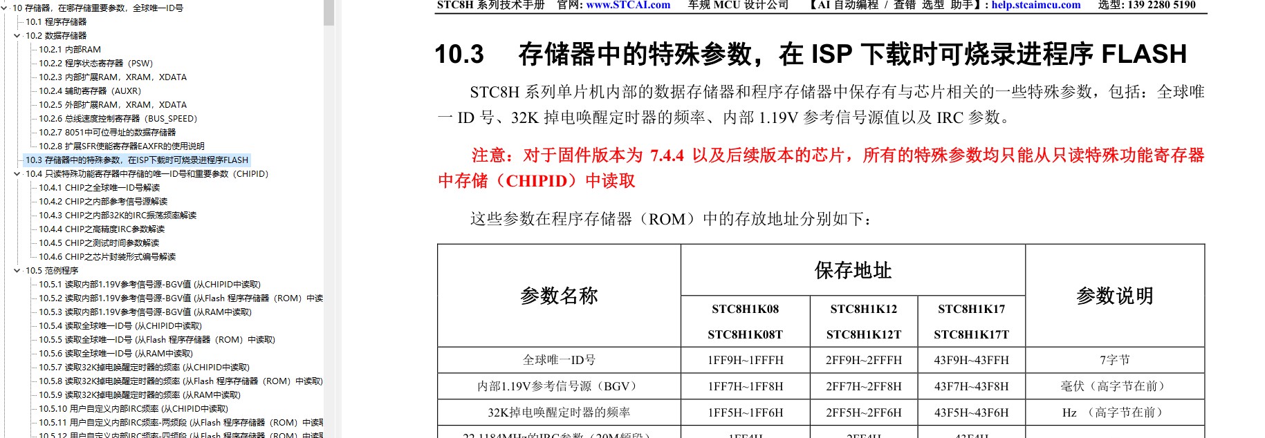

建议在存储器章节增加一行提示:
部分型号需烧录时硬件选项勾选“在程序区的结束处添加重要测试参数”才可读特殊参数
已按您提议增加提示。 稍后一并发布新版,敬请期待! [attachimg]148727[/attachimg]  详情 回复 发表于 2026-9-10 10:26

发表于 2026-9-10 10:26:45 | 显示全部楼层
erci*** 发表于 2026-9-9 10:11
建议在存储器章节增加一行提示:
部分型号需烧录时硬件选项勾选“在程序区的结束处添加重要测试参数”才 ...
已按您提议增加提示。
稍后一并发布新版,敬请期待!
