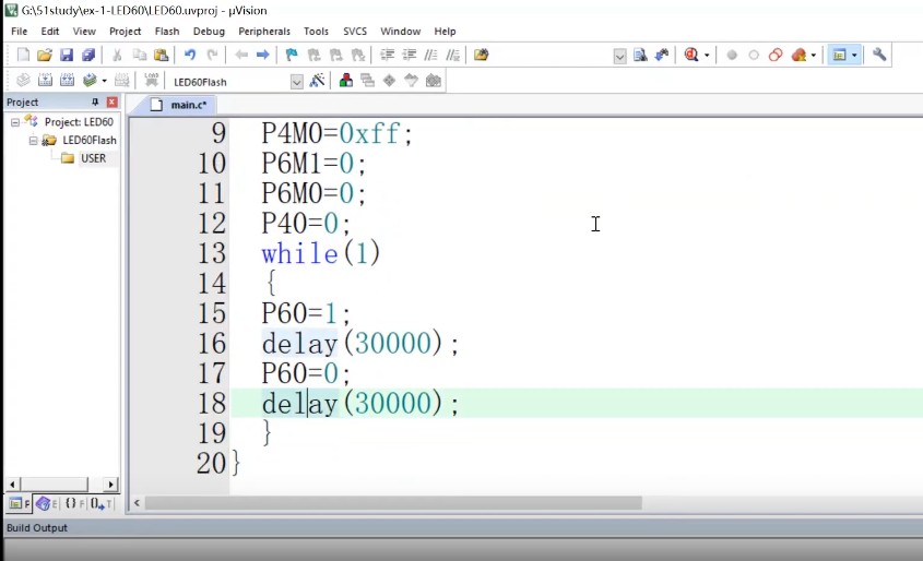

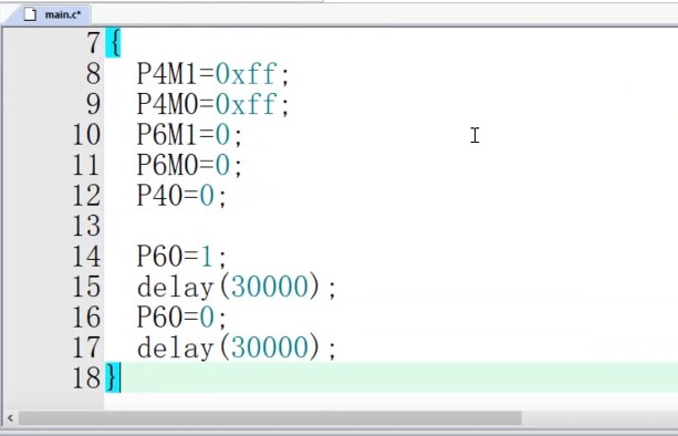

假如1 是LED亮,0 是LED灭
这段程序就很好理解:

发表于 2025-12-26 11:15:45 | 显示全部楼层
这里有个问题:
MCU是没有操作系统管理的,都是裸奔,所以没有返回的概念:
你要控制好MCU,让它循环:

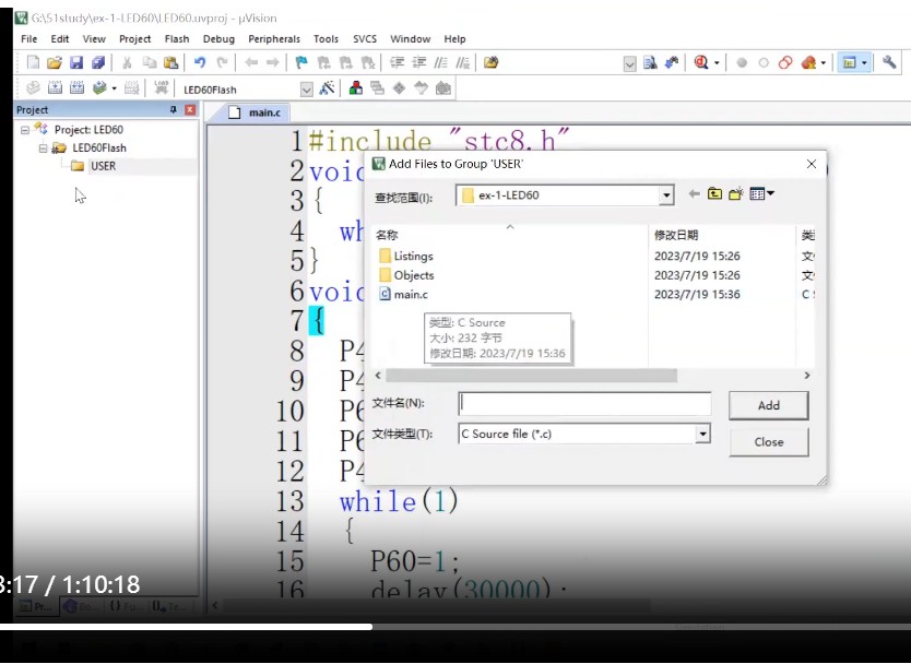

发表于 2025-12-26 11:18:16 | 显示全部楼层
记得在USER上双击,把main.c加如本项目:

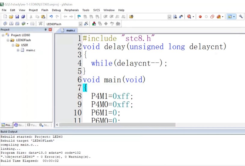

发表于 2025-12-26 11:19:34 | 显示全部楼层
直到出现下面的画面,才是把main.c添加成功:

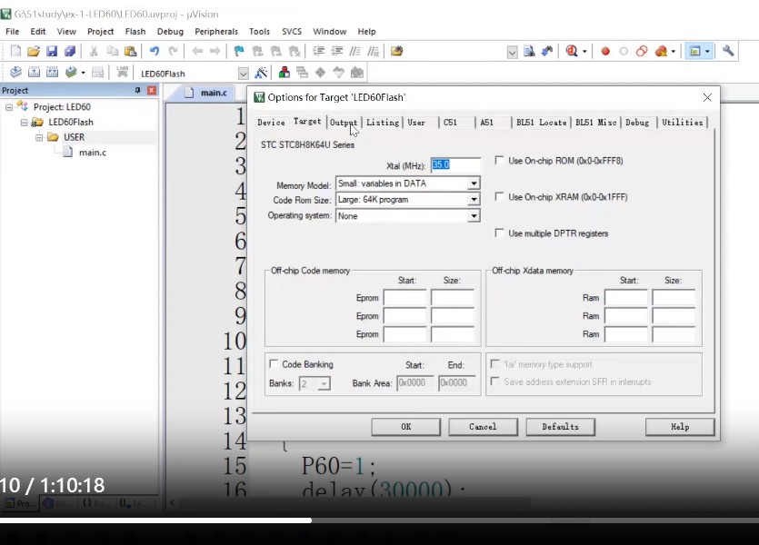

发表于 2025-12-26 11:22:25 | 显示全部楼层
按魔术棒,对Keil进行简单设置:

发表于 2025-12-26 11:24:31 | 显示全部楼层
接着编译链接:
生成了*.hex文件

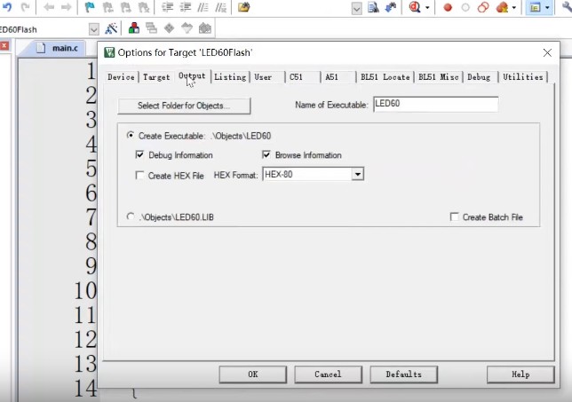

发表于 2025-12-26 11:25:33 | 显示全部楼层
选这里就可以生成*.hex文件:

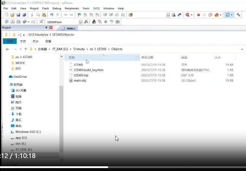

发表于 2025-12-26 11:26:36 | 显示全部楼层
看看文件夹:

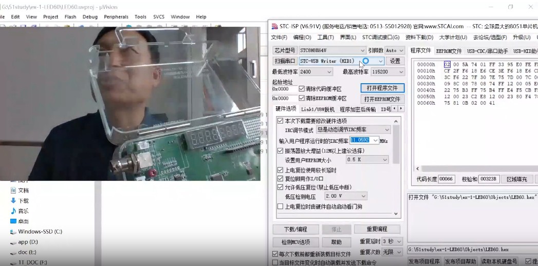

发表于 2025-12-26 11:28:52 | 显示全部楼层
按键下载:

发表于 2025-12-26 11:29:52 | 显示全部楼层
看到LED是在闪亮:
