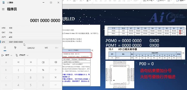

注意每4位2进制数对应1位16进制数:

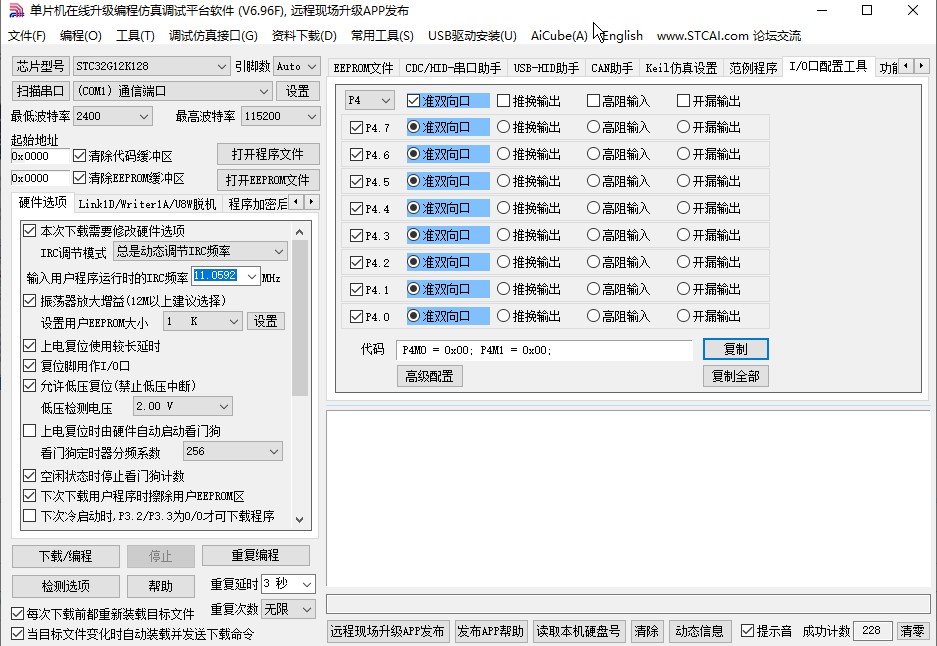

IO口配置可以用STC ISP 工具

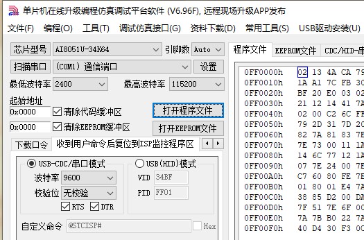

一开始我们的端口是这样的:

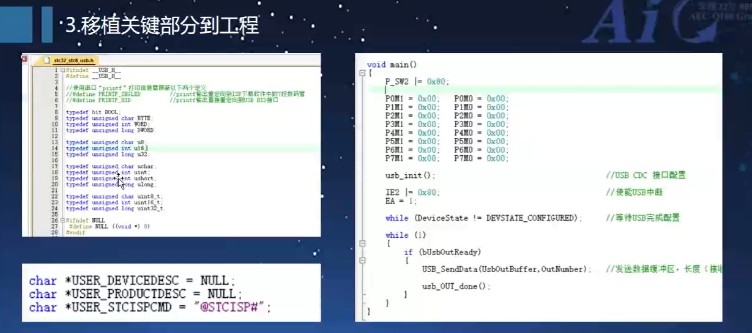

发表于 2025-12-9 12:52:48 | 显示全部楼层
3.4 打开P_SW2寄存器和IE2寄存器(只打开一个位!)
这里其实我没搞懂,P_SW2 |= 0x80;                //B7位写1,使能访问XFR
IE2 |= 0x80;                                    //使能USB中断

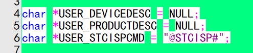

发表于 2025-12-9 13:13:54 | 显示全部楼层
3.3 命令参数
实际是指:
char *USER_DEVICEDESC = NULL;
我觉得这4句话,先不要和他死磕,抄过来用先!

发表于 2025-12-9 13:21:37 | 显示全部楼层
上面这句话,冲哥重点介绍和解释了意思,烧录是时候要互相应对,不能乱改

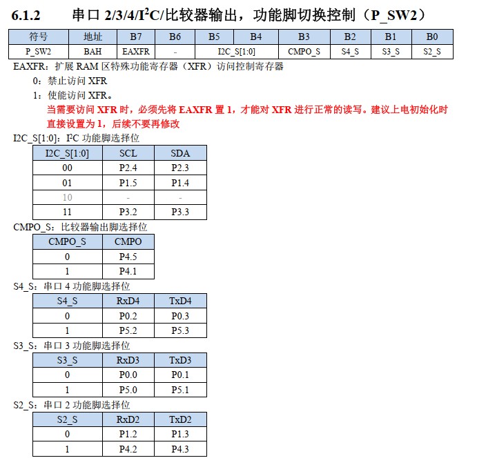

发表于 2025-12-9 13:24:39 | 显示全部楼层
重点来了,这是打开SFR寄存器的命令
准确讲是打开SFR寄存器的操作:
实际是对XFR的一个寄存器的一个使能操作

发表于 2025-12-9 13:25:40 | 显示全部楼层
看下面的截图:

发表于 2025-12-9 13:30:03 | 显示全部楼层
让我们看看手册P469
