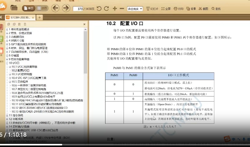

发表于 2025-12-26 10:56:22 | 显示全部楼层
单片机就改一下:
先根据手册,设置IO口状态:
  • 打卡总天数:153
  • 最近打卡:2026-03-30 19:54:03
22
2426
3422
3422

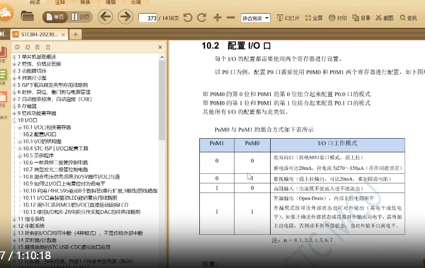

发表于 2025-12-26 10:57:33 | 显示全部楼层
这里我们希望端口是推挽输出:
  • 打卡总天数:153
22
2426
3422
3422
发表于 2025-12-26 10:58:30 | 显示全部楼层
当然准双向口也是可以推动的:
  • 打卡总天数:153
22
2426
3422
3422
