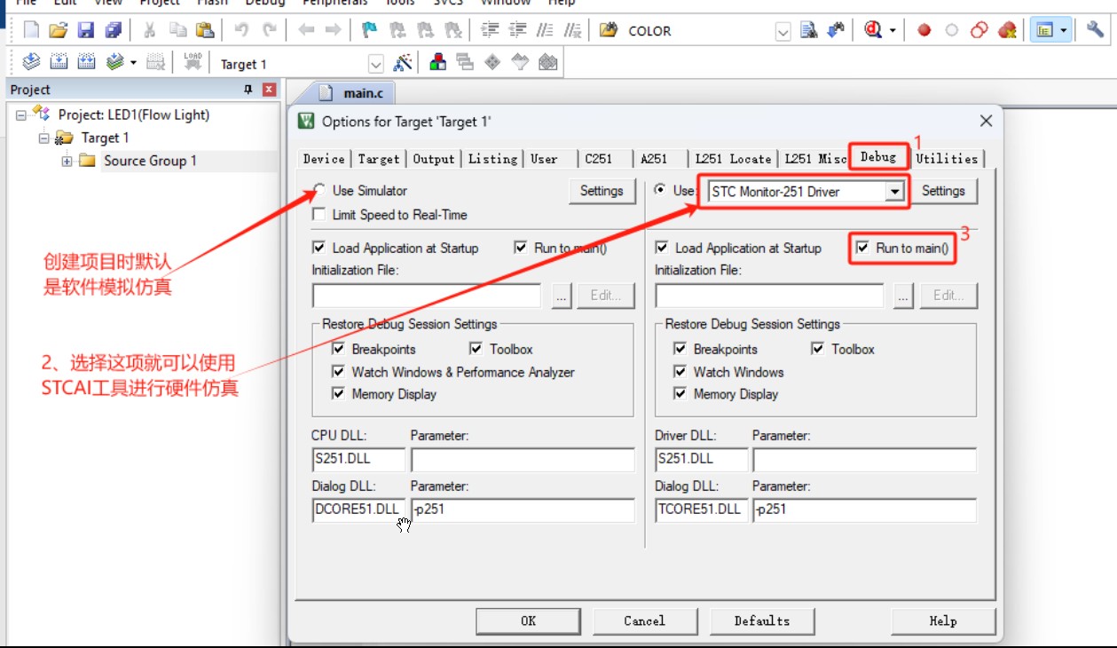

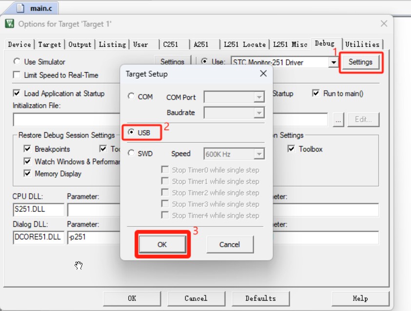

发表于 2025-12-3 20:28:23 | 显示全部楼层
创建项目时默认 是软件模拟仿真

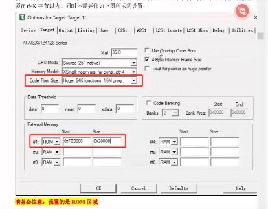

发表于 2025-12-3 20:32:07 | 显示全部楼层
这里我的手册和冲哥的不同,冲哥有超过64K的时候如何设置
而我的没有介绍

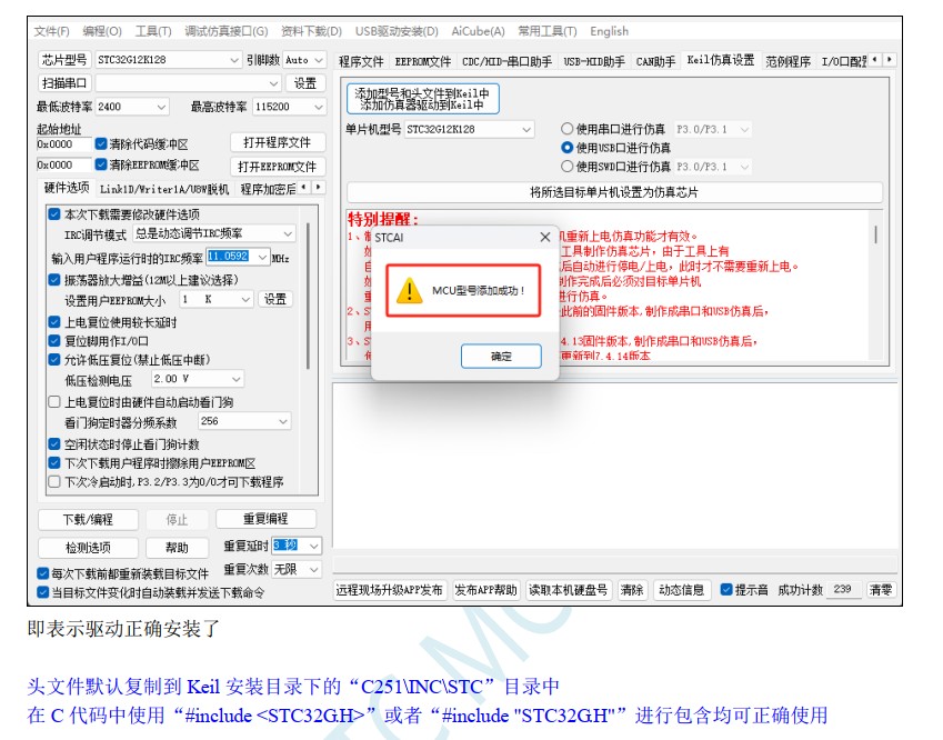

发表于 2025-12-3 20:35:22 | 显示全部楼层

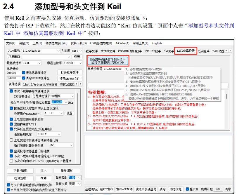

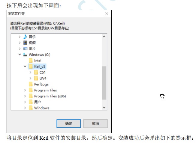

添加型号和头文件到Keil

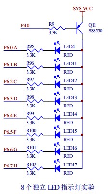

发表于 2025-12-3 21:06:28 | 显示全部楼层
仔细看看试验箱LED的电路图:

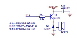

发表于 2025-12-3 21:11:06 | 显示全部楼层
注意三极管除了是个开关,还有电流放大作用
主要是提高驱动能力:
可以看看蜂鸣器

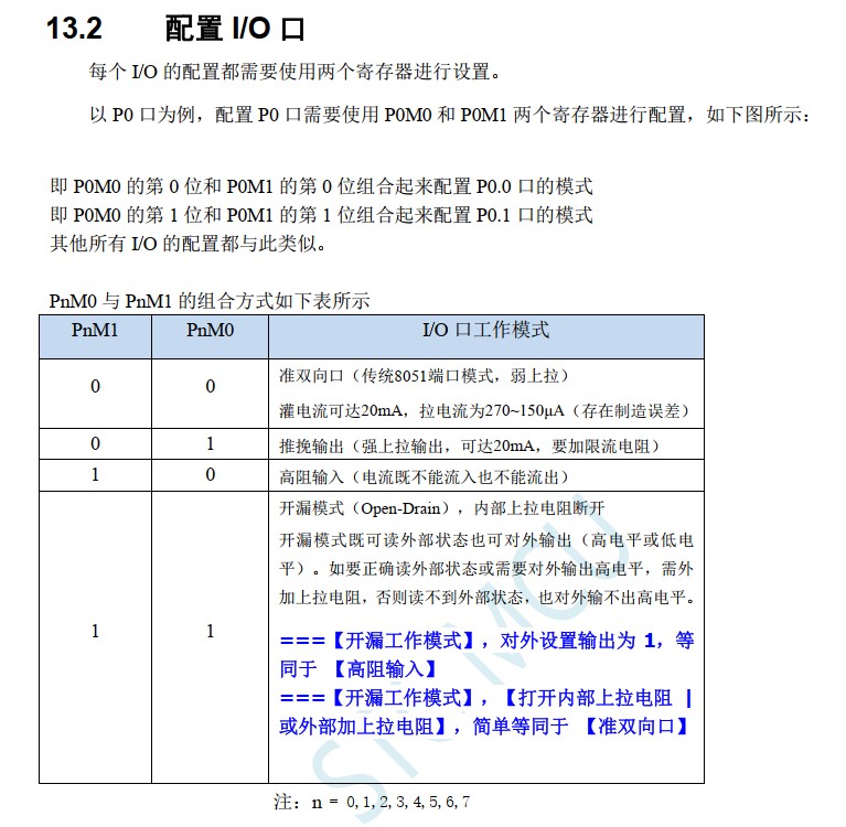

1 配置1/O口

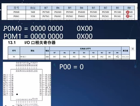

寄存器2进制写法:
