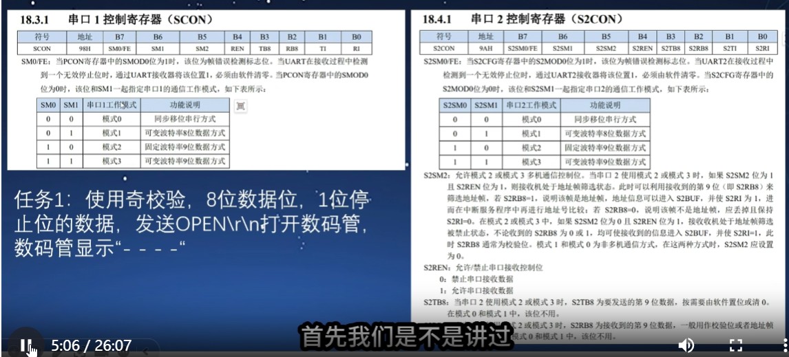

首先模式改成可变波特率的9位方式:

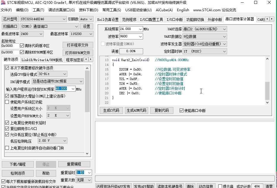

发表于 2026-2-27 20:37:40 | 显示全部楼层
我们直接用STC的ISP工具:
自动生成代码

发表于 2026-2-27 20:40:16 | 显示全部楼层
void Uart2_Init(void)        //9600bps@24.000MHz
        P_SW2 |= 0x01;                                                //UART2/USART2: RxD2(P4.6), TxD2
        S2CON = 0xD0;                //9位数据,可变波特率
        AUXR |= 0x04;                //定时器时钟1T模式
        T2L = 0x8F;                        //设置定时初始值
        T2H = 0xFD;                        //设置定时初始值
        AUXR |= 0x10;                //定时器2开始计时
        IE2 |= 0x01;                //使能串口2中断
        Rec_Num = 0;
        B_TX2_Busy = 0;

编译下载后,先试一下无校验
没有任何反应

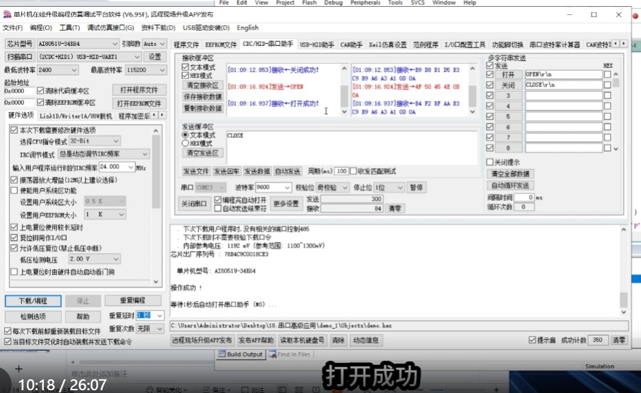

改成奇校验:我们再发送一下数据
  • 打卡总天数:55
  • 最近打卡:2026-03-03 08:35:54
1092
1374
1374
发表于 2026-2-27 20:57:44 | 显示全部楼层
串口助手发送OPEN:

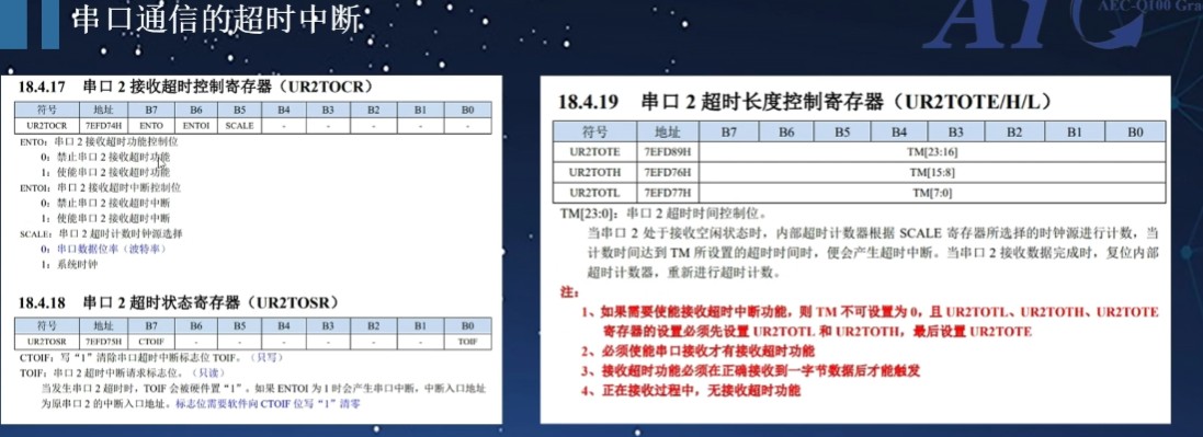

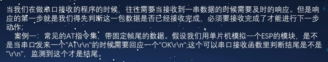

串口通信的超时中断
当我们在做串白接收的程序的时候,往往需要当接收到一串数据的时候需要及时的响应。但是响应的第一步就是我们得先判断这一包数据是否已经接收完成,必须要接收完成了才能进行下一步动作;
超时中断是用的非常多的
一包数据是否结束,要么有回车,要么时间超时

发表于 2026-2-27 21:04:28 | 显示全部楼层
很多方法比较,最好还是超时:

发表于 2026-2-27 21:05:50 | 显示全部楼层
看看超时中断相关寄存器:
