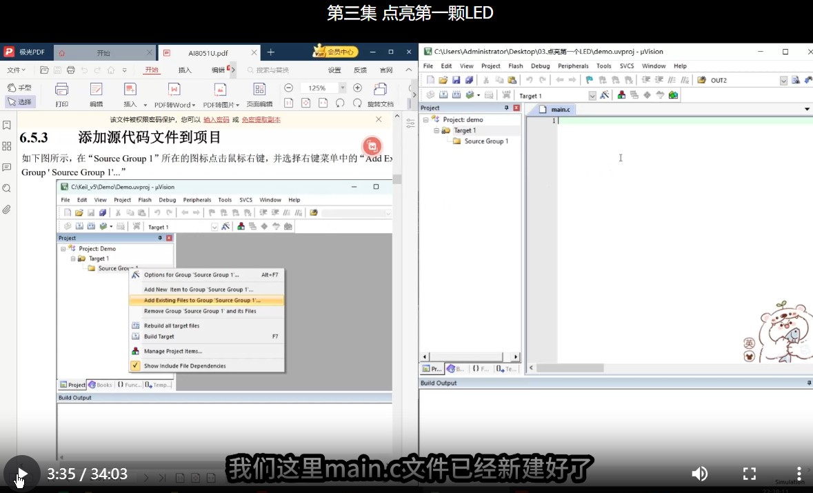

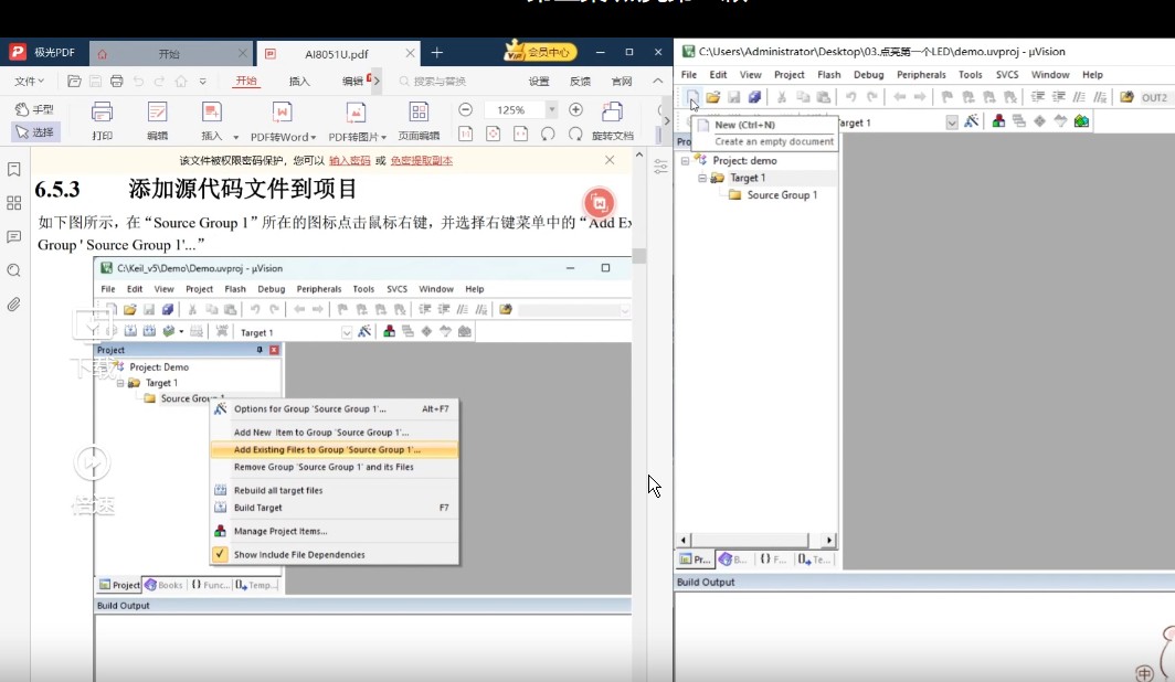

发表于 2025-12-3 09:17:40 | 显示全部楼层
添加源代码文件到项目:
我们刚学习,就新建一个源代码文件:
点击Keil5 小白纸的图标

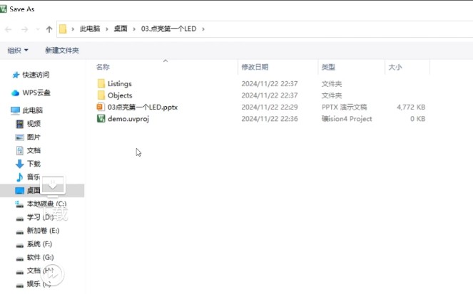

发表于 2025-12-3 09:19:36 | 显示全部楼层
保存地址选择我们刚刚生成的目录里:

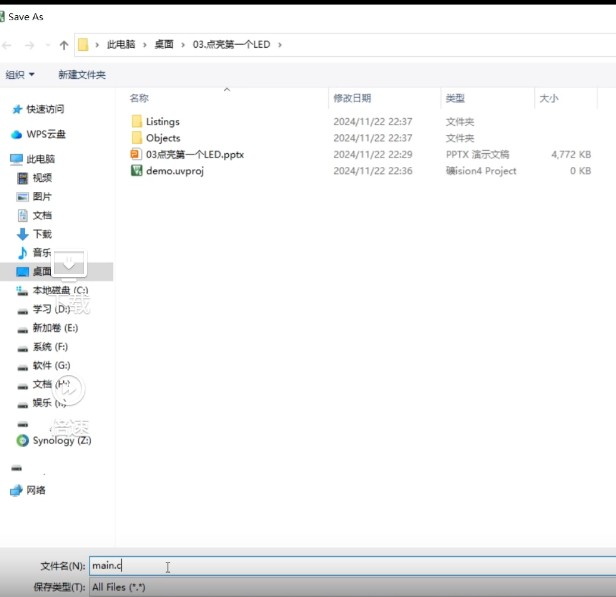

发表于 2025-12-3 09:21:06 | 显示全部楼层
第一个文件我们都会叫main.c
  • 打卡总天数:55
  • 最近打卡:2026-03-03 08:35:54
1092
1374
1374
发表于 2025-12-3 09:24:06 | 显示全部楼层
工程的入口就是从main函数开始的
这样就建好了main.c文件

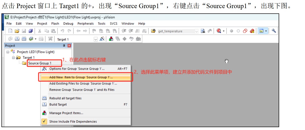

发表于 2025-12-3 09:27:01 | 显示全部楼层
接下来是把main.c添加进我们的工程文件
利用菜单,或者双击都可以完成添加:

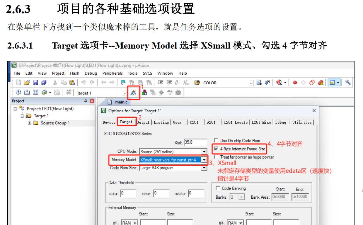

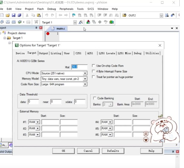

发表于 2025-12-3 09:29:17 | 显示全部楼层
工程创建完了我们还要对Keil uVision5 进行设置:
  • 打卡总天数:55
1092
1374
1374

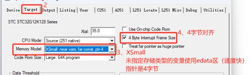

发表于 2025-12-3 09:31:50 | 显示全部楼层
CUP mode:
memory 等3个地方这样选择:
  • 打卡总天数:55

发表于 2025-12-3 09:39:19 | 显示全部楼层
要相当重视手册:
2.6.3  项目的各种基础选项设置
  • 打卡总天数:55

发表于 2025-12-3 09:52:24 | 显示全部楼层
还要把这个4bit的这个选项选上
这里实际是和微机原理课程相关的.............

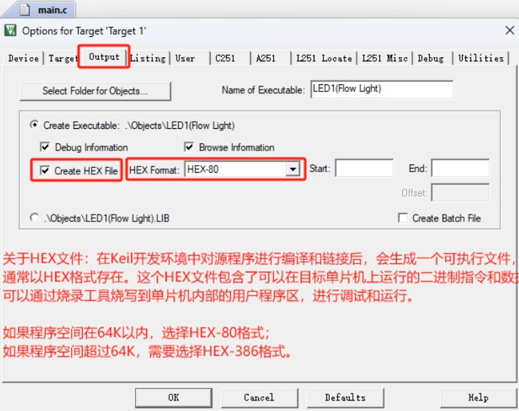

发表于 2025-12-3 20:17:23 | 显示全部楼层
关于Output选项:
