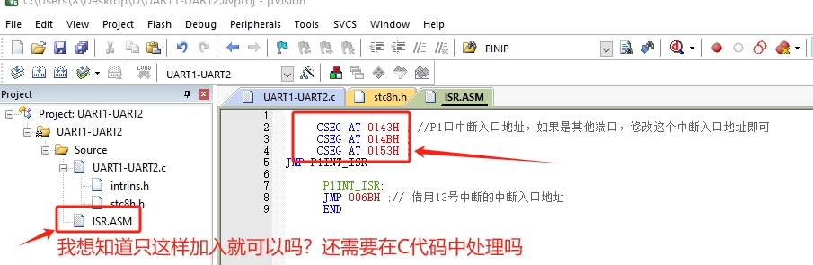

其他  中断号    是不是  就不用这段代码了,这段代码,直接复制进去就可以了吗
  • 打卡总天数:39
  • 最近打卡:2025-09-07 21:47:39
229
229
发表于 2024-5-24 11:44:13 | 显示全部楼层
电子DI*** 发表于 2024-5-24 10:47
用的13号中断,要参考手册添加这文件的 ~
只需要  加这几行   就可以了吗
  • 打卡总天数:39
229
229
发表于 2024-5-24 11:46:19 | 显示全部楼层
CSEG AT 0133H ; //P1口中断入口地址,如果是其他端口,修改这个中断入口地址即可
JMP P1INT_ISR
P1INT_ISR:
JMP 006BH ;// 借用13号中断的中断入口地址
END
