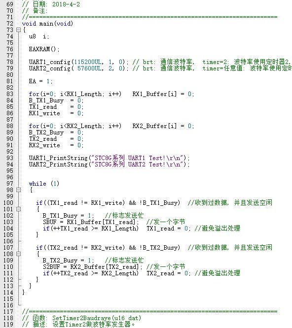

 楼主| 发表于 2024-5-21 10:48:56 | 显示全部楼层
能说一下具体怎么操作,或者改一下附件中的实例吗?
76
76

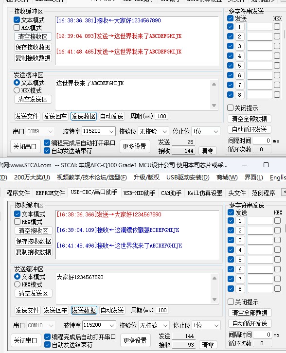

 楼主| 发表于 2024-5-22 16:45:41 | 显示全部楼层
只是这样改了一下,串口1发,串口2收,串口2发,串口1收。
这样是不是有问题,有时候还出乱码
能指点一下串口怎么转发吗?
