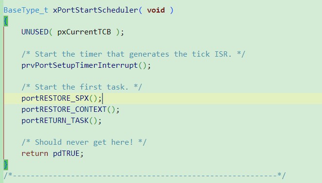

   xReturn = xTaskCreate( prvIdleTask,
     这里建立里个空闲任务
   空闲任务优先级为0
   cpu空闲时调用(无其他高优先级任务运行)
   具体内容在调用时在看

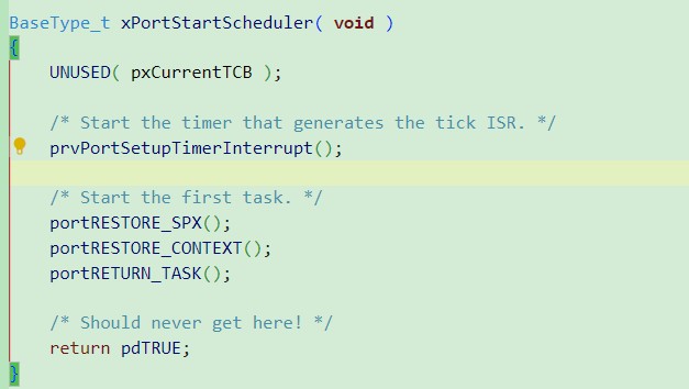

1.2 配置tick 定时器
   初始化一些变量
  开启任务调度标志
  Tick计数置0  --默认1Tick是1ms  FreeRTOS的调度离不开这个Tick计数器
    跳进去xPortStartScheduler() 开启任务调度的接口函数
    再跳 prvPortSetupTimerInterrupt() 配置定时器接口函数
   这部分是特别熟悉的代码了
   开启定时器0
   1T模式
   1ms自动重载
   这个定时器 也被称为滴答定时器, FreeRTOS 的轮询,延时操作 等都是通过这个定时器中断实现的
1.3修改SP指针
   返回到xPortStartScheduler() 开启任务调度的接口函数
     portRESTORE_SPX();
    发现这个是个宏
    包含一些汇编代码

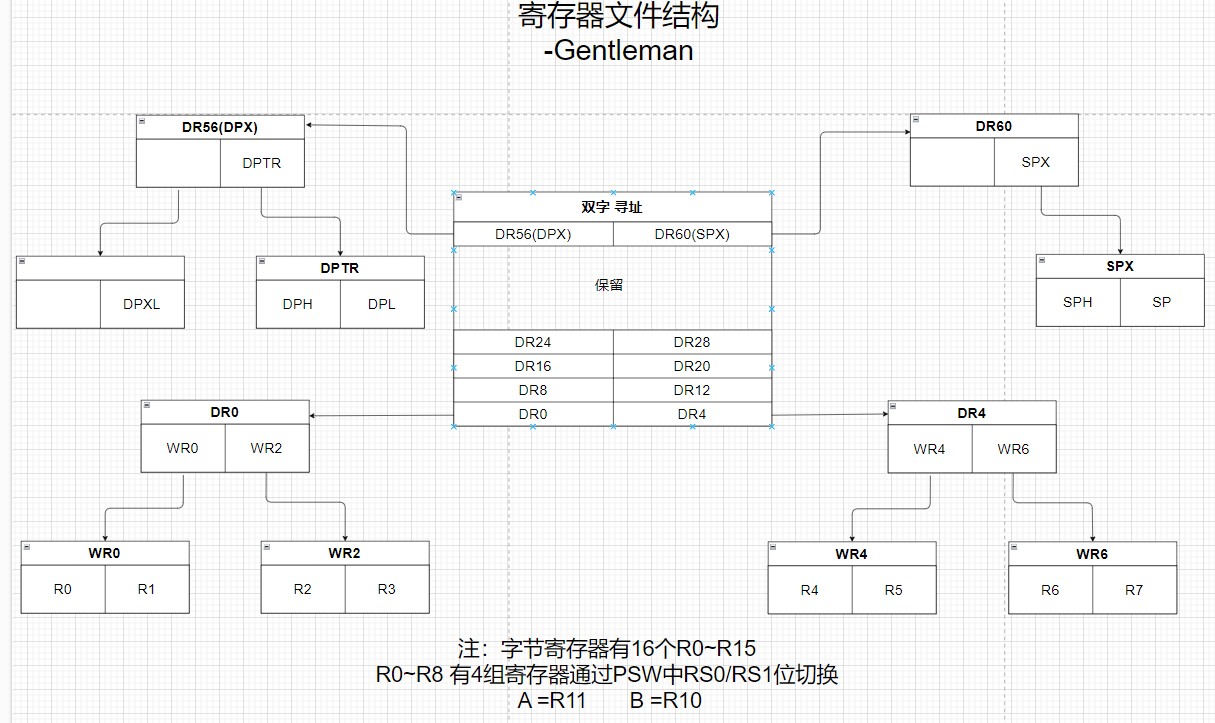

       这里又要补充知识了
       下图为c251 寄存器结构
            原来的栈指针 spx 再寄存器DR60中

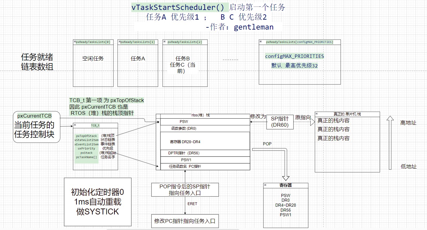

        这段代码 将pxCurrentTCB (由于TCB第一项为 RTOS 的(堆)栈指针,所以pxCurrentTCB 也是RTOS的(堆)栈指针 pxTopOfStack)
       通过一些MOV指令和中间的寄存器 将低2位赋值给单片机的栈指针(DR60)
       高位通过与操作置0(spx指针只有16位)
       现在 单片机级的栈 就被改成了  RTOS 的栈
        继续
         又是一段 宏
1.4 出栈 恢复现场(第一次开启任务其实只有DR0存放任务参数,后面切换任务时才有其他寄存器的值)
        这段就是出栈指令了
        POP 指令 将RTOS(堆)栈的内容
                       恢复到寄存器中
                       (SP指针 会移动 -被恢复寄存器空间的大小)
            看RTOS(堆)栈
            POP DR56 后 sp指针指向了PSW1
1.5 ERET修改PC指针,开启任务
           继续看代码
           再展开
           恢复PSW1
           看ROTS(堆)栈
           那现在SP指针 可就指向任务函数入口了
           开启总中断
           最后的0AAH 是这条指令
            ERET
           将SP 指针指向的地址(函数入口) 给PC(24位)
                 上文说过,PC指针就是程序执行代码在存储器中的地址
           到此任务切换成功
