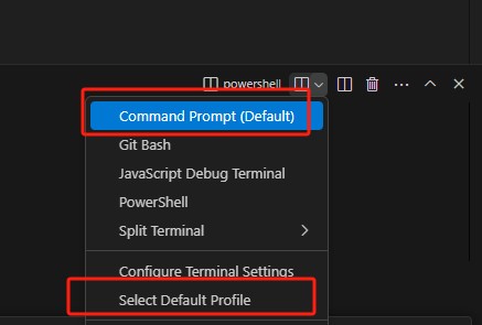

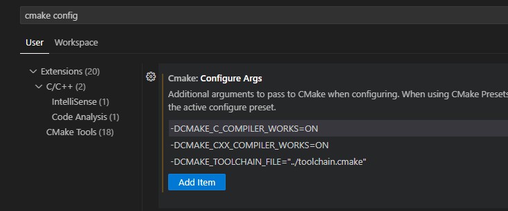

补充下windows使用vsocde的配置:
1.跳过编译器检测及定位TOOLCHAIN_FILE:
-DCMAKE_C_COMPILER_WORKS=ON
-DCMAKE_CXX_COMPILER_WORKS=ON
-DCMAKE_TOOLCHAIN_FILE="../toolchain.cmake"
如果环境变量中没有mingw32-make.exe还需指定位置:
-DCMAKE_MAKE_PROGRAM="D:\envs\QtAll\Tools\mingw810_64\bin\mingw32-make.exe"

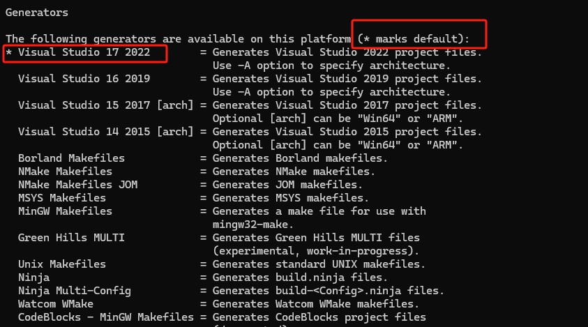

2.声明Generator,windows下cmake默认生成vs配置
MinGW Makefiles
3.清空缓存重新构建(注意默认bash不要用powershell,Makefile关键字可能报错,bash选cmd)
也可以在命令行下测试:

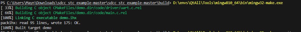

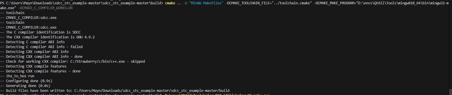

  1. mkdir build
  2. cmake .. -G "MinGW Makefiles" -DCMAKE_TOOLCHAIN_FILE="../toolchain.cmake" -DCMAKE_MAKE_PROGRAM="D:\envs\QtAll\Tools\mingw810_64\bin\mingw32-make.exe" -DCMAKE_C_COMPILER_WORKS=ON
  3. D:\envs\QtAll\Tools\mingw810_64\bin\mingw32-make.exe -j4
注意sdcc和mingw32-make.exe路径中最好不要有空格

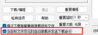

stc8prog相比stcgal如何?
gpt: [attachimg]63483[/attachimg] windows下还是官方工具AIapp-ISP好用点,也可以自动下载 [attachimg]63482[/attachimg]  详情 回复 发表于 2024-11-11 16:26
  • 打卡总天数:587
  • 最近打卡:2026-07-05 21:12:29
112
4958
10760
发表于 2024-11-11 16:26:41 | 显示全部楼层
VC*** 发表于 2024-11-11 15:29
stc8prog相比stcgal如何?
gpt:
