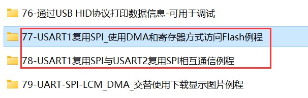

发表于 2023-10-19 19:24:30 | 显示全部楼层
可以的,具体用法参考STC32G实验箱例程包里面的77、78例子
