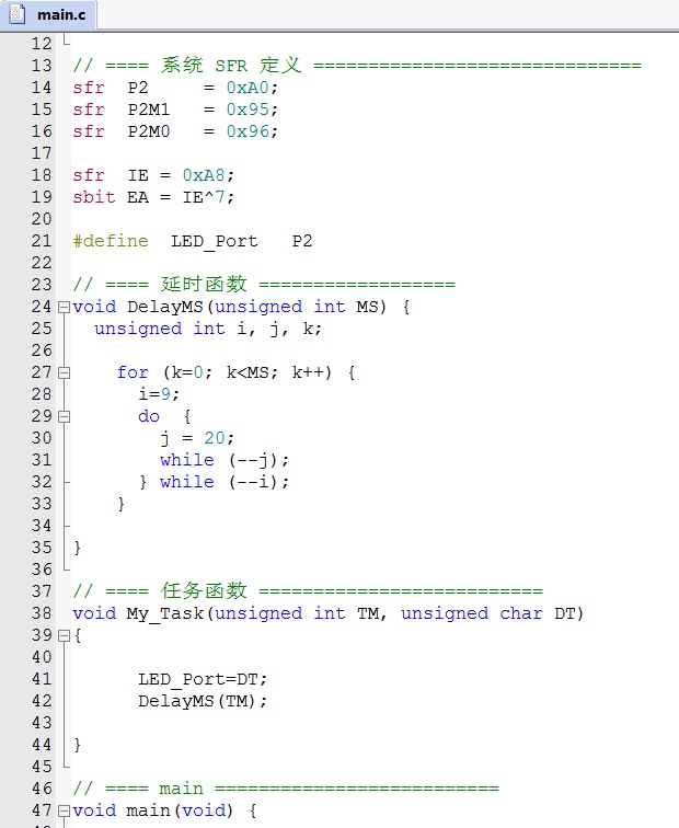

一、英文程序
下面是一个在STC打狗棒开发板上运行的8LED发光二极管左右闪动的单片机程序:
1)这是一个很平凡的STC8051单片机C语言英文程序,对于STC89Cxx系列到STC8xx系列的单片机都适用,只是LED闪动的速度不同。这个程序用Keil编译器很容易通过,通常作为入门课程教学,是大多数学习者接触单片机编程的首个实践案例。该程序结构简洁、功能明确,能够帮助学习者快速掌握单片机编程的基本思路和核心流程。
2)第14行到第21行程序给出了程序运行的SFR定义,注意STC早期类型的单片机没有多种端口工作模式,也就没有第1516行的端口模式配置寄存器。SFR(特殊功能寄存器)是单片机编程的核心基础,其定义的准确性直接决定了程序能否正常运行,这也是入门学习者需要重点掌握的知识点之一
3)第24行到35行程序是延时函数定义,其中使用了3种类型的循环语句类型,利用空循环来耗时间,实现软件延时。本例子是示意性的,延时未必是准确的以毫秒为单位,其核心目的是帮助学习者理解循环语句的用法,以及软件延时的基本原理,为后续复杂程序的开发奠定基础。
4)第3844行程序是任务函数定义,第41行先按任务函数参数点亮LED灯,然后第42行延时指定的时间。这个例子主要展示延时函数调用的方法,同时让学习者理解函数封装的思想,通过将特定功能封装为函数,提升程序的可读性和可复用性

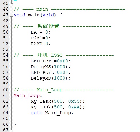

下图是程序的主函数部分:
5)主函数“main()”是用户程序的起点,STC8051单片机加电或者复位后从地址0x0000开始执行机器指令,执行完由编译器给出的引导(BOOT)程序后,从main函数开始执行用户编写的程序。主函数的结构决定了程序的整体流程,是整个程序的核心中枢
6)第51行到第52行对LED灯连接的P2端口进行设置,设置为准双向工作模式。第50行将关闭中断作为用户的第一行程序,是在掉过N次坑后的经验,是高可靠程序标准的开始。单片机端口配置和中断管理是保证程序稳定性和可靠性的关键,这一细节也体现了单片机编程严谨细致的特点。
7)第55行到58行程序是通常单片机程序应该具备的开机LOGO,明显地提示用户系统重新启动了。这里的LOGO先左4LED1秒钟,后右4LED1秒钟,既实现了简单的视觉反馈,也让学习者掌握了LED灯的控制方法,增强了编程实践的趣味性。
8)像本范例这样的无操作系统的单片机程序任何时候都应该运行在用户程序的控制之下,这时用户程序不能从主函数main()中退出,退出将引起未知的后果。因此61行到64行形成一个无限循环,让8LED相邻两个交替发光,确保程序持续稳定运行,这也是单片机裸机编程的基本要求。

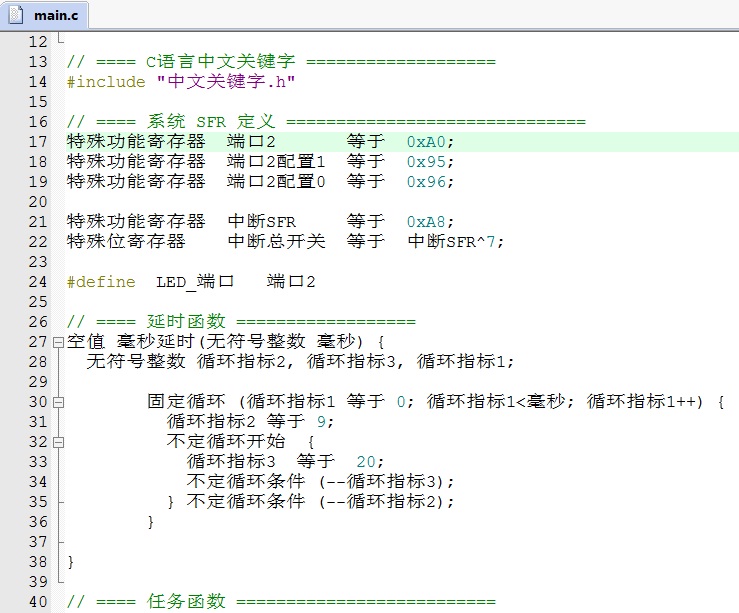

探讨中文编程,与其坐而论道,不如提供实际例子来供大家评论。下图是一个与上述英文程序对应的STC8051单片机C语言中文程序,用金水32051编译器编译通过后,运行效果与前面英文的程序一致,这充分证明了中文编程的可行性和实用性,打破了编程必须用英文的固有认知。

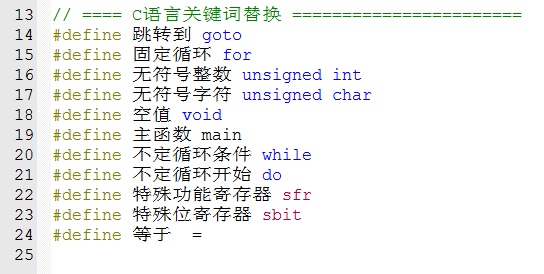

9)用中文进行编程碰到的第一个问题是对于C语言的语法关键字是用中文还是用英文。如果决定用中文,可以利用C语言的宏定义功能来解决。这种方式既保留了C语言的核心语法逻辑,又实现了关键字的中文化,降低了语言障碍。
上面第14行程序包含了一个中文关键字宏定义的头文件,对本程序用到的C语言关键字宏定义为中文关键字。金水32051编译器以英文作为底层关键字,在编译过程中,这些中文关键字会被自动恢复为英文关键字,确保编译器能够正确识别和执行,实现了中文编写、底层兼容的双重优势。
在中文语法分析技术中,实现中文分词是很困难的(类似的困难同样出现在中文断句中,比如客人说下雨天留客天留我不留,你说客人的意思是他留不留?比如下雨天留客,天留我不留!的意思与下雨天,留客天,留我不,留!的意思完全相反),因此笔者认为用中文语言编程,为了避免歧义,语法应该采用FORTH计算机语言的标准,由用户自己用空格将C语言关键字、变量名和函数名等用空格或者指定的数学符号分离开来,就像上面的程序那样,这种方式简单易懂,适合各类学习者掌握,也避免编译器分词产生歧义
10)用中文进行编程碰到的第二个问题是数值常数怎么办?比如像第17行程序,是写成中文的一百六十,还是写成阿拉伯数值160?如果写成中文,十六进制数怎么表达?这一问题直接关系到中文编程的便捷性和实用性。
笔者觉得在中文C程序中数值表示就用传统的阿拉伯数字算了,毕竟阿拉伯数字是国际通用的数值表示方式,商场里的价格、日常的计数也都是用阿拉伯数字表示的,这样既符合大众的使用习惯,又避免了中文数值表达的繁琐和歧义,降低了编程难度。
11)在中文C语言中变量名应该可以用中文字,像第28行那样,这个大家都应该会认可的,毕竟现实中数量”“单价”“总计这种变量名大家都可以直观理解,无需额外记忆英文变量名的含义。这种方式让编程更贴近日常生活,学习者能够通过变量名直接理解其功能,极大地提升了程序的可读性和上手速度。

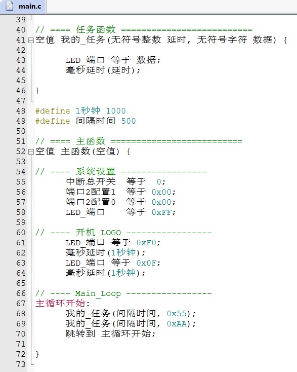

下图是程序的后半部分:
12)可能有争议的是像上图第48行程序,宏定义名以及变量名可以用字符09开头吗?这一疑问源于传统编程规范的限制,但中文编程的核心是便捷、易懂,需要打破不合理的束缚
金水32051编译器计划全面支持中文编程,因此采用FORTH语言规范,将C语言程序中的空格作为优先级最高的分界符,将空格分开的字符串作为一个整体的中文词(英文的“word”来进行语法分析。所以第48行用“1秒钟来表达1000毫秒是允许的,这种表达方式更贴近日常语言习惯,尤其对于低龄学习者而言,更容易理解和记忆。
13)中文程序语句分词问题的另一个例子是像前面第3435行的“--”减一算符,它和后面的中文之间不需要空格,可以被编译器正确识别。但是如果要用中文减一来表示减一运算,就必须加空格,写成减一 循环指标3”减一 循环指标2”的形式,这种规则简单清晰,学习者经过简单练习就能熟练掌握,不会增加额外的学习负担。
14)在上面的中文C语言程序中,有大量的空格被用来分隔各个语法词,这样看起来很不像中文文章,令人不太习惯。金水32051编译器只是一个简单的编译器,受限于当前技术,只能要求用户自己用空格来分词。但随着AI技术的不断发展,这一问题将得到完美解决,借助AI技术可以取消空格分词,未来的中文编程时,用户直接用连续的中文描述解决问题的方法就行了,AI技术会自动提取关键字和语法词,忽略中文辅助词,然后再提交给C语言编译器进行编译,输出单片机可以执行的机器代码,让中文编程变得更加便捷、自然。

附:下图是本文使用的C语言关键词替换头文件的内容:

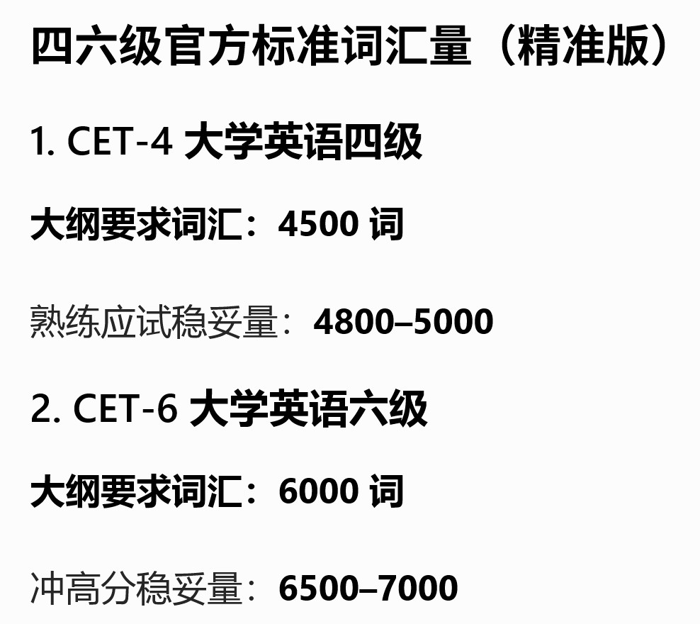

小学毕业,英文词汇 , 505;
初中毕业,英文词汇 , 1600 ~ 2000;
高中毕业,英文词汇 , 3100 ~ 3500 / 4000;
CET 4 : 4500
CET 6: 6500
现在 高校每年培养的人才那么多,英文没这些基础的,
基本没机会上岗

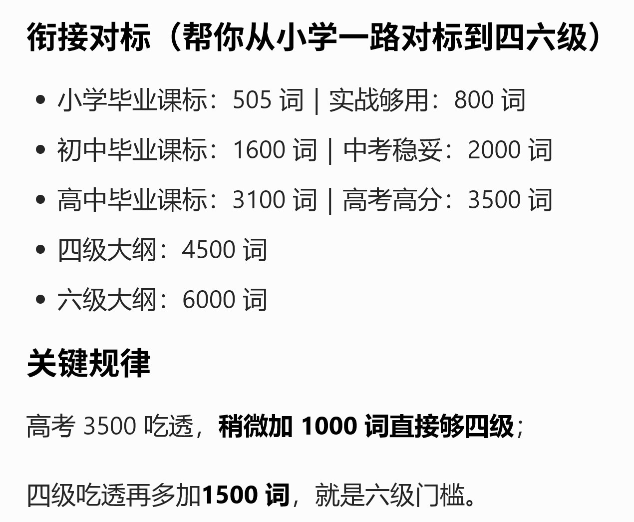

现在 深圳 小学/初中/高中 学生的 英文水平如下:
你如2026年要求企业接收您 C++/C 编程用 中文编程您才可以编程
===肯定无企业接收您这个要求,至少华为不会接收中文编程
