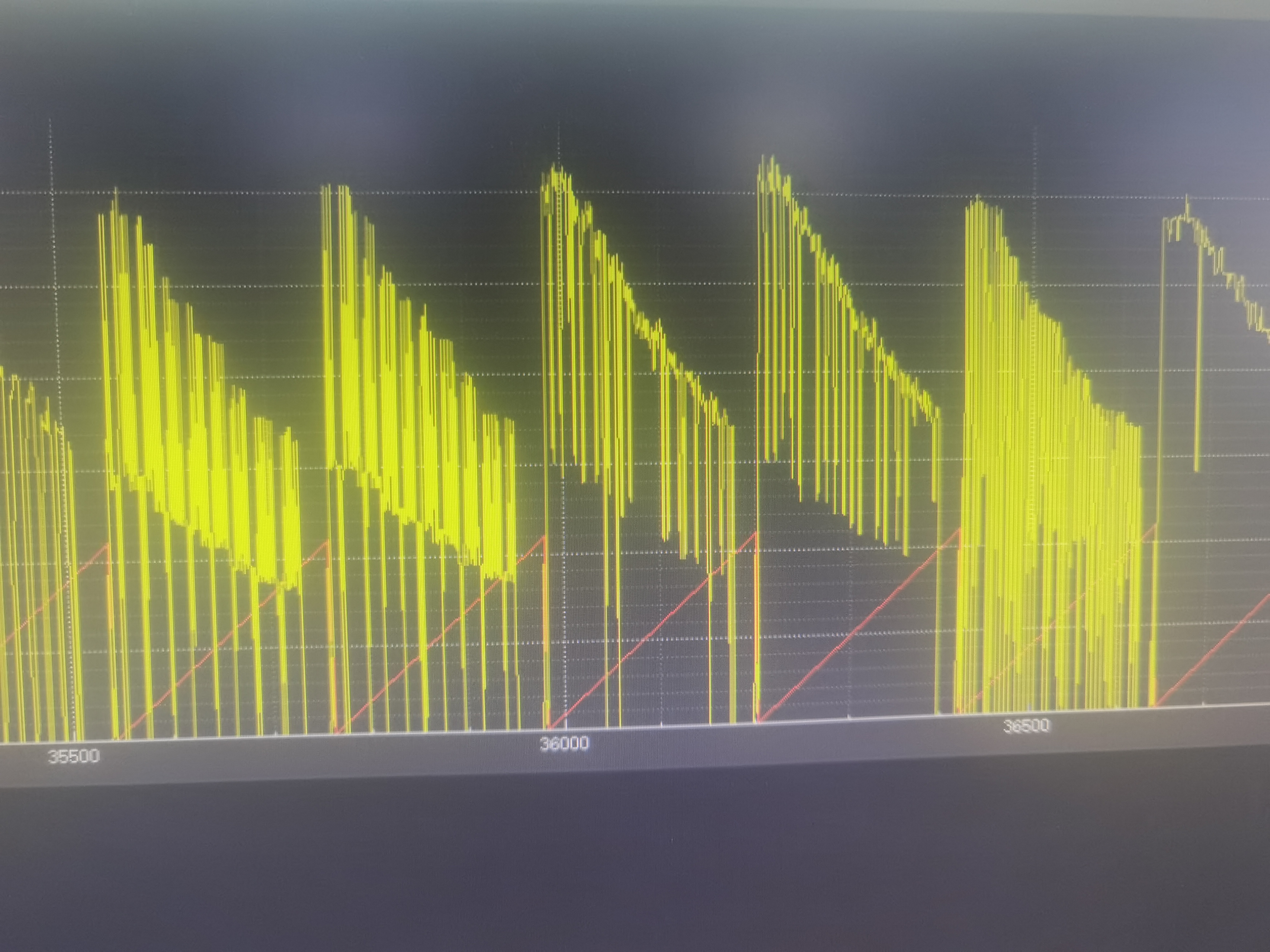

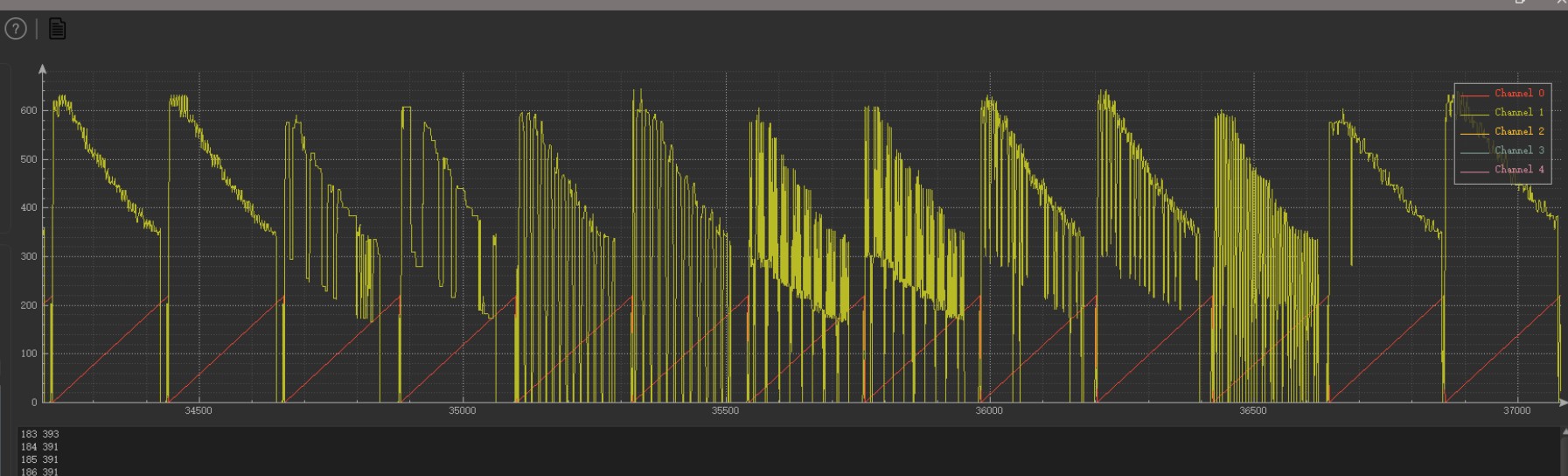

采集截图

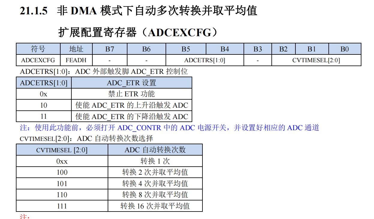

发表于 2026-3-5 17:33:46 | 显示全部楼层
可是芯片手册有些呀,用于多次采集求平均的

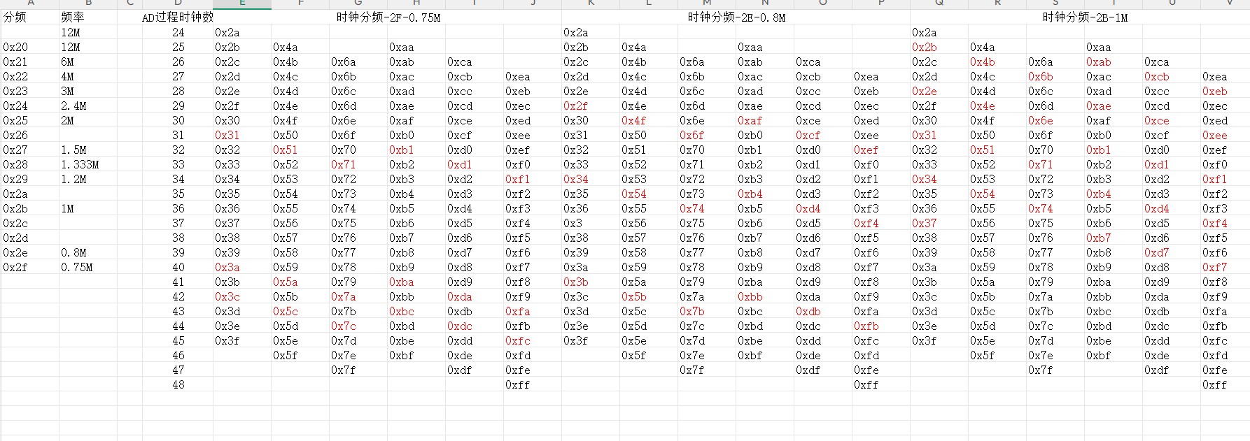

发表于 2026-3-5 17:37:47 | 显示全部楼层
我统计了一个表格,不同频率下,各AD采样保持时钟数不同时,采集数都不同,标红色的是正常的,采样数正常,其他都不同

发表于 2026-3-5 18:03:31 | 显示全部楼层
ADC的值绘制成了黄色波形吗?
示波器测一下ADC脚波形看看。
ADC中断里让IO取反,示波器测一下便于确定采样率。
建议先测一个直流电压,比如电位器,看它是否稳定。
有电路图没?看看你有没有加滤波。
程序的流程是怎样的,最好是有完整的代码(或工程),并去除不相关的代码。

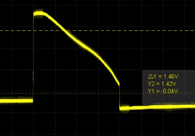

发表于 2026-3-5 18:09:07 | 显示全部楼层
引脚波形是稳定的,没有0情况,

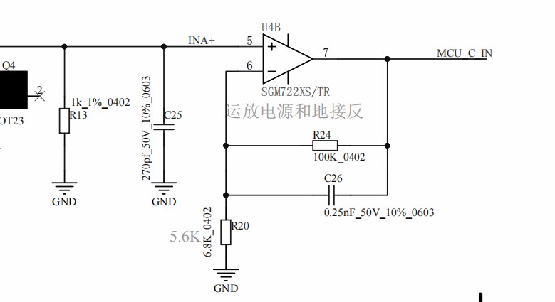

发表于 2026-3-5 18:09:49 | 显示全部楼层
电路那是运放直接输出
输入ADC要串联RC滤波: [attachimg]133767[/attachimg]  详情 回复 发表于 2026-3-16 11:25
