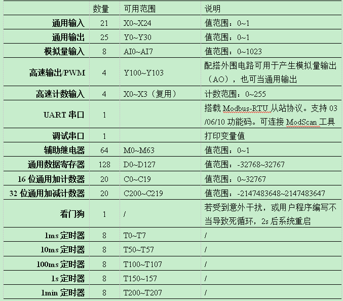

大家好,我是一名嵌入式开发者。一直觉得工业 PLC 价格高、定制难,于是决定用 51 单片机从零做一个小型 PLC。现在已经实现了DI、DO、AI、AO、高速计数输入、Modbus RTU 通信、辅助继电器、通用数据寄存器、16位通用加计数器、32位通用加减计数器、1ms定时器、10ms定时器、100ms定时器、1s定时器、1min定时器,这个帖子将逐步介绍,项目在proteus上的STC15W4K32S4上实现,若有需要可提供实板原理图,进行定制专用的MCU-PLC。

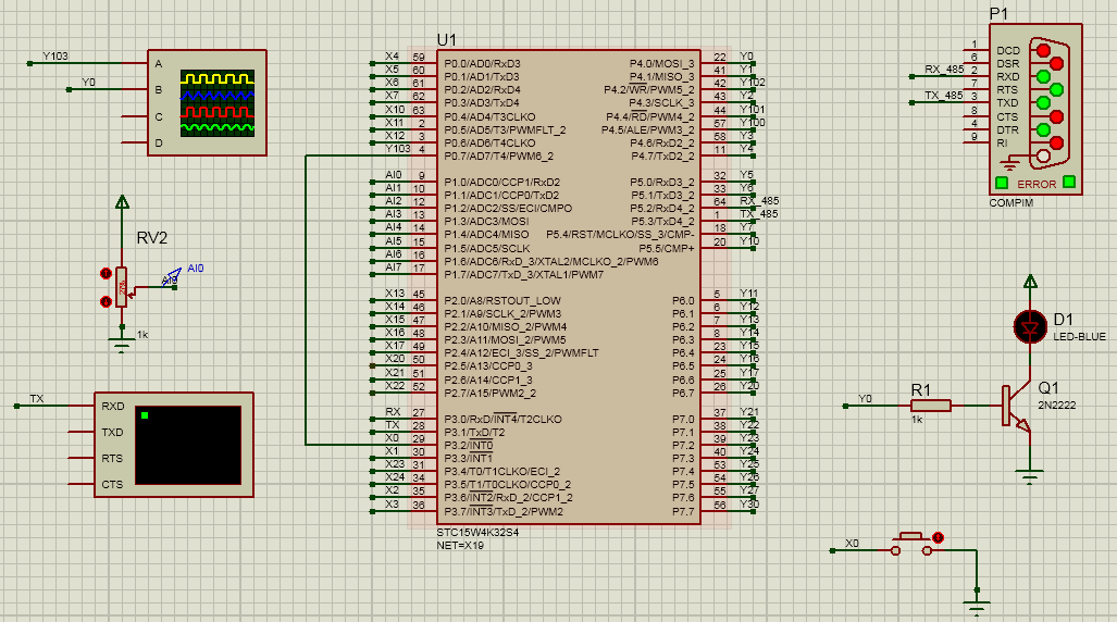

本项目是一个已建立好的KEIL工程,下载后直接打开即可。
直接在app_plc文件夹编写自己的代码就好了,
图片中的程序代码是在Y103输出500Hz,占空比50%的PWM波形
高速计数输入计250时,即250/500为0.5s,
在仿真中,将Y103连接到了X0,Y0接了一个LED灯,可以看到LED闪烁。
微信qsssuv
