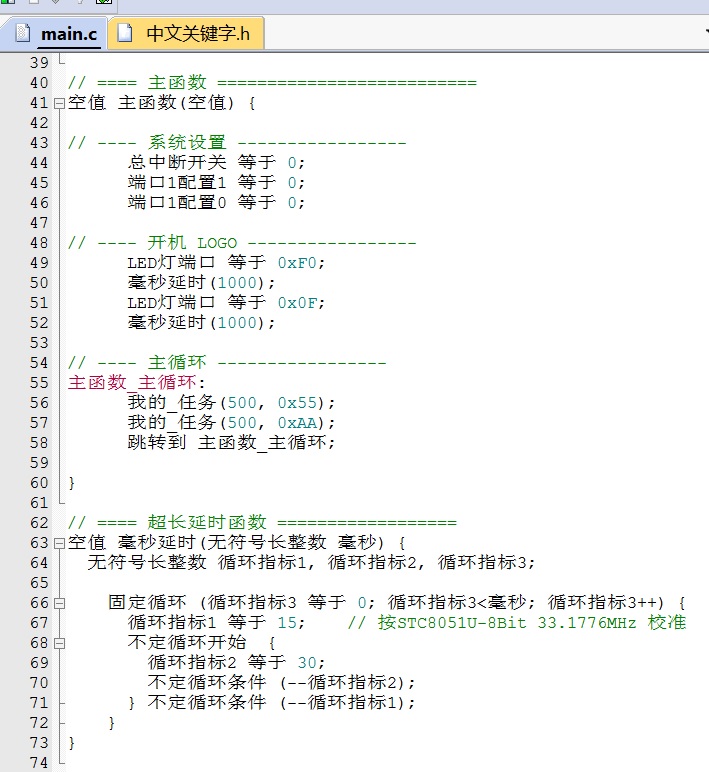

很高兴有人支持中文编程。这是我做的微机版的全中文C语言编译器:
Ai8051U单片机,从入门到精通(3):使用长缨-I号C351编译器的中文编程方法
https://www.stcaimcu.com/thread-9959-1-1.html
(出处: 国芯人工智能技术交流网站)

发表于 4 天前 | 显示全部楼层
看到您的软件了,感觉是写了个编译器exe直接用命令行生成 hex文件,和我公司的方法不一样,我们公司是打开网页写中文变量名和函数名的单片机代码,直接编译下载hex文件.

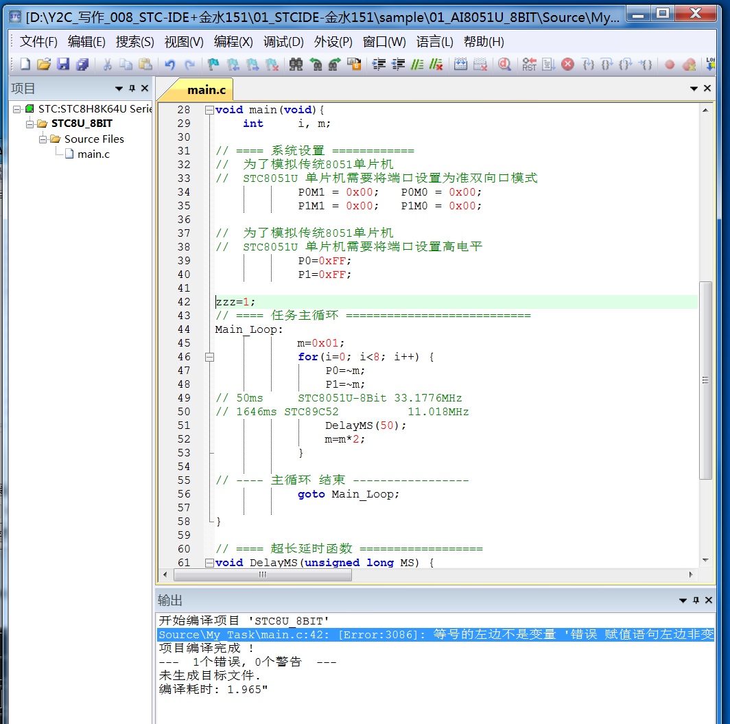

是的,这只是一种与Keil C51配合的“MakeFile”的方法。但最重要的是它可以与STCIDE无缝连接: STCIDE + 金水151 + AIapp-ISP:全国产纯绿色的80x51单片机软件开发工具链 https://www.stcaimcu.com/thread-10532-  详情 回复 发表于 4 天前

发表于 4 天前 | 显示全部楼层
狂云*** 发表于 2026-3-3 13:01
看到您的软件了,感觉是写了个编译器exe直接用命令行生成 hex文件,和我公司的方法不一样,我们公司是打开网页 ...
https://www.stcaimcu.com/thread-10532-1-1.html
(出处: 国芯人工智能技术交流网站)
并且在程序出错时,双击出错信息就可以将程序编辑器的光标自动定位到出错的文件和出错的程序行处

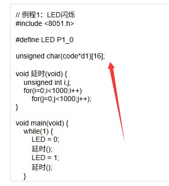

发表于 3 天前 | 显示全部楼层
你这不是8051编译器,储存类型都不支持

发表于 3 天前 | 显示全部楼层
哈哈,您是高手,普通人真用不到这个,我们产品性能还没有那么强,非常感谢您提得宝贵意见,我公司又更新了新内容,提供客户端8051中文c语言开发环境。欢迎体验和提出宝贵意见!!
