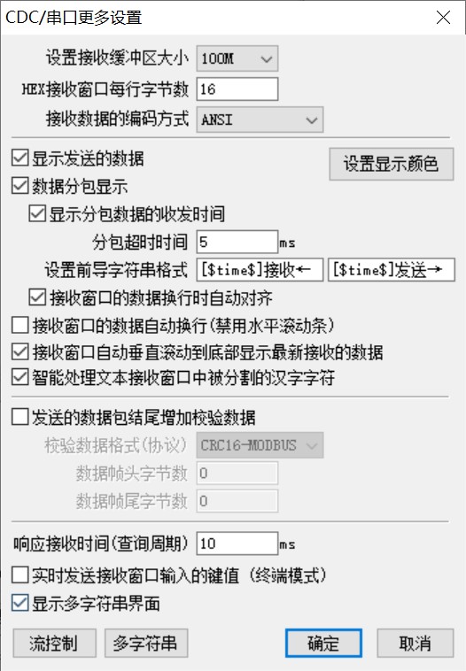

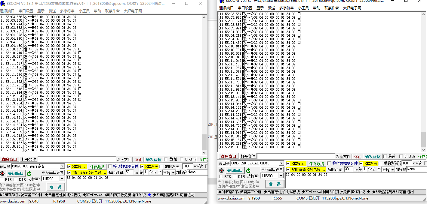

发表于 2026-1-5 11:59:57 | 显示全部楼层
现在测试就是50ms可以。这样行的应该是我把10K电阻改成了1K 可能有关系。
然后我又试了一下还是不行。50MS间隔不行。还是会分包。
[11:59:03.940]收←◆00 00 01 34 09
[11:59:03.972]收←◆32 04 00 00 00 01 34 09
[11:59:04.038]收←◆32 04 00 00 00 01 34 09
[11:59:04.098]收←◆32 04
[11:59:04.125]收←◆00 00 00 01 34 09
[11:59:04.161]收←◆32 04 00 00 00 01 34 09
[11:59:04.226]收←◆32 04 00 00 00 01 34 09
[11:59:04.290]收←◆32 04 00
用ISP软件的串口助手试试 [attachimg]127853[/attachimg]  详情 回复 发表于 2026-1-5 12:59

发表于 2026-1-5 12:59:14 | 显示全部楼层
然后我又试了一下还是不行。50M ...
用ISP软件的串口助手试试
