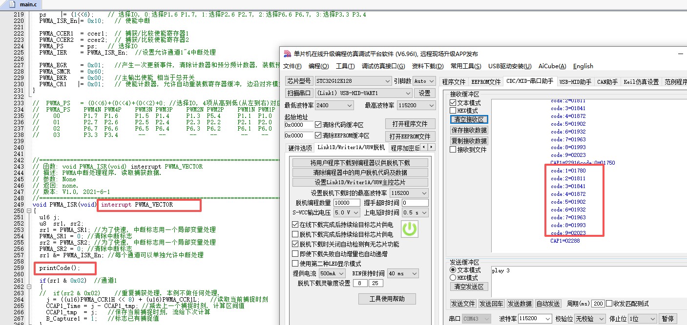

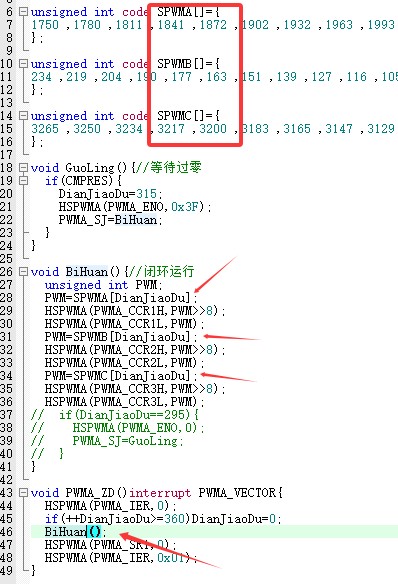

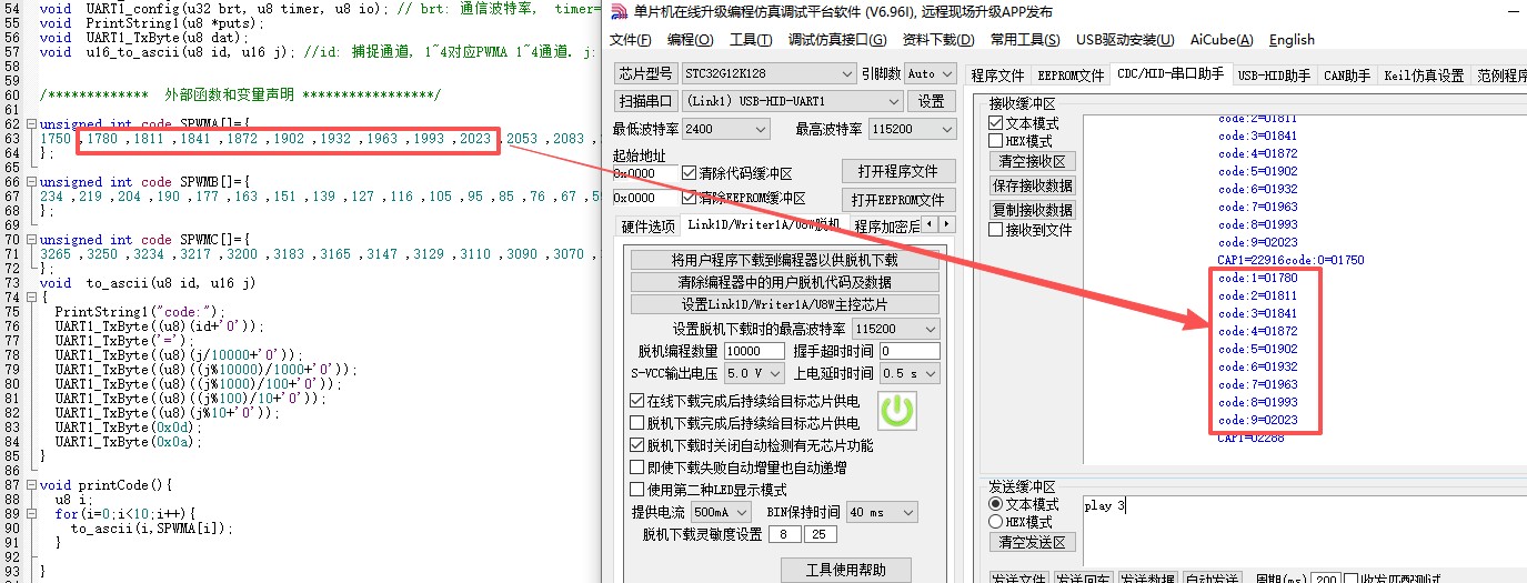

中断里取上面三个表格中的数据,取出来的数据全是错误的,不管用code定义还是用const定义,读出来就是错的。
把这个函数放在主循环中读出来是正确的。
一开始还以为中断过快导致的,然而在进入中断就关闭中断结果也是一样的

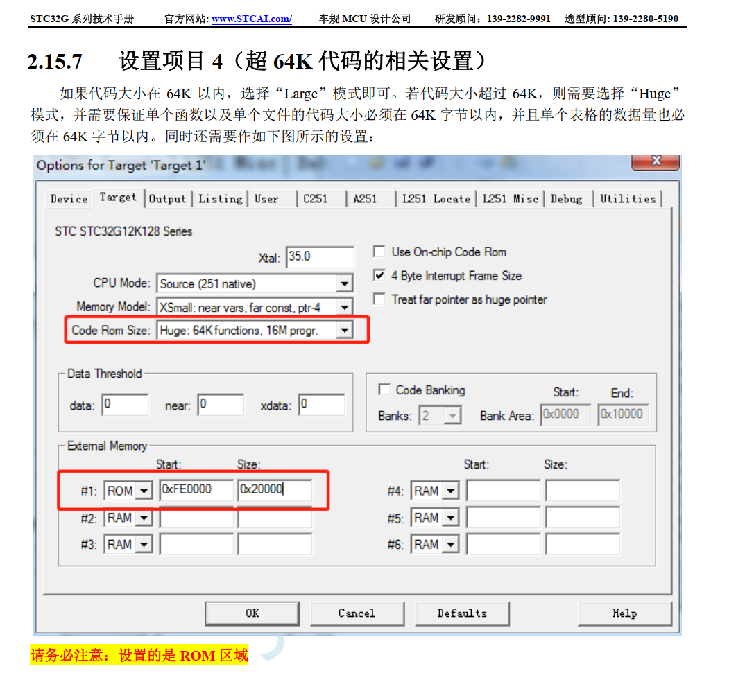

发表于 前天 15:23 | 显示全部楼层
QQ6243*** 发表于 2025-12-15 14:35
我也没超64k啊
试了下定义成ecode读出来也是错的
如果代码大小在 64K 以内,选择“ Large”模式即可。
由于 STC32G 的程序逻辑地址为 FE:0000H~FF:FFFFH,需要使用 24 位地址线才能正确访问,默认的常
量类型(程序存储器类型)必须使用“ far”类型,默认指针变量必须为 4 字节。
不建议使用“ Small”“ Tiny”和“ XTiny”模式,推荐使用“ XSmall”模式,这种模式默认将变量定义
在内部 RAM(edata),单时钟存取,访问速度快,且 STC32G12K128 系列芯片有 4K 的 edata 可以使用;使用
“ Small”模式时, 默认将变量定义在内部 RAM(data), data 默认只有 128 字节,当用户对 RAM 需求超过 128
字节时, Keil 编译器会报错, data 区数量有限,容易报错,所以不建议使用;不推荐使用“ Large”模式, 虽
然该模式也能正确访问 STC32G 的全部 16M 寻址空间,但“ Large”模式默认将变量定义在内部扩展 RAM(xdata)
里面,存取需要 2~3 个时钟,访问速度慢
如果代码大小在 64K 以内,选择“ Large”模式即可。若代码大小超过 64K,则需要选择“Huge”
模式,并需要保证单个函数以及单个文件的代码大小必须在 64K 字节以内,并且单个表格的数据量也必
须在 64K 字节以内。

发表于 前天 16:00 | 显示全部楼层
我就选择Huge,搞得好像不能选一样,设置成你写的配置本来正常的功能就不正常了
ROM设置的地址是错的,EEPROM没有扣除,超出的部分直接被ISP截断了
不要老盯着设置看,我的设置没有问题,我问题问的很清楚,BiHuan()这个函数在大循环中运行没有问题,只有在中断里面才会错问题
官方的设置只是个建议,我不接受官方的建议

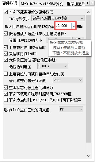

我也试了下好像跟中断里面读写无关,我的PWM模块时12MHZ PLL到144MHZ,我看下载程序是只有11.998MHZ,这个有影响吗
感觉像PWM的问题
下载有12M,PLL到144也在手册范围内 [attachimg]124608[/attachimg]  详情 回复 发表于 前天 17:31
  • 打卡总天数:390
  • 最近打卡:2025-12-17 08:54:40
3863
8332
8332
发表于 前天 17:31 | 显示全部楼层
QQ6243*** 发表于 2025-12-15 17:27
我也试了下好像跟中断里面读写无关,我的PWM模块时12MHZ PLL到144MHZ,我看下载程序是只有11.998MHZ,这 ...
