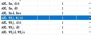

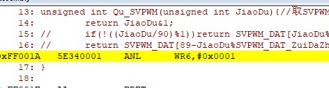

接下来的 %2运算等价与 AND 2 ...
%1运算指令,一个时钟周期占2个字节
&1运算指令,一个时钟周期占4个字节,当然是%1好用
