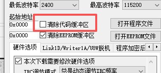

操作前取消勾选清除代码缓冲区

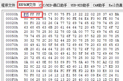

2.将APP程序文件前三字节复制到ISP区域后面(这里假设ISP 4K大小,挪至0x1000位置)
3.加载ISP程序文件,覆盖前4K字节,检查APP代码数据完好。
4.可保存数据文件,得到完整的bin
注意:
1.上述合并烧录验证时,EEPROM设置大小 <= 总空间(64K IAP)-ISP区大小(4K)-APP区大小。
2.如需按“总空间-ISP区大小”配置EEPROM大小,即只固化ISP区,APP放在EEPROM可编辑区,这种配置更符合正常使用场景,参见下方第二个视频。
操作前先选择EEPROM大小,加载APP,会有弹窗提示超出部分自动挪至EEPROM区,
将APP的前三字节替换到EEPROM区的前三字节,后续步骤3、4同上面一样。
