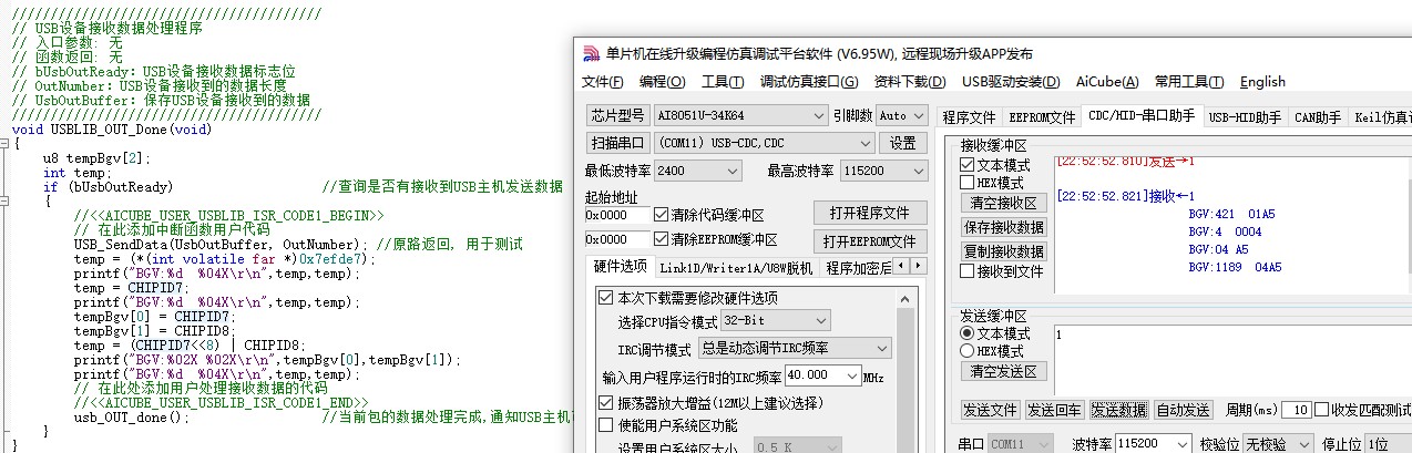

AI8的头文件
#define     PWM1_CCR1               (*(unsigned  int volatile xdata *)0xfed5)
#define     PWM1_CCR1H              (*(unsigned char volatile xdata *)0xfed5)
#define     PWM1_CCR1L              (*(unsigned char volatile xdata *)0xfed6)
可以直接读取PWM1_CCR1 的值
AI8051头文件
#define    BGV                        (*(unsigned char volatile far *)0x7efde7)
#define     CHIPID7                 (*(unsigned char volatile far *)0x7efde7)
#define     CHIPID8                 (*(unsigned char volatile far *)0x7efde8)
我如果自定义BGV读取出来的值就不对,请问是不能这样操作吗?

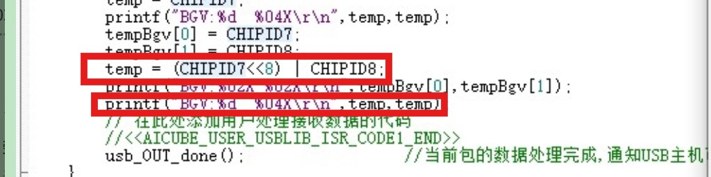

发表于 2025-7-4 08:04:51 | 显示全部楼层
erci*** 发表于 2025-7-4 08:01
我意思32bit要分别读高低字节,8bit不是直接16位指针就读出来了么~
CHIPID7/8是8位的嘛,我就是想用16位指针读出来嘛

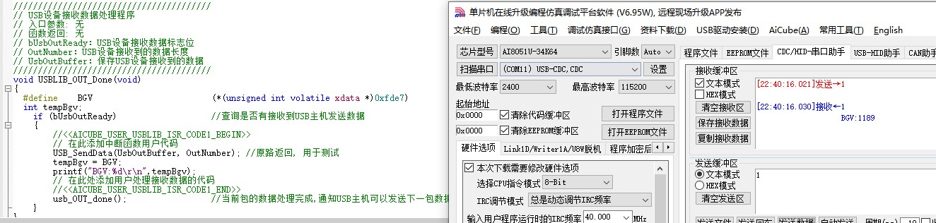

发表于 2025-7-4 08:08:12 | 显示全部楼层
原来的8系列头文件都自带,AI8051没有,所以想自己定义下,读出来就是错的

发表于 2025-7-4 09:22:02 | 显示全部楼层
jw*** 发表于 2025-7-4 08:08
原来的8系列头文件都自带,AI8051没有,所以想自己定义下,读出来就是错的 ...
251核芯片暂不支持16位寄存器,16位寄存器内容需要一个字节一个字节读取,然后组合。
