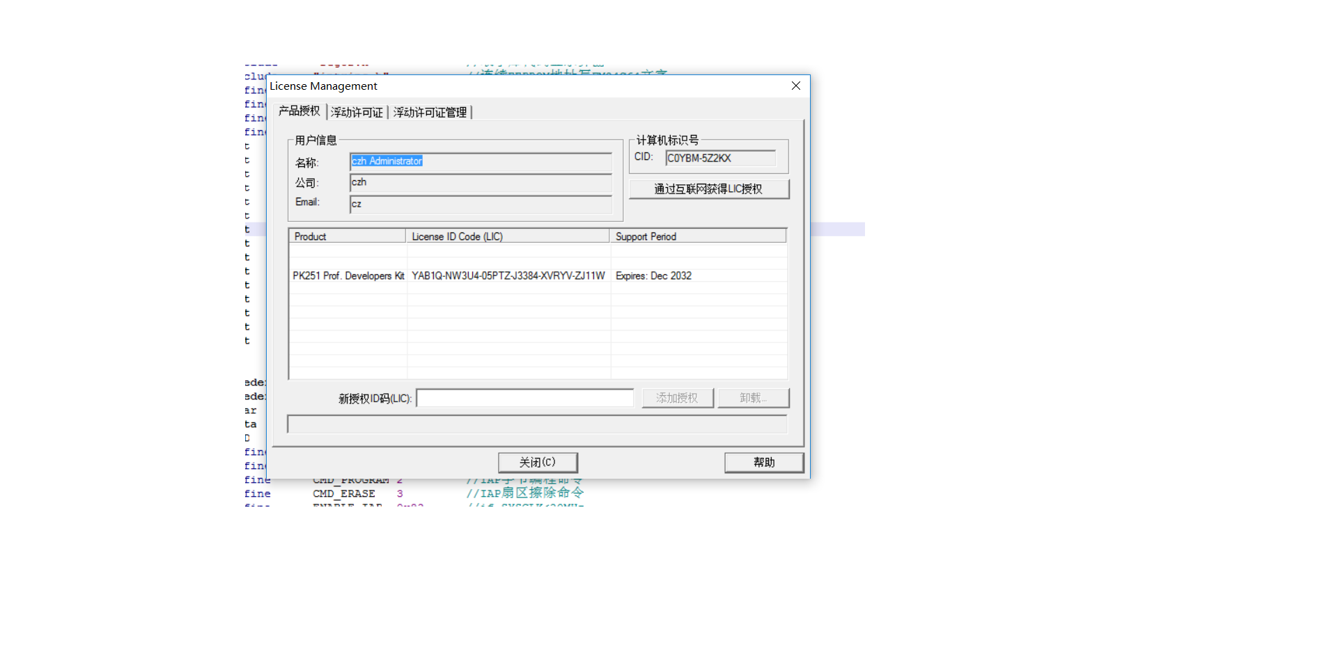

以前不知道怎么安装的keil不同版本
发现分别有三个文件
一个C51
一个C251
一个ARM

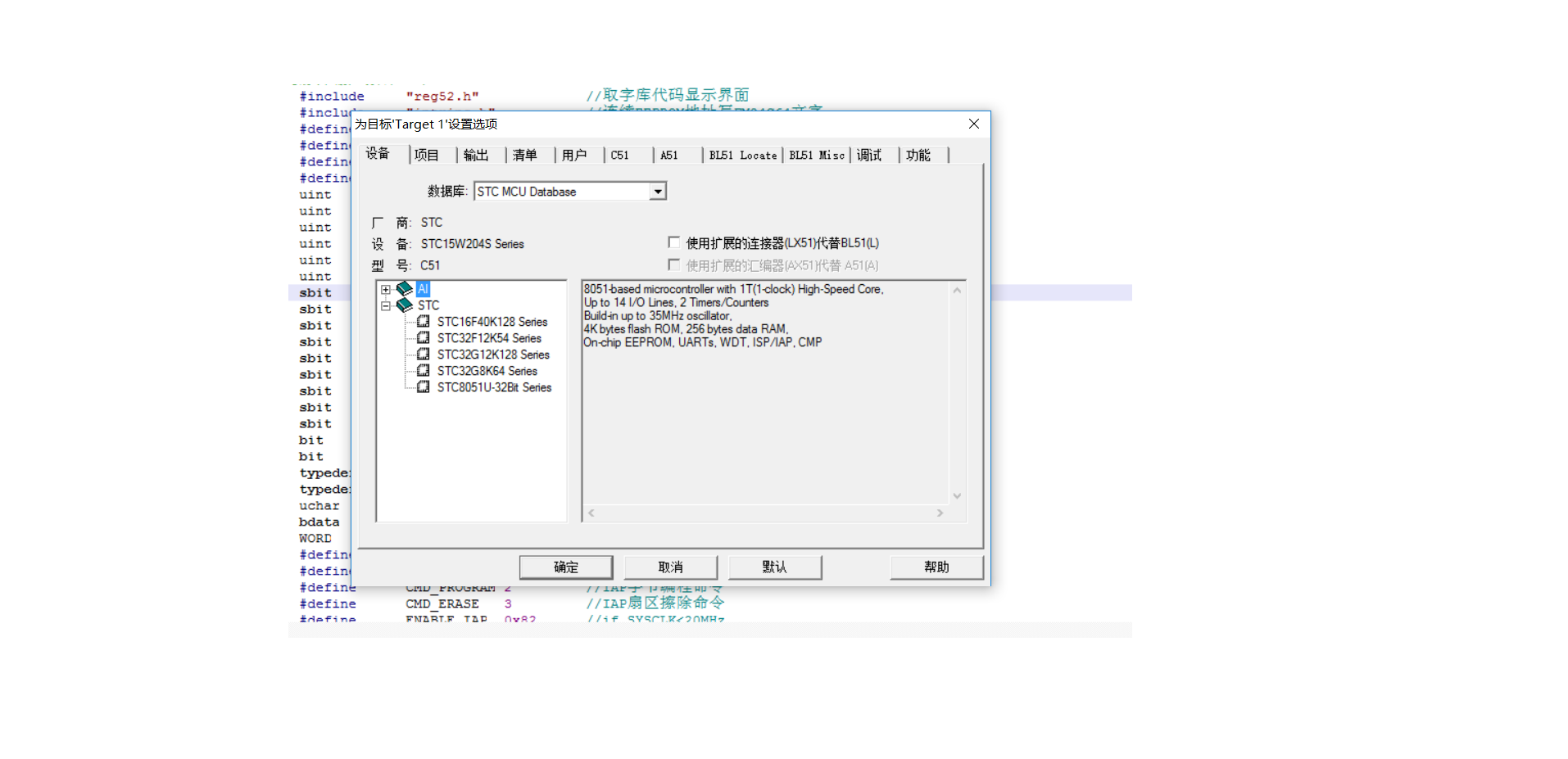

但是现在打开工程
似乎都是251项目
设备芯片也只有16 32选项
8位单片机一个也没有
keil  LICENSE 有三个不同时间的记录

55
2279
2279
发表于 2025-2-17 07:43:49 | 显示全部楼层
这里没有其他选项了?
这个图没看出问题,直接选某个系列就行了,UV4/UV5会自动 用对应的编译器  详情 回复 发表于 2025-2-17 08:42

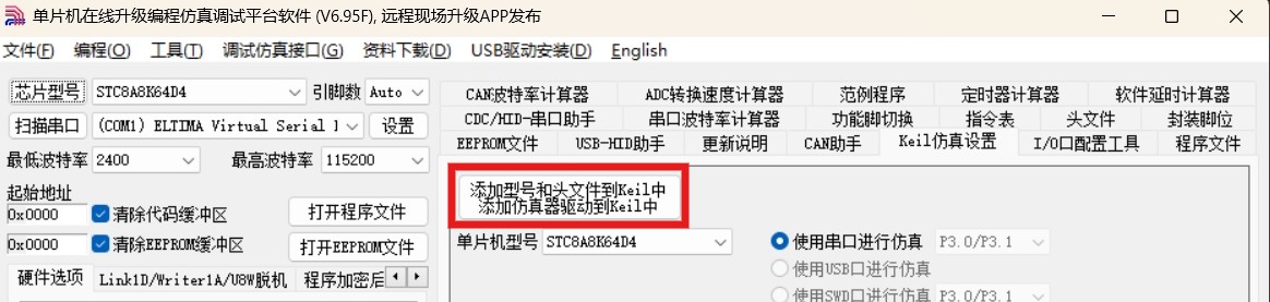

63
2167
3541
3541
发表于 2025-2-17 07:57:11 | 显示全部楼层
要点这里添加

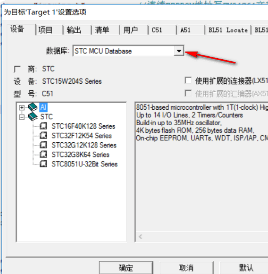

发表于 2025-2-17 08:42:37 | 显示全部楼层
wang*** 发表于 2025-2-17 07:43
这里没有其他选项了?
