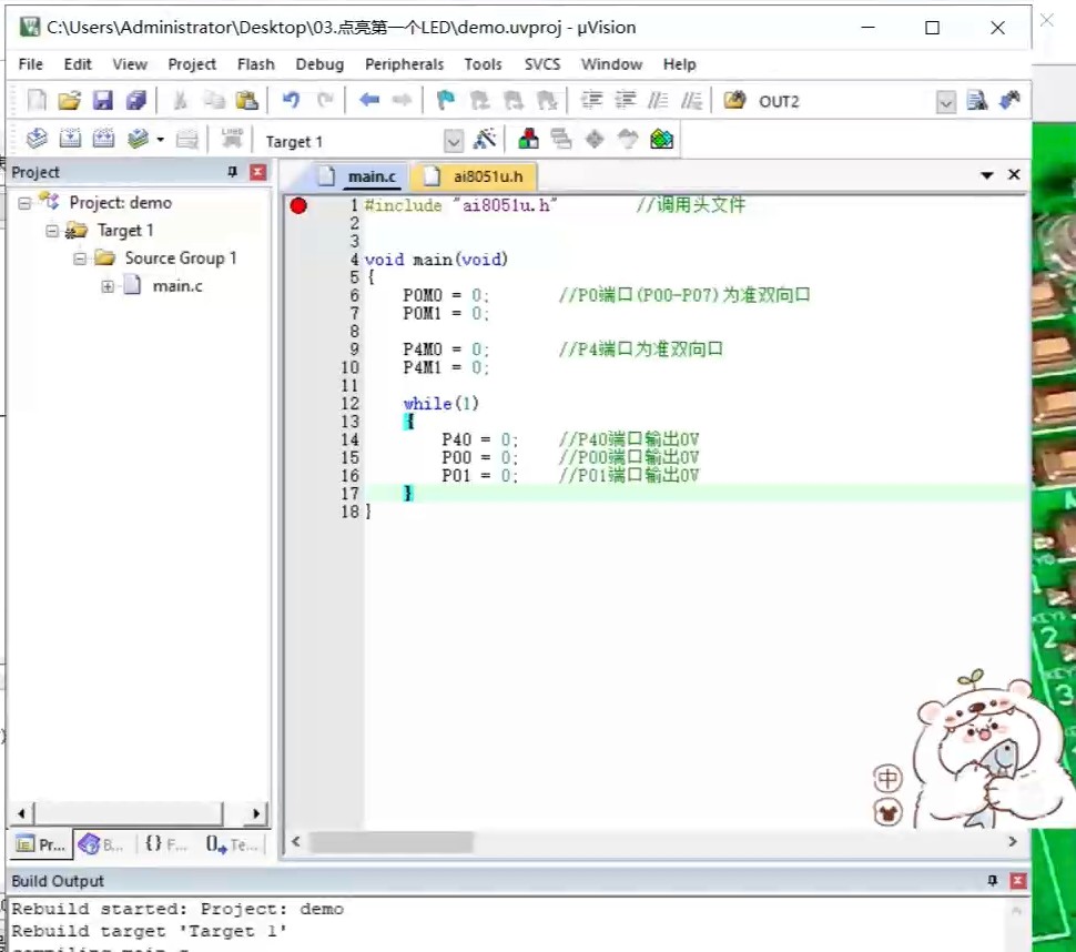

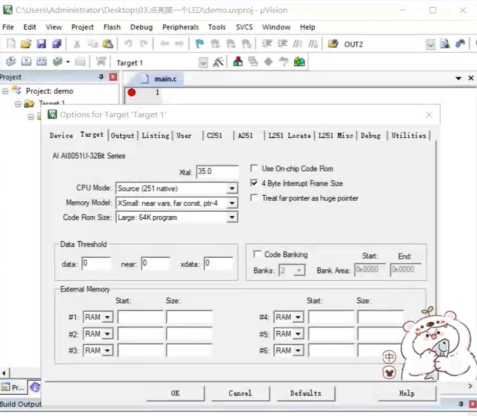

 楼主| 发表于 2025-1-11 12:04:31 | 显示全部楼层
第三集打卡,开卷有益,在以往没用深入学习keil-target标签中的内容,在这个视频中补齐短板。
冲哥手把手教学,编写第一个点灯代码。
学习

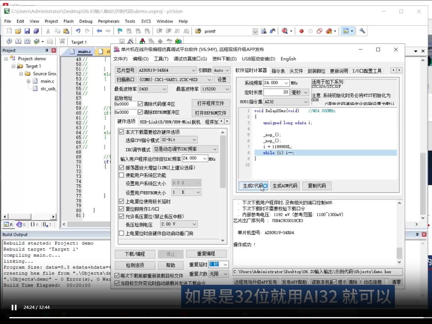

 楼主| 发表于 2025-1-11 20:31:20 | 显示全部楼层
第六集打卡,GPIO的配置与8a/8h/15f等系列没用太大差别。
配合ISP软件生产延时函数,有点类似其他厂家的可视化编程工具了。
课后作业都不难,第一题同时四个IO置位或清零。第二题设一个变量,进行按键计数。对应数字进入对应两灯状态。

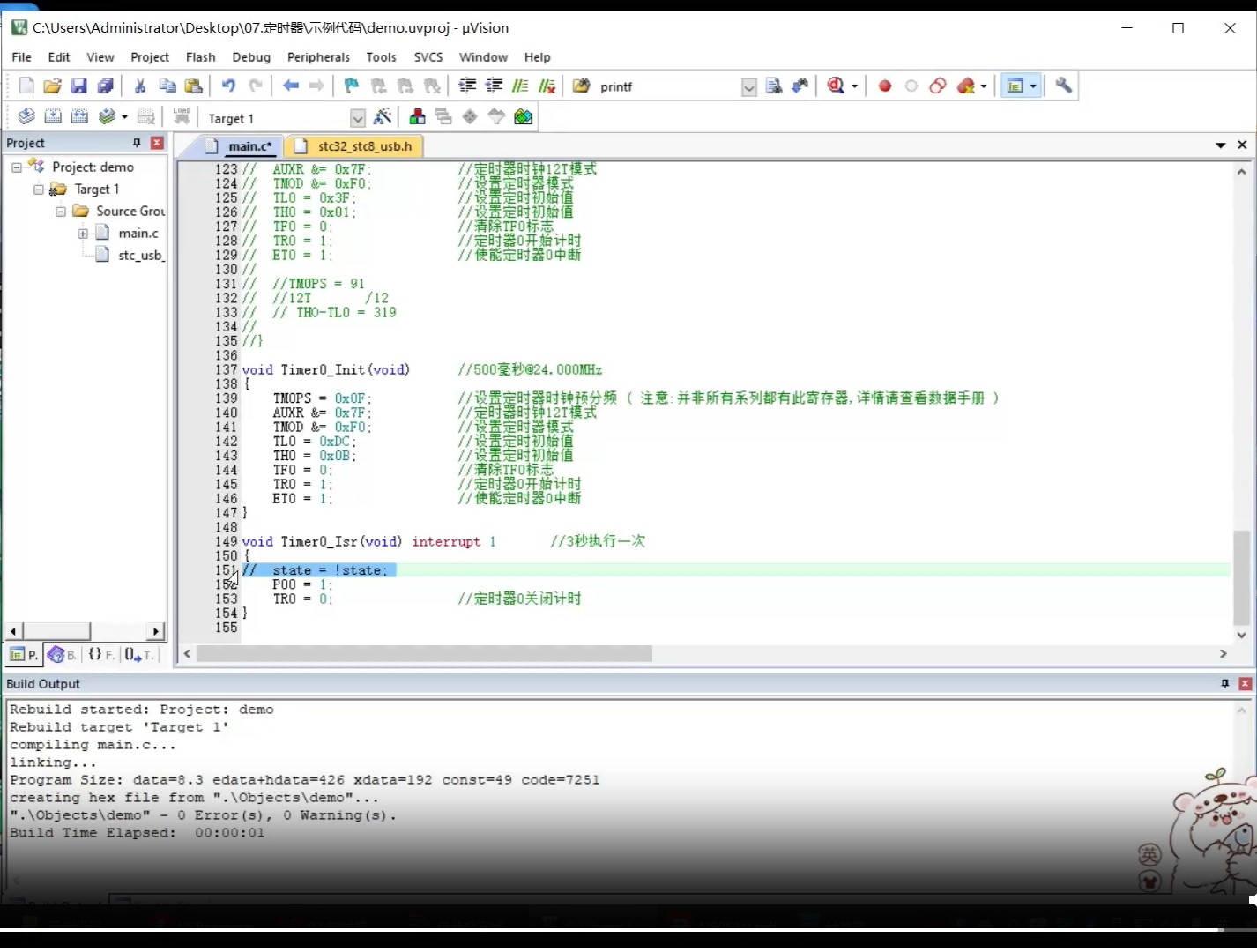

 楼主| 发表于 2025-1-11 21:32:04 | 显示全部楼层
第七集打卡,定时器的应用中遇到乱码时的解决方案。在keil中0xfd、0xfe、0xff被内部使用,在用到这些字符时需要重复编写一下。
视频中相信介绍了定时钟各个配置位的意义。以及计时时间的配置。
课后练习 ,设置一个较小的定时间终端时间,比如100ms,设置多个计数变量,每进一次中断,计数变量加一。
在主程序中判断计数变量的数值,这样就可以实现多个定时时间。

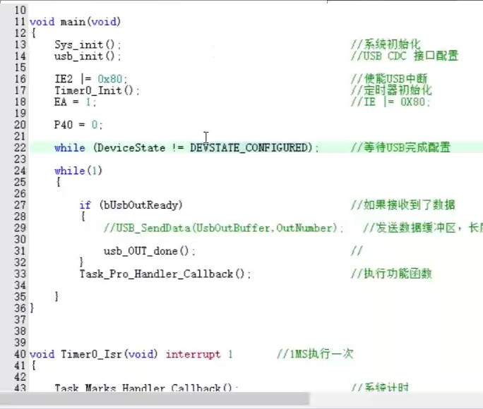

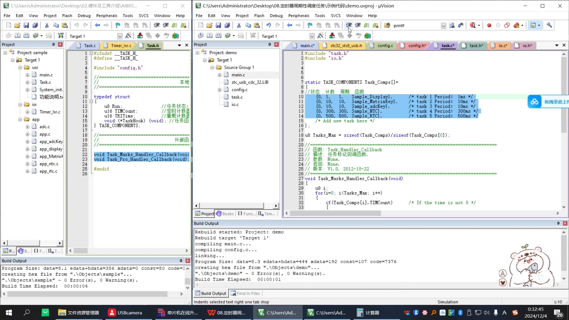

 楼主| 发表于 2025-1-11 22:58:30 | 显示全部楼层
第八集打卡,这节课前边都听懂了,在最后结构体定义任务和任务数组的位置每听懂呢!这里有点难度
定时器中断中调用的函数中的结构体好复杂
学习
