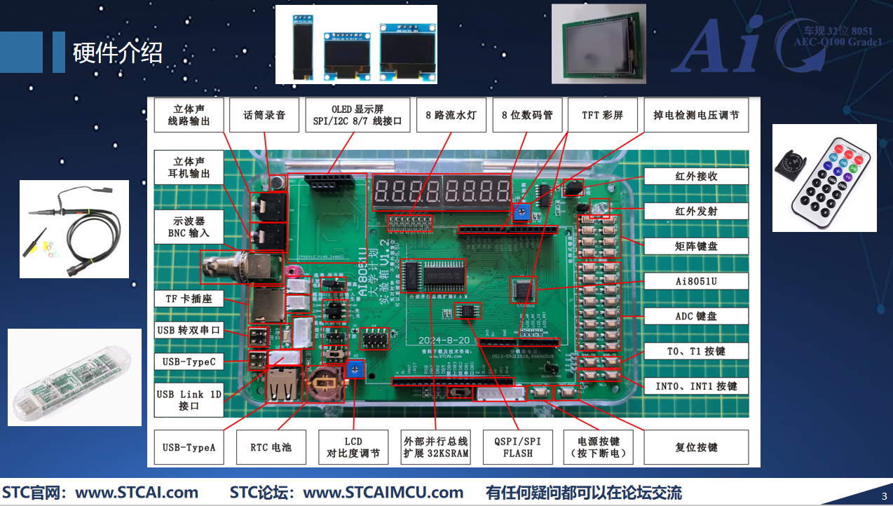

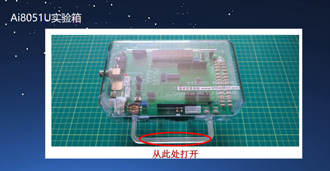

第二课、硬件及工具介绍
俗话说:工欲善其事,必先利其器要学好一样东西必须先了解它的结构和功能,以及如何去使用它,所以这节课主要是去了解AI8051U的硬件结构和编译器的选择和使用以及程序的下载。
首先看图了解AI8051U的硬件。
立体声线路输出
立体声耳机输出
话简录音
示波器BNC输入
OLED显示屏SPI/I2C8/7线接口
TF卡插座
USB转双串口
USB-TypeC
USB Link 1D接口
USB-TypeA
8路流水灯
RTC电池
LCD对比度调节
外部并行总线扩展32KSRAM(需自行焊接)
8位数码管
TFT彩屏
QSPI/SPI FLASH
电源按键(按下断电)
复位按键
红外接收
红外发射
矩阵键盘
Ai8051U
ADC键盘
TO、T1按键
INTO、INT1按键
掉电检测电压调节
32768Hz无源晶振
24C02 EEPROM
DS18B20温度传感器
TLV320AIC23B I2SDAC
LMV358
74HC4051、TP2604S
TP2604S
AI8H2K12U USB转双串口
SP3485
无源峰鸣器(这个应该是压电蜂鸣器吧)
以上是AI8051U带的硬件部分。

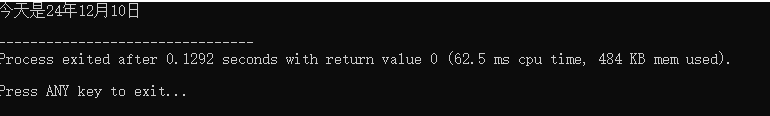

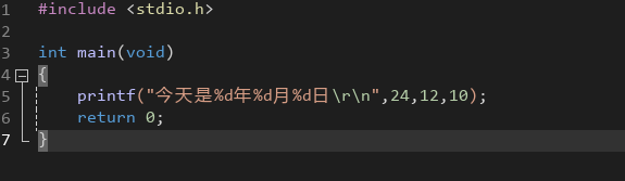

printf("今天是%d%d%d\r\n",24,11,16);这段直接使用C语言编译显示如下

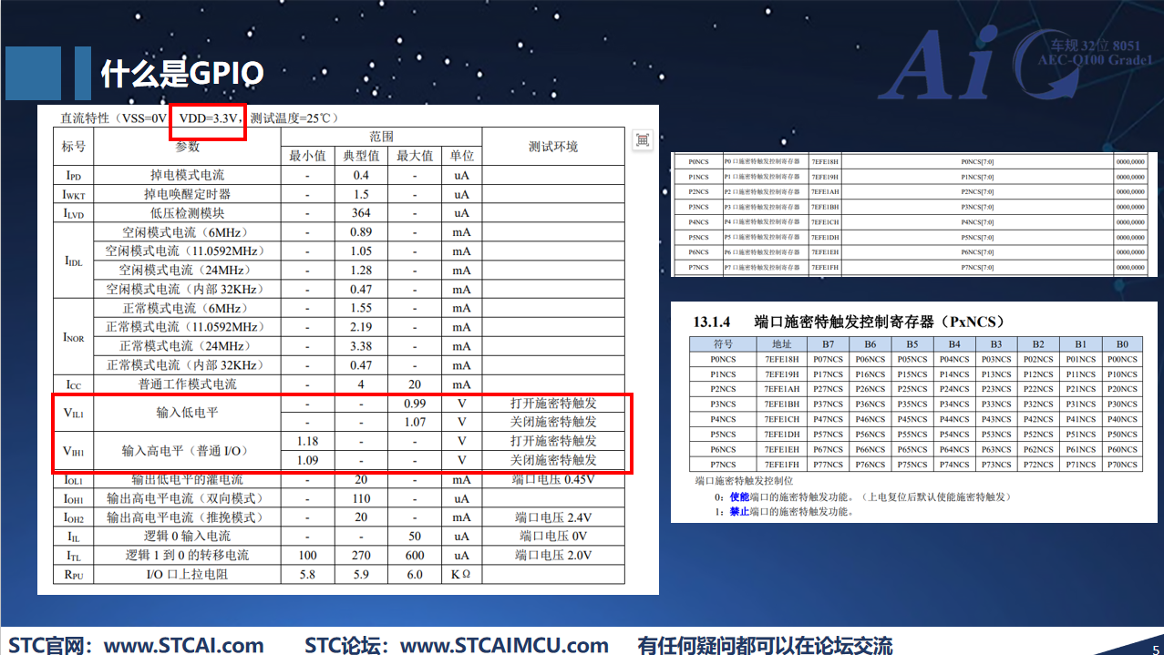

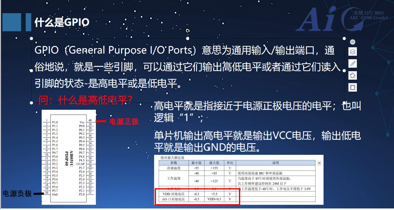

第六课:IO输出。
这几课讲了什么是GPIO,GPIO有什么功能,又是通过那个寄存器来控制GPIO的工作模式。并讲解了,这3种任务的实现。
任务1:按下P32按钮灯亮,松开P32按钮灯灭;
任务2:按下P32按钮灯灭,松开P32按钮灯亮;
任务3:按一下灯亮,按一下灯灭;
以及机械按键的抖动以及如何使用软件防抖的,接下来是课后小练:

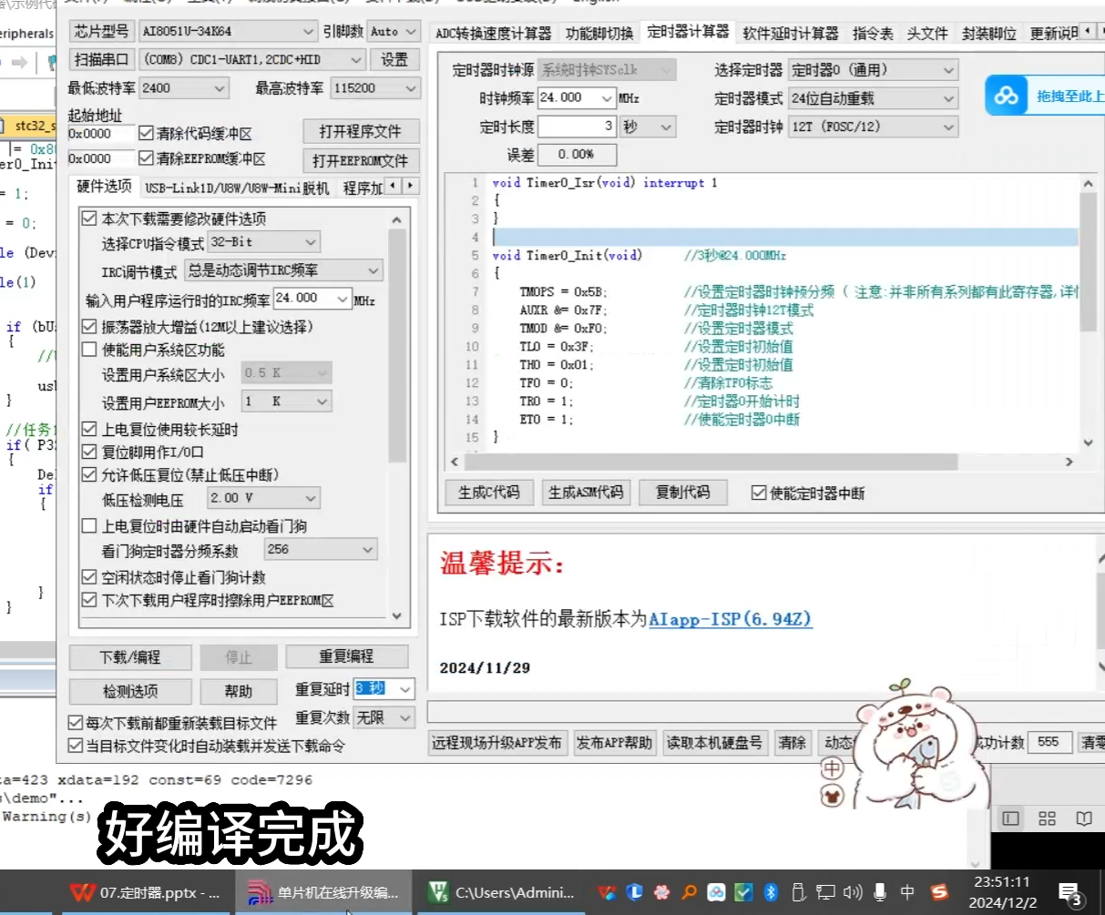

第七集:讲解了定时器的使用和如何使用ISP软件生成定时时间,同时讲解了中断的使用,此处用定时器中断进行演示,定时器的优势是计时准确,且可以通过定时器,进行多任务操作。
