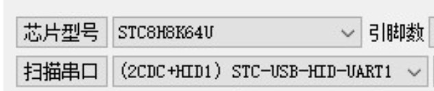

新到手的stc8h8k64插上usb为什么会显示这个,有什么功能?

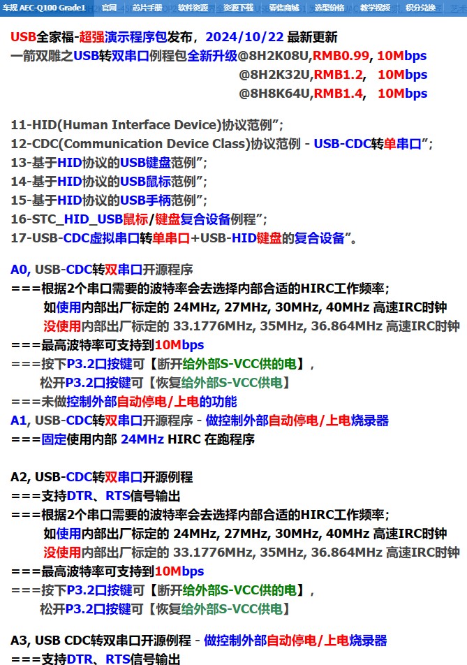

因为默认出厂:用户程序区会下载一段【跑马灯用户程序】,代表是完整测试过的良品;
现在用户程序区会下载一段【USB转串口的用户程序】,代表是完整测试过的良品;
部分网友回答有误,不是 系统区的 ISP 程序
这是 USB-CDC转2个串口 + HID转串口 的 USB复合设备程序,
超级强悍的 USB演示程序
USB-超强演示程序包全家福发布,RMB0.99 !一箭双雕之USB转双串口 全新升级 - USB:USB-CDC虚拟串口/就是串口,一箭双雕之USB转双串口,[鼠标+键盘]的HID复合设备 国芯技术交流网站 - AI32位8051交流社区 (stcaimcu.com)
为了验证芯片的完整性,在用户去ISP/烧录了如上超级强大的程序代替传统的跑马灯

发表于 2024-11-20 15:25:51 | 显示全部楼层
这里能看到所有的HID设备
