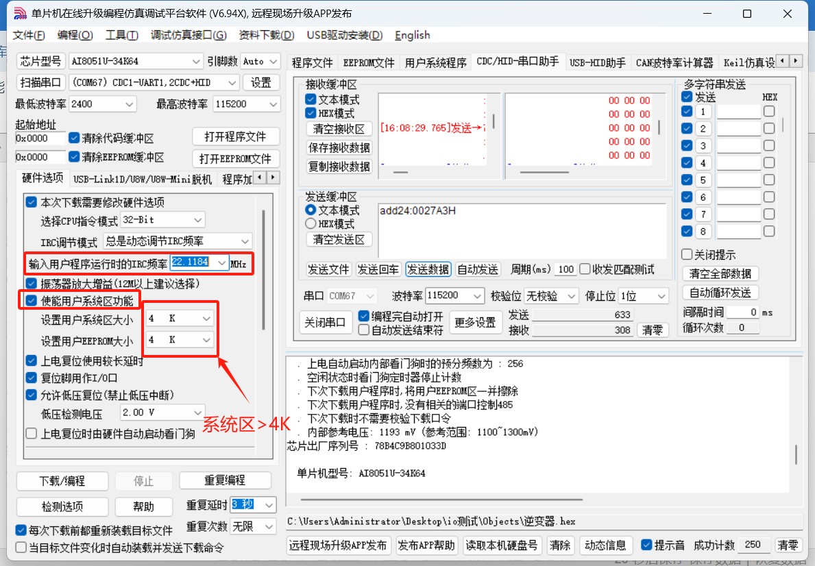

选择STC-ISP为如下选项:
勾选用户系统区功能,设置为4K或以上,EEPROM需要大于等于用户系统区域大小
然后点击打开用户程序,载入”P0全亮.hex“文件,这个是初始文件,一会ISP/OTA需要覆盖掉这个文件
点击打开用户系统程序,载入”UART1.hex“文件,这个是ISP/OTA的程序,使用试验箱DMA串口1传输程序改的。
完成操作后通过正常串口或者USB下载到单片机内。
并且重新上电一次。

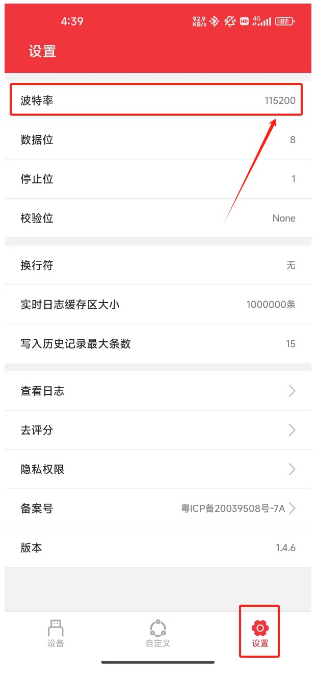

手机打开USB串口调试助手APP。
从底部的设置tab页中,将波特率设置为115200(OTA程序设置,可以通过更改ISP/OTA程序实现其他波特率或者通讯方式)

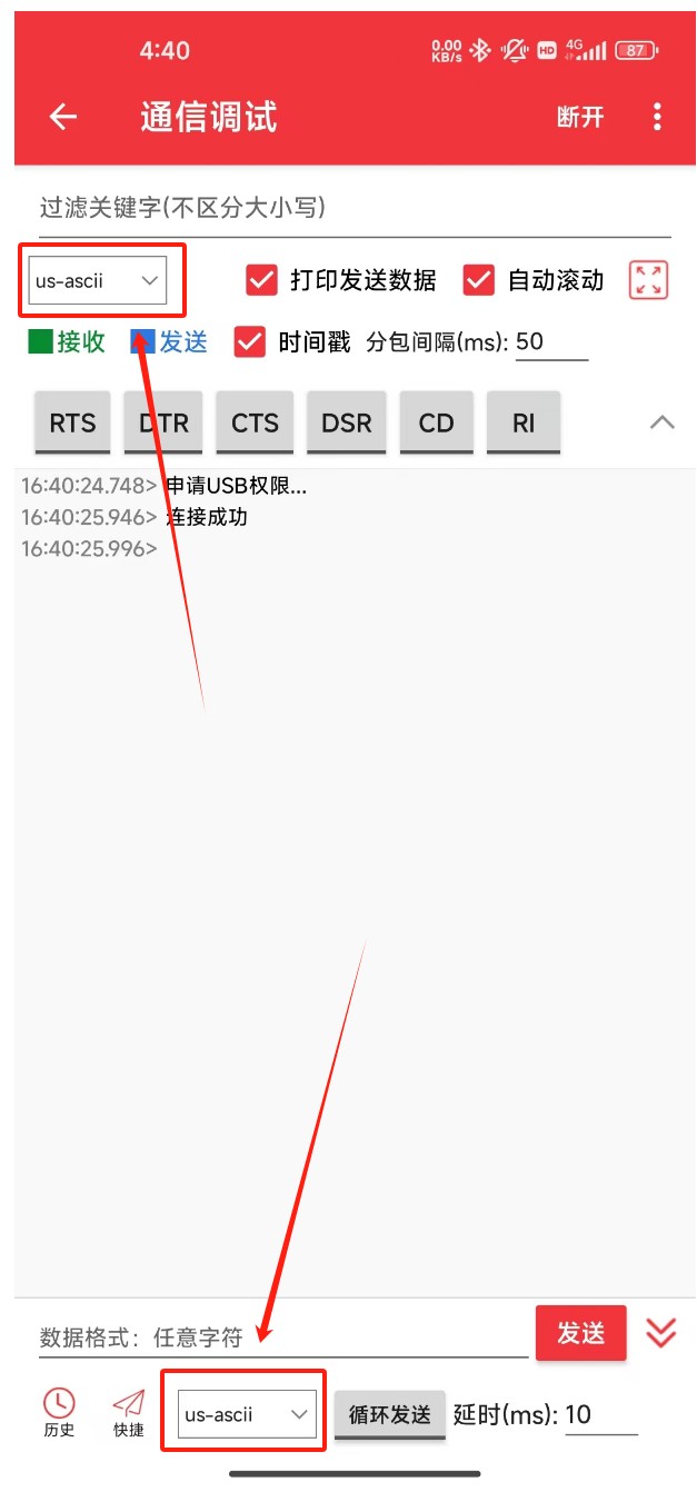

然后插入OTG转接头到试验箱,此时使用的USB转双串口的AI8H2K12U,所以有俩串口,选CDC1即可
然后将通讯的协议改成ascii码格式,方便下载的时候查看日志输出
在这个界面按下试验箱的P33按键,即可触发进入ISP/OTA程序,表现为P0灯全灭,并且串口助手显示ready。
此时表示已经准备好了

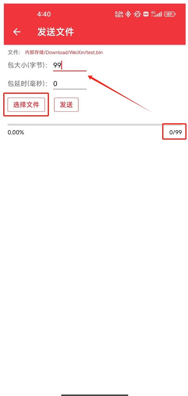

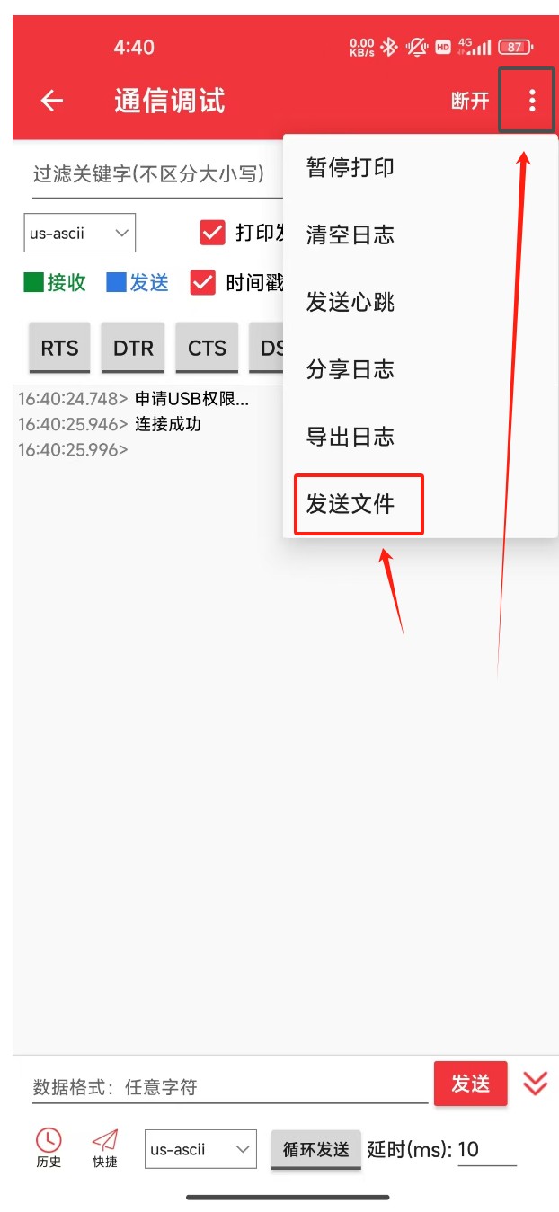

通过发送文件选项,将bin文件”P0左右亮灭交替@22.1184.bin“进行载入
此时,下面进度条会显示此次发送的数据大小。此时需要将文件大小填入一次发送的字节数。
(因为并没有传输文件大小,全靠传输字节数量作为大小依据,填大了会空余补0,程序可能验证就不通过了)
点击发送,然后再返回。
此时,在对话框输入bin文件的24位累加和验证码,”add24:0027A3H“,log会自动打印比较结果,如果比较正确则会自动进行刷写和重启。
这个累加和,可以通过stc-isp的校验和显示进行查看
同时,hex文件也可以通过导入后保存数据为bin文件方便下载。
