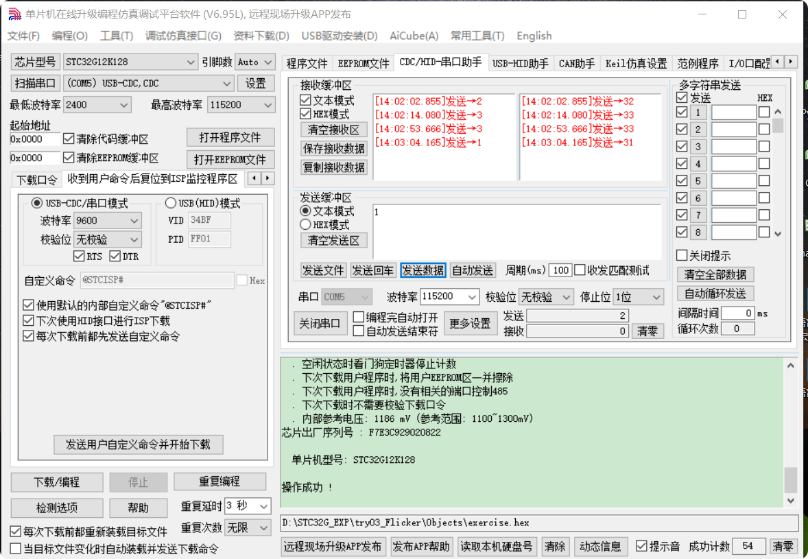

发表于 2025-4-17 14:17:02 | 显示全部楼层
官网USB库文件里面有例子可参考,烧录例程到芯片运行正常后再进行修改或者移植。
下载地址:https://www.stcai.com/khs
依照你的建议,去下载了最新USB库文件,使用了其中一个示例,能够正常实现串口通讯!  发表于 2025-4-17 14:47

发表于 2025-4-17 14:17:39 | 显示全部楼层
这是参考哪的例程?
这两行写反了,另外检查usb头文件里是否启用了PRINT_USB宏,启用后printf才能替换为printf_usb生效
        usb_OUT_done(); //接收应答(固定格式)
        printf("hello-OK");

发表于 2025-4-17 14:26:09 | 显示全部楼层
erci*** 发表于 2025-4-17 14:17
这是参考哪的例程?
这两行写反了,另外检查usb头文件里是否启用了PRINT_USB宏,启用后printf才能替换为prin ...
我是照抄冲哥的视频写的,至于有没有相关函数,我不确定。我只是加载了相应的库,两个语句的先后顺序也是严格参照冲哥视频写的,
按说这些函数都是有的,因为编译时并没有报错说找不到相关函数。
刚才试了一下,把两个语句先后顺序交换,结果跟以前一样,没有必变
可以下载上面USB库函数测试或者官网下载实验箱例程包测试。 这个宏在"stc32_stc8_usb.h"中,需要放开注释或者在include之前定义。 #define PRINTF_USB  详情 回复 发表于 2025-4-17 14:33

发表于 2025-4-17 14:33:58 | 显示全部楼层
江北*** 发表于 2025-4-17 14:26
我是照抄冲哥的视频写的,至于有没有相关函数,我不确定。我只是加载了相应的库,两个语句的先后顺序也是 ...
#define PRINTF_USB
