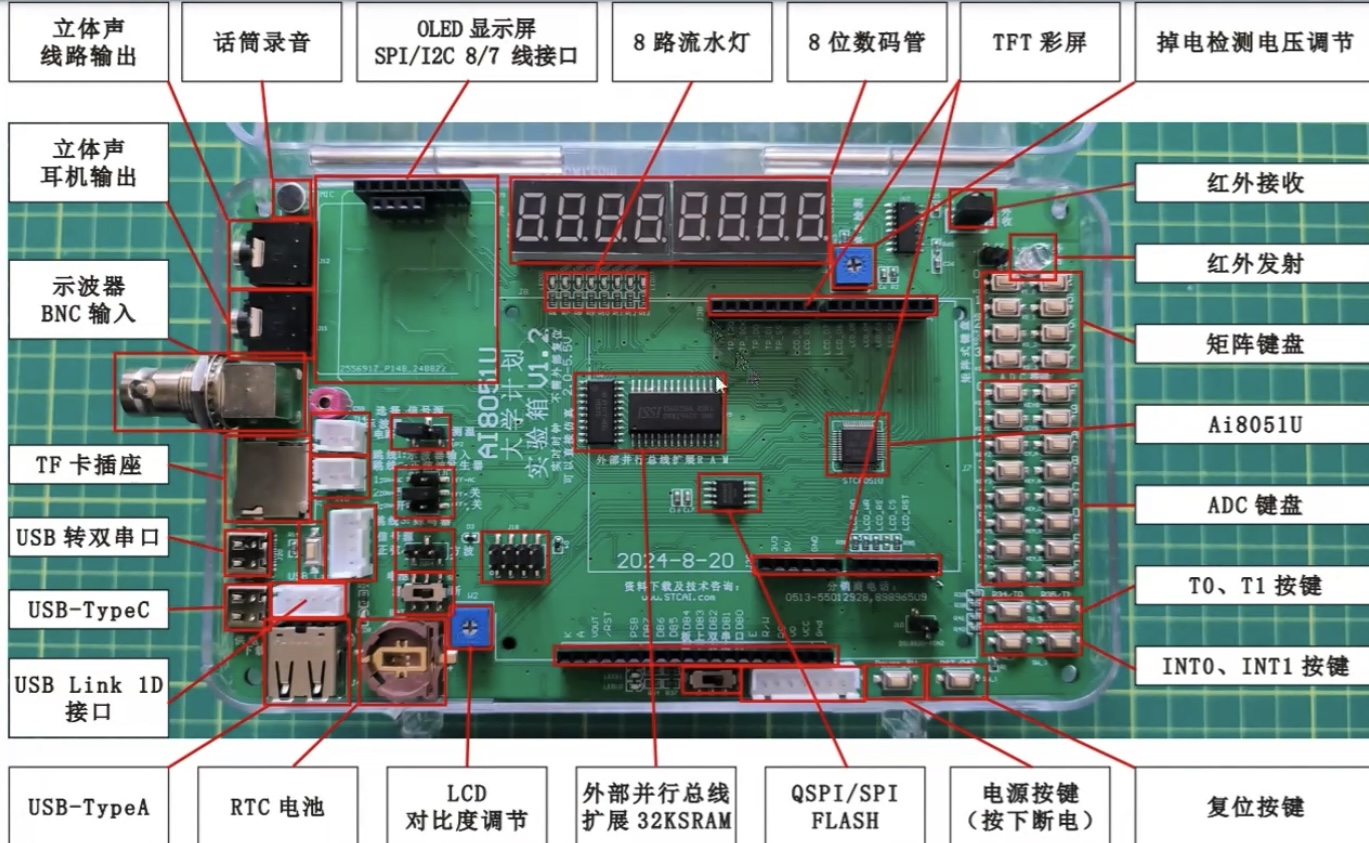

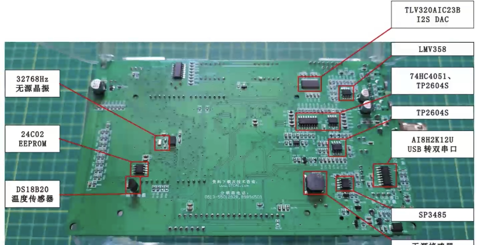

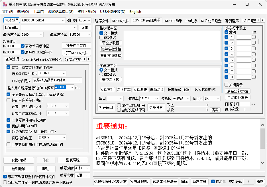

第二集
介绍了AI8051U实验箱的各个硬件模块;编程软件、程序下载软件的下载与安装;简要介绍了软件的基本操作,如何添加头文件及如何加入扩展功能等的操作。

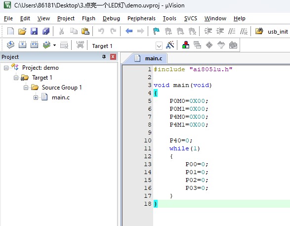

第三集
课程开始,冲哥就讲解了keil软件的启动和工程的建立!搭建了一个基本的软件代码框架。
介绍了 GPIO
就拿P00来说,P00有4中状态,
假如P0组的引脚只有两种状态,那么仅需要P0M0就够用了,P0M0是一个字节(8位),即二进制为 0000 0000,其中每一位标志一个引脚状态,如下:
0:表示“准双向口”
1:表示“推挽输出”
举例 P0M0为 0100 0000 则表示 P06 为 “推挽输出”,其他7个都是“准双向口”。

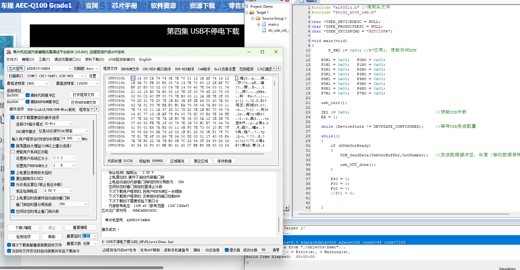

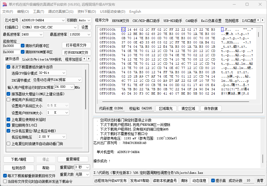

第4集 USB不停电下载
上代码
  1. #include "ai8051u.h" //调用头文件
  2. #include "stc32_stc8_usb.h"
  3. char *USER_DEVICEDESC = NULL;
  4. char *USER_PRODUCTDESC = NULL;
  5. char *USER_STCISPCMD = "@STCISP#";
  6. void main(void)
  7. {
  8.     P_SW2 |= 0x80; //B7位写1,使能访问XFR
  9.     P0M1 = 0x00;   P0M0 = 0x00;
  10.     P1M1 = 0x00;   P1M0 = 0x00;
  11.     P2M1 = 0x00;   P2M0 = 0x00;
  12.     P3M1 = 0x00;   P3M0 = 0x00;
  13.     P4M1 = 0x00;   P4M0 = 0x00;
  14.     P5M1 = 0x00;   P5M0 = 0x00;
  15.     P6M1 = 0x00;   P6M0 = 0x00;
  16.     P7M1 = 0x00;   P7M0 = 0x00;
  17.
  18.     usb_init();
  19.     IE2 |= 0x80;                                    //使能USB中断
  20.     EA = 1;
  21.
  22.         while (DeviceState != DEVSTATE_CONFIGURED);     //等待USB完成配置
  23.         while(1)
  24.         {
  25.                 if (bUsbOutReady)
  26.         {
  27.             USB_SendData(UsbOutBuffer,OutNumber);   //发送数据缓冲区,长度(接收数据原样返回, 用于测试)
  28.
  29.             usb_OUT_done();
  30.         }
  31.
  32.                 P40 = 0;
  33.                 P00 = 0;
  34.                 P02 = 0;
  35.                 //P01 = 0;
  36.         }
  37. }

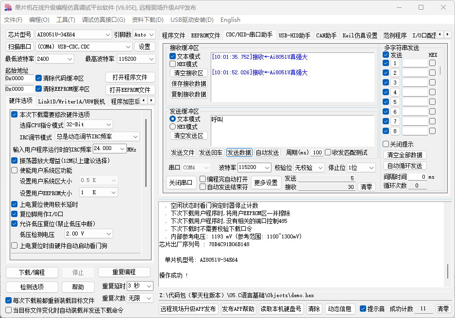

第5集 C语言基础
本集让我重新温习了一遍C语言
老师讲解了 printf, 实现USB-CDC串口发送。
上代码

            printf("Ai8051U真强大\r\n");
            usb_OUT_done(); //
运行效果图

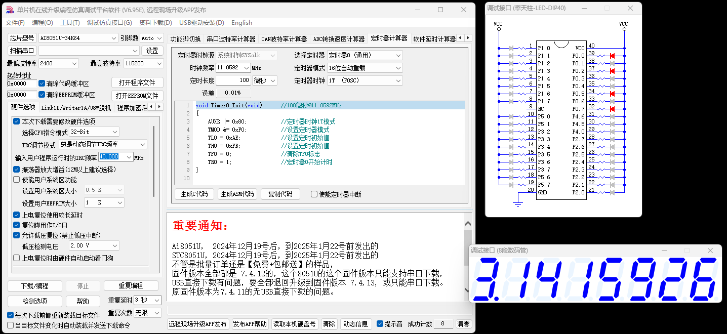

第七集 定时器
本集开始讲解Ai8051U最重要的数字外设之一: 定时器
Ai8051U 系列单片机内部设置了 6 个 24 位定时器/计数器(8 位预分频+16 位计数)。6 个 16 位定时器 T0、T1、T2、T3、T4 和 T11 都具有计数方式和定时方式两种工作方式。
上代码,用定时器实现了3个小任务:

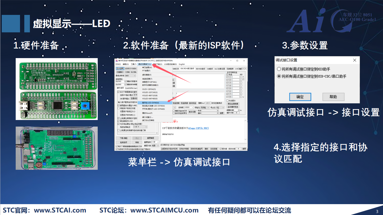

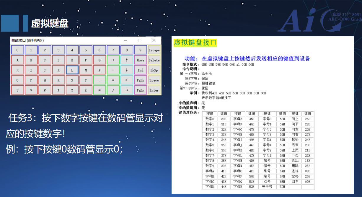

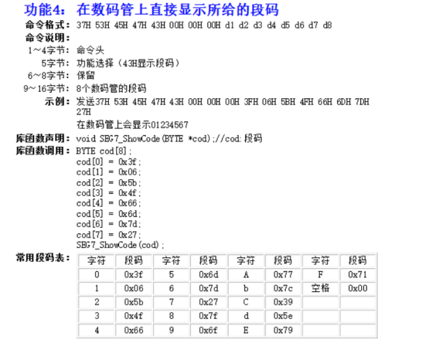

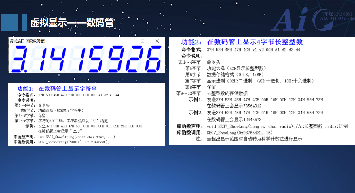

第九集 数码管
LED数码管由8个发光二极管构成,通过不同的组合可用来显示数字0~9、字符A~F和小数点“.”。分为共阳极和共阴极两种结构。
AIapp-ISP 工具提供了虚拟显示功能,极大地方便了开发调试。
代码
u8 SEG_NUM[] =
		0x3F, /*'0', 0*/
		0x06, /*'1', 1*/
		0x5B, /*'2', 2*/
		0x4F, /*'3', 3*/
		0x66, /*'4', 4*/
		0x6D, /*'5', 5*/
		0x7D, /*'6', 6*/
		0x07, /*'7', 7*/
		0x7F, /*'8', 8*/
		0x6F, /*'9', 9*/
		0x77, /*'A', 10*/
		0x7C, /*'B', 11*/
		0x39, /*'C', 12*/
		0x5E, /*'D', 13*/
		0x79, /*'E', 14*/
		0x71, /*'F', 15*/
		0x40, /*'-', 16*/
		0x00, /*' ', 17*/
		0x80, /*'.', 18*/
void SEG_PC(void)
	u8 cod[8];
	cod[0] = SEG_NUM[shi / 10]; // 小时的十位数的数码管段码
	cod[1] = SEG_NUM[shi % 10];
	cod[2] = SEG_NUM[16]; // 数码管刷段码和位码
	cod[3] = SEG_NUM[fen / 10]; // 分钟
	cod[4] = SEG_NUM[fen % 10];
	cod[5] = SEG_NUM[16]; // 数码管刷段码和位码
	cod[6] = SEG_NUM[miao / 10]; // 分钟
	cod[7] = SEG_NUM[miao % 10];
	SEG7_ShowCode(cod);

第十集 虚拟LED数码管
准备好三件套
isp提供的虚拟功能为快速调试提供了便利条件。
  1. 虚拟显示——LED
2 虚拟显示——数码管
3 虚拟键盘
